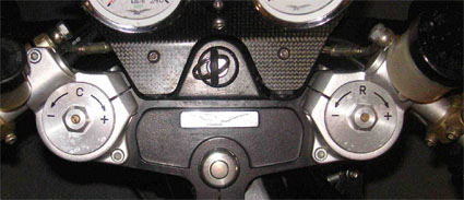

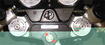

diesem Thema muss ich mich auch anschließen. Im Moment versuche ich meine Gabelbrücke abzubauen.
Vorne ist schon das meiste demontiert. Rad, Gabelrohre...
Nach Studium des Werkstatthandbuches ist es wohl so, dass unter der silbernen Metallkappe über dem Lenkkopf in der Mitte der Gabelbrücke noch eine Mutter versteckt ist. Nur, wie bekommt man die Kappe ab? :?: Vorsichtiges Abhebeln oder auch ein Versuch mit der Zange hat mich nicht weitergebracht, schließlich möchte ich ja nichts kaputt machen.
Über hilfreiche Tipps würde ich mich freuen.
Bernhard.

@ Albatross
Die vermeintliche Metallkappe ist eine Mutter mit Inbus. Vorsichtig das Deckelchen in der Mitte abhebeln (ist aus Plastik, vielleicht mit einer Klinge drunter gehen), Mutter rausdrehen, Gabelbrücke abnehmen. :-)

albatross
Beiträge: 131
Wohnort: Wörrstadt
Re: Austausch Obere Gabelbrücke
Beitrag von albatross »
Hallo Marcus,
danke für den Tipp, über Umwege hatte ich es kurz bevor ich deine Mail gelesen habe auch herausgefunden.
Schade das so was im Werkstatthandbuch nicht steht.
