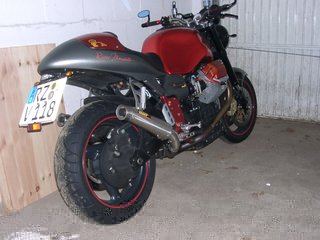

moin, hab übern winter mal experimentiert und finde das resultat eigentlich recht sexy, kennzeichenhalter und
auspuffhalter aus 4mm alu gekantet, alles eigenbau.
ahoi
ralle

Hallo Ralle.
Mein Heckumbau sieht quasi genauso aus wie deiner. :clap:
Mich interessieren aber deine Felgenbänder. Hatte ich auch schonmal vor. Kannst du mal ein Bild vom ganzen Mopped von der Seite machen. Dann kann ich mir mal einen Eindruck machen.
Vielleicht auch ein Bild von vorne: Vielleicht hast du da ja auch noch neue Ideen für mich. Ich hätte da vielleicht noch eine für dich: Blinker vorne am Kühler. Bild folgt gleich.
Viele Grüße
Willem
V11 Rosso Mandello

Hier das Bild zum Post davor:
Viele Grüße
Willem

Beiträge: 3820
Re: Kennzeichenhalter Umbau??
willm
die krümmer :oberl:
polieren :oberl:
uwe :danke:
