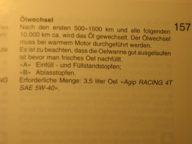

Re: Ölwechsel
soll ich das auch noch hier reinkopieren das man mir glaubt?
Ich kann es manch mal fast nicht glauben.
Dieser Auszug ist aus meinem Fahrerhandbuch für meine V11 LM Bj.2003.
Und das Agip RACING 4T SAE 5W-40 ist vollsyntetisch
Auf diesen Motor gehört schon gutes Öl,wenn man den ab und an mal ran nimmt
Und von diesem Geschnacke wie Oldtimermotor und alte Konstruktion,da lach ich nur drüber.
Der hat mit dem Urmotor der V7 doch nur noch im Entferntesten was zu tun.
Wissen die Leute überhaupt,was in so einem Motor unter Volllast oder bei Höchstdrehzahl abgeht?Ich denke eher nicht.
Aber der Krug geht eben so lang zum Brunnen bis er bricht,bei einigen dauert's länger und andere sind schneller mit dem Material durch.

Hi,Dottore G. hat geschrieben:Soll ich das auch noch hier reinkopieren das man mir glaubt?![]()
je anch Tagesform steht da wohl was anderes in den Fahrerhandbüchern
Schau mal hier auf Seite 109-111!
Mir hat mal ein alter Guzzischrauber erklärt dass die Ölpumpe bei Guzzi ein völliger Schrott ist. Mit dünnem Öl kommt die Pumpe wohl nicht zurecht...
Ich hoffe/denke, dass die V11 wohl nicht mehr die alte Konstruktion aus den V7-Modellen hat?

Dieter und ich haben jedenfalls das gleiche Handbuch
Damit sind wir schon 2
Manfred
