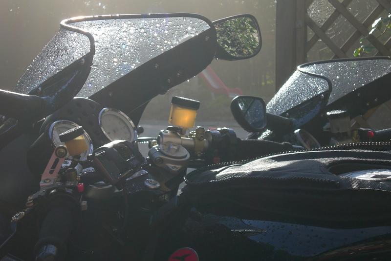

Oha. Jetzt wird´s doch nochmal komplisitiert. Hast ja recht. Will nur keiner zugeben. Guzzen schwitzen. Habe angehängtes Beweisfoto heimlich und inkognito geschossen, für alle Zweifler:

Wenn die V11 beim in die Garage stellen kälter war als die Japsen, hat sich auf ihr halt das ganze Kondenswasser aus der Garagenluft niedergeschlagen.
Wasser macht der V11 übrigens nix, ich hab noch nie einen so wasserfesten Italiener wie die Guzzi gehabt.
