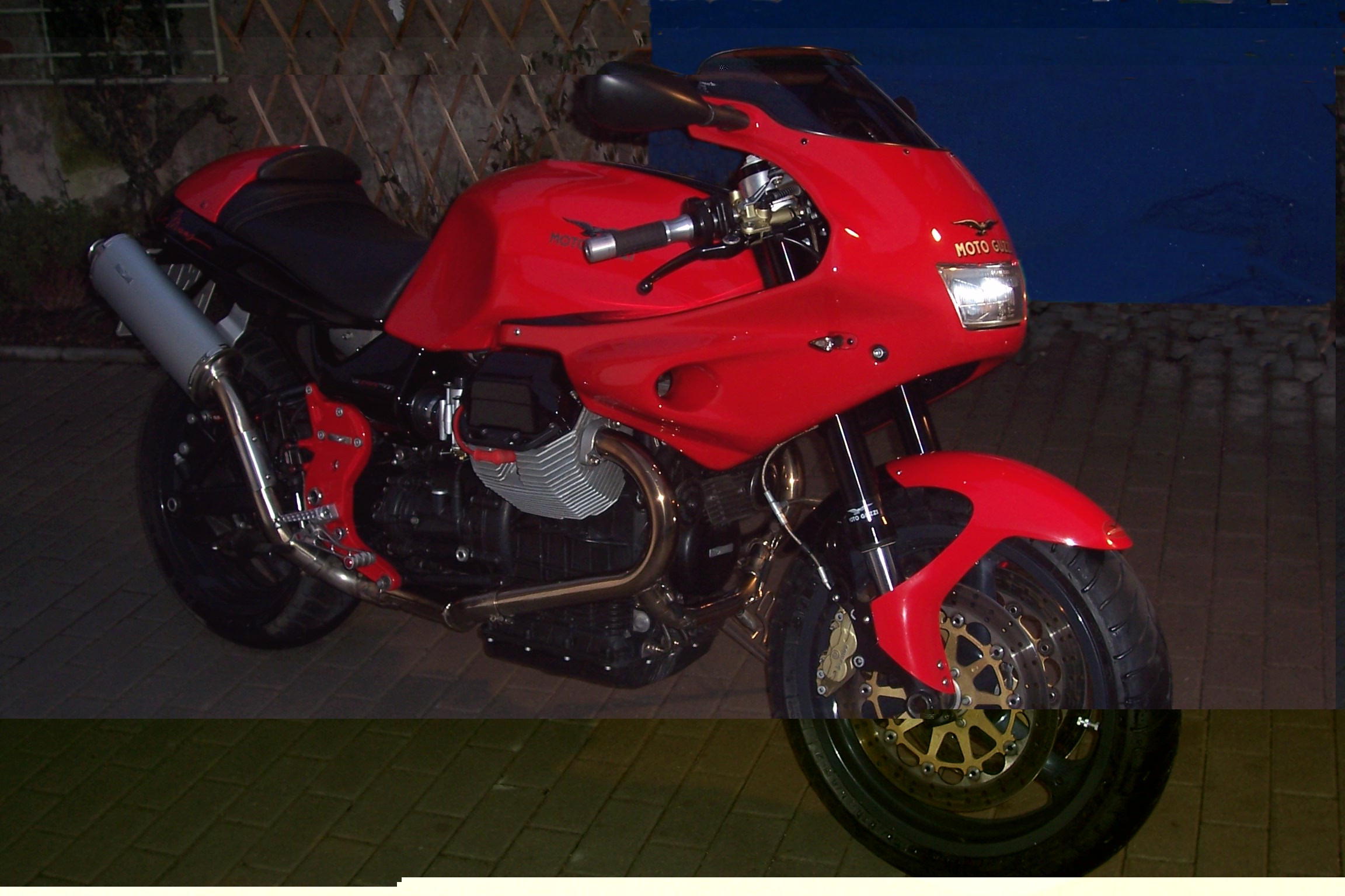

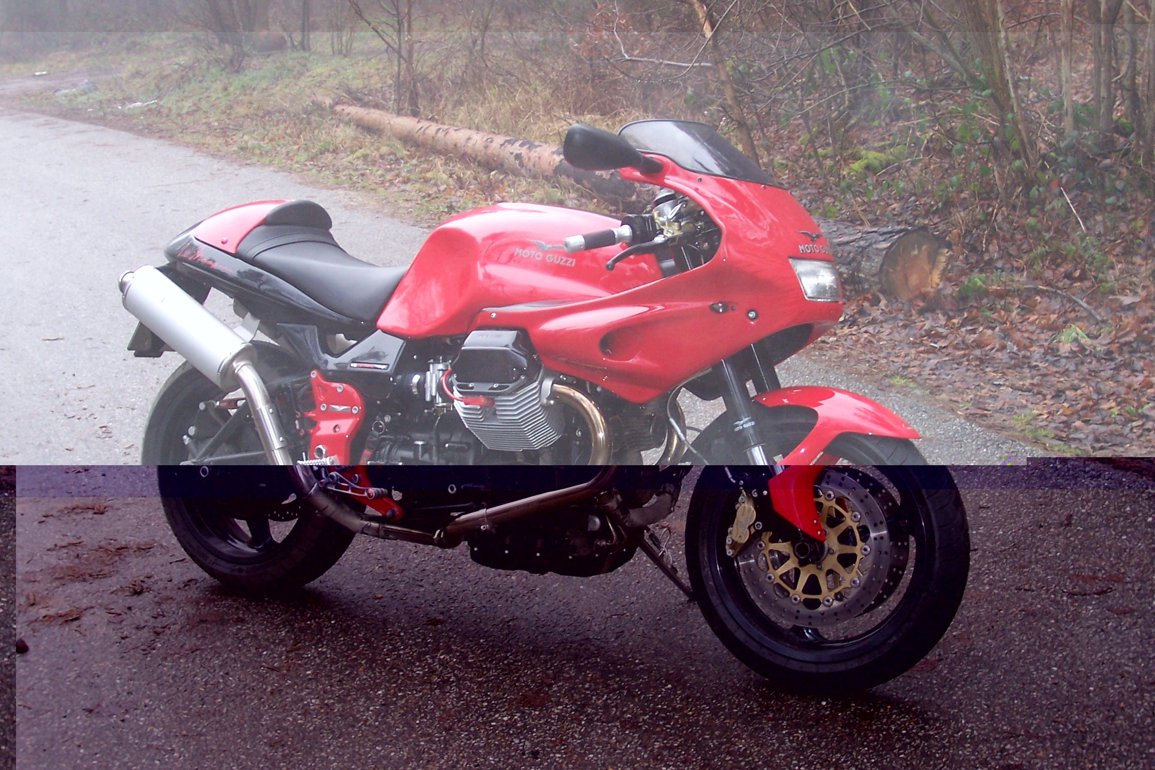

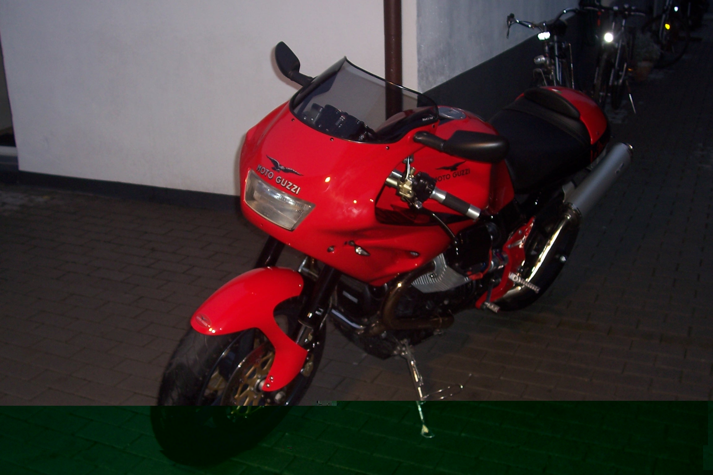

Hi Leute
Mein Umbau ist fertig hoffe das es mit dem Bilder einstellen klappt.Gruß Uwe

Moin Uwe,
die V1100 Sport sieht klasse aus.
Wie hast du denn die Befestigung der Verkleidung realisiert?

Hallo Werner
ich habe das original 1100 Sport i Geweih(Verkleidungsträger) verwendet ,allerdings musste ich es um genau die 19 mm kürzen die der Rahmen der V11 ab baujahr 2001 oder 2002 länger ist als der von der 1100 Sport oder den V11Modellen bis 2001 oder 2002.Für die seitlichen Halter an den Ventildeckeln habe ich die V11Le Mans halter einfach gekürzt neu verschweisst und angepasst.
Gruß Uwe
Gruß Uwe

Also von mir gibt´s dafür jede Menge Respektpunkte !!! So sollte eine LeMans aussehen, nix so mit der runden Rentnerlaterne (welche sich an meiner auch befindet). Bin begeistert.
Das einzige, womit ich mich ein wenig schwer tue sind die Endtöpfe. Aber da musst Du Dich von mir nicht niedermachen lassen. Das ist einfach persönlicher Geschmack, weil, Dein Moped ist in sich stimmig und sieht, im Gegensatz zu manch anderen, nicht gefriggelt aus. Da kann man dann auch so Gimmicks wie Rizoma-Griffe bringen. Bei manch anderen Bikes ist das ja das einzige "Tuning-Teil".
Nochmal: Prospekt zum Umbau von einem, der mal ne Naked hatte.....

Hallo Uwe,
das schaut ja wirklich sehr gut aus und in diesem Zusammenhäng fällt mir auf dass wir noch keinen Sabber-Slimmie haben

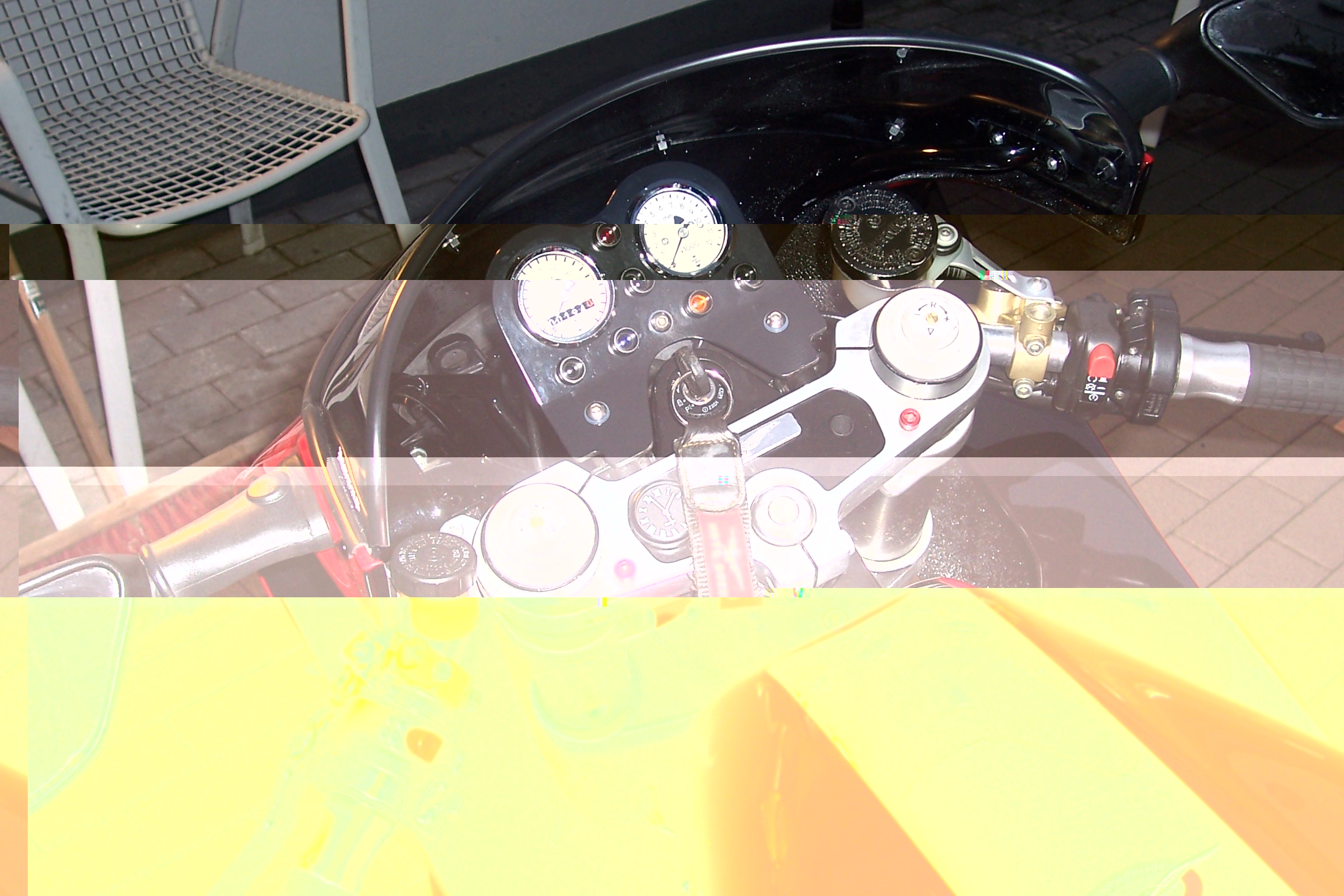

Bei dem Bild mit Tacho/DZM kommt es mir irgendwie vor, als hättest Du die Verkleidung gekürzt und der Platz für die Amaturen ist wohl auch begrenzt? Hätten hier auch noch die originalen Amaturen Platz?
Kann ich die Bilder auf der V11Sport-Homepage unter Umbauten veröffentlichen?
Was mir auch gleich aufgefallen ist: "Federles am Klapperrohr"
Das ist ja mal ne geile Lösung um das geklapper abzustellen!
Respekt!
Respekt!

Sehr schoen ,
und ich haette nicht gedacht, dass ein ECKIGER Frontscheinwerfer an der Guzzi mit ihren 'Rubens'-Formen so gut aussehen kann.
Jetzt muessen aber noch rote Zylinderdeckel her!

Servus Uwe,
Sehr schoen gemacht! Die V11 sieht viel leichter/sportlicher aus mit diese verkleidung (wen man vergleicht mit die Le Mans verkleidung).
Und, was wird das naechste (umbau)projekt?
Renaud
Renaud

Hallo Uwe,
Glückwunsch zu dem gelungenen Umbau. Gefällt mir sehr gut, gar kein Vergleich zur Originalverkleidung, die mir -entschuldigt bitte liebe Le Mans Kollegen/innen- nicht gefällt.
Einzig das Cockpit gefällt mir so nicht so recht.
Bis die Tage
Bis die Tage

Hallo Uwe,
sieht wirklich sehr elegant aus, optisch 1A
Wie ist die Praxisprüfung? Du hast die Lenkerenden unter der Brücke montiert, die Scheibe scheint um einiges niedriger als die Originalscheibe. Kannst Du schon etwas zur Sitzposition (langstreckentauglich?) und zu eventuellen Turbulenzen/Geräuschen hinter der Verkleidung schreiben?

Hallo Gemeinde
freut mich dass euch der Umbau gefällt.
@ Roland wie ich schon schrieb,muß bei den Modellen mit längeren Rahmen ich glaube ab Modell 2002 das Geweih der 1100 Sport i um 19 mm gekürzt werden damit die Verkleidung
an den Ventildeckeln (die vorher Rot Lackiert waren
) sauber abschließt. Dadurch ist der Platz zwischen Lenkkopf und Verkleidung um diese 19-20mm geschrumpft das bedeutet du kriegst weder unsere Originalinstrumente noch die Instr. Konsole der 1100 Sport unter, (zumindest habe ich bei dem Versuch aufgegeben.
)deshalb habe ich mir die kleine Konsole gebaut und auch nur 48 mm Instrumente verwendet was mir eigentlich sehr gut gefällt.
und auch den kompletten Lenkeinschlag erlaubt.Die Verkleidung mußte ich nicht kürzen, nuran die Tankkontur anpassen
Klar kannst Du die Bilder reinstellen.
@Renaud das war nach Nackig umbau Ballabio umbau nun der Dritte umbau in den 5 1\2
Jahren und 54000 Kilometern in denen ich die V11 habe .Wenns Langweilig wird Mal sehen

bei dieser Lemans schaut es aus als hängen die Mistrals weiter außen als die Spiegel
Irgendwie ist das nicht der Hit!
