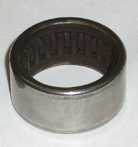

Beitrag von LupoV11 »
:oberl: Was war das mal? :oberl:

ja sag doch!
ein bremskolben?
eine stößeltasse?
gib laut :mrgreen:

Ich würd auf nen alten Bremskolben tippen aus Stahl, der gut fest in der Zange hing, nachdem sich die Chromschicht aufgelöst hat (kommt mir bekannt vor) :lol:

Das Distanzröllchen zwischen Winkelgetriebe und Felge/Mitnehmer

Ein bischen :oberl: : HK2516.2RS(, beidseitig gedichtet)
:schitt: Wie kann das blöde Lager so rosten, obwohl ich keinen Hochdruckstrahler zur Reinigung meines Kardangetriebes benutze??? :schitt:

LupoV11 hat geschrieben: :schitt: Wie kann das blöde Lager so rosten, obwohl ich keinen Hochdruckstrahler zur Reinigung meines Kardangetriebes benutze??? :schitt:
Du glaubst doch nicht allen Ernstes, dass die bei Guzzi Lager fetten?
Zwei Schläge mit dem Hammer und gut.

Ist ja schon aufgelöst, aber ich habs aufs erste mal hinsehen erkannt. Die Lager in Gelenkwellen von Kreiselheuer, Düngerstreuer und Co, die der fleißige Bauersmann nie geschmiert hat, sehen auch so aus.
Das war mir an der V 11 gleich am Anfang sympathisch, dass die da Schiernippel am Kardan hat. Auch wenn immer welche herumwinseln, dass man da so schlecht rankommt. So oft muss es ja nicht sein, dafür hat man die Sicherheit, dass dort; wo Fett sein soll auch welches ist.

Dann verrate ich ganz, wo das Lager hingehört:
:oberl:
rechtes lager im Kardangetriebe, wo die Radachse durchgeht. (Also nicht die K.-Welle)
Das sollte man beim Hinterradwechsel auch prüfen.
Die Nadellagerhülse ist 18mm lang, als Normteil zu kaufen aber nur 17mm oder 20mm.
