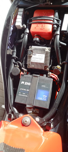

wie war denn die Batterie eingebaut? Entweder hat Dein Vorbesitzer die Elektrik auf "links gedreht" oder die Batterie kopfüber eingebaut. Jedenfalls könnte das `ne Erklärung für den Zustand der armen Batterie sein :mrgreen: . In Fahrtrichtung gesehen: Plus oben links, Minus oben rechts.
Da Du den Trööt und die Inhalte kennst, muss man ja keine grundsätzlichen Dinge mehr erklären. ;)
Wie Du siehst habe ich `nen 545 Akku drin (den hat auch Polo im Regal). Blöd ist hier tatsächlich die Befestigung der Kabel, von oben im Turm schrauben ist bei `ner liegenden Batterie einfacher. Dafür gibt es z.B. bei der Louise passende Kupferwinkel. Achte beim Turm immer auf saubere Kontaktflächen bei den Schuhen (Thema Übergangswiderstände).
Nimm zum Kauf den alten Akku mit (Thema Pfand) und nimm genau die Maße. Es ist eng unterm Sitz zwischen den Rahmenrohren. Falls Du trotz Deiner Bedenken einen LiPo ins Auge fasst: denke ggf. auch an einen einen neuen Regler.

Kay, wenn du das Blinkrelais unter den Rechner verlegst, ist genug Platz und es geht ohne Türmchen...
Einige letzte Elfen hat Aprilialuigi dann wohl wegen alten kaputtgelagerten Hesa Spark mit neuen Kabeln und Yuasas ausgeliefert. Um die alten Elfen auf Yuasa umzurüsten mussten die Kabel anders verlegt werden, eine unmögliche Frickelei... :(

achte darauf, daß Du mit dem Gabelschlüssel,nach Anschluß des Minus(Zuerst :schwitz: :hammer: ) nicht an das Steuergerät kommst!!
dann funkt es und das Steuergerät ist im A...
ich sage das,weil eigentlich selbstverständlich,nur weil ich die Anschlußpole deines Altbatterie Bildes gesehen habe.
Da war einer dran,der Schrauben mit der Rohrzange festzieht (und Lüsterklemmen in die Elektrik baut :mrgreen: )

ich habe mich für eine andere Batterie gleicher Größe entschieden . Der gezeigte Hersteller soll angeblich Pleite sein.Das jetzige Material der Kabelanschlüsse ist jetzt kein weiches Blei mehr sondern irgendwas stärkeres, vermessingt!
Sehr interessant wie ihr die Batterien verkabelt habt.Winkelstücke , ne gute Idee für den Winter.
Leute, ich hab meine Batterie die ja dieselbe ist wie auf meinen Bildern ,nur stärkere Anschlüsse.Ich habs angeklemmt-Plus zuerst dann Minus und es hat nicht geraucht .Die Elfe lebt wieder :danke:
