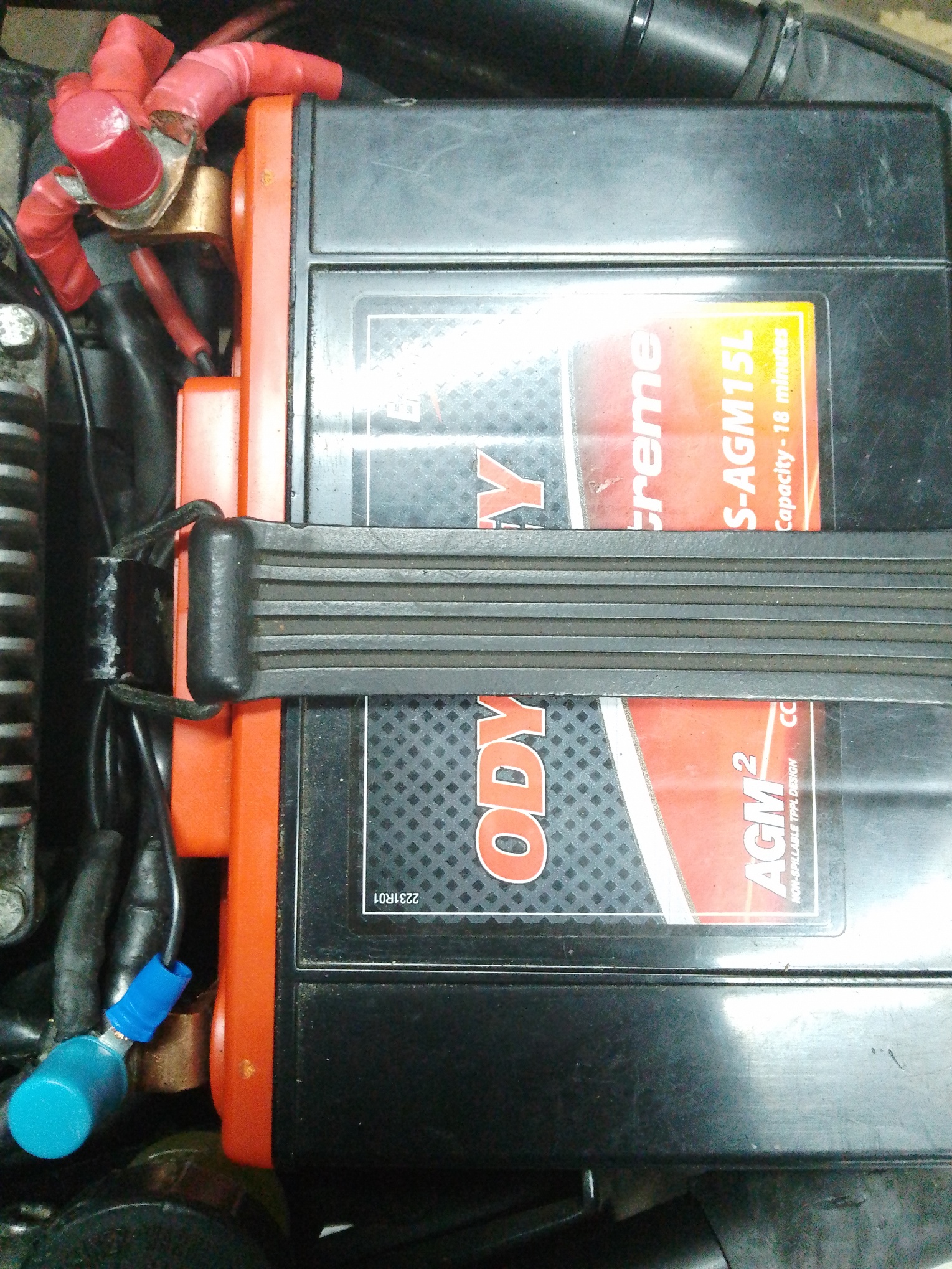

wie war denn die Batterie eingebaut? Entweder hat Dein Vorbesitzer die Elektrik auf "links gedreht" oder die Batterie kopfüber eingebaut. Jedenfalls könnte das `ne Erklärung für den Zustand der armen Batterie sein :mrgreen: . In Fahrtrichtung gesehen: Plus oben links, Minus oben rechts.
Da Du den Trööt und die Inhalte kennst, muss man ja keine grundsätzlichen Dinge mehr erklären. ;)
Wie Du siehst habe ich `nen 545 Akku drin (den hat auch Polo im Regal). Blöd ist hier tatsächlich die Befestigung der Kabel, von oben im Turm schrauben ist bei `ner liegenden Batterie einfacher. Dafür gibt es z.B. bei der Louise passende Kupferwinkel. Achte beim Turm immer auf saubere Kontaktflächen bei den Schuhen (Thema Übergangswiderstände).
Nimm zum Kauf den alten Akku mit (Thema Pfand) und nimm genau die Maße. Es ist eng unterm Sitz zwischen den Rahmenrohren. Falls Du trotz Deiner Bedenken einen LiPo ins Auge fasst: denke ggf. auch an einen einen neuen Regler.
