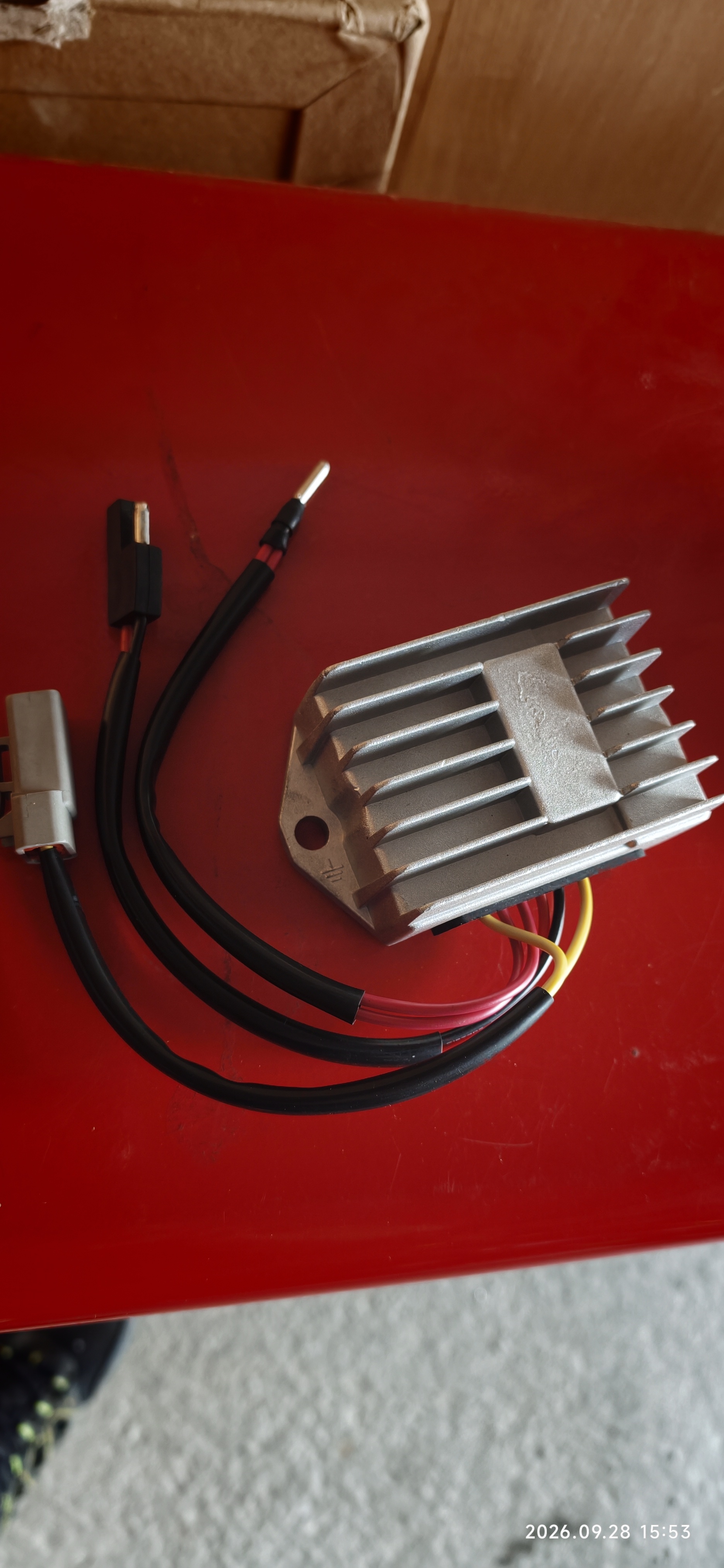

Okay, der neue Regler hat keinen minus. Der hat nur lauter plus Pole. :schlag:

Du brauchst aber doch keinen Regler mit Kabel für LKL! Ich hatte weiter oben schon mal gefragt welchen Mosfet du bestellt hast, Energia oder Shindengen, also hast du jetzt nen Energiamosfet für KR/KS und KT Zwitter, hast aber doch ne Shindengen KT ohne LKL?

Der untere wäre für Coppa.

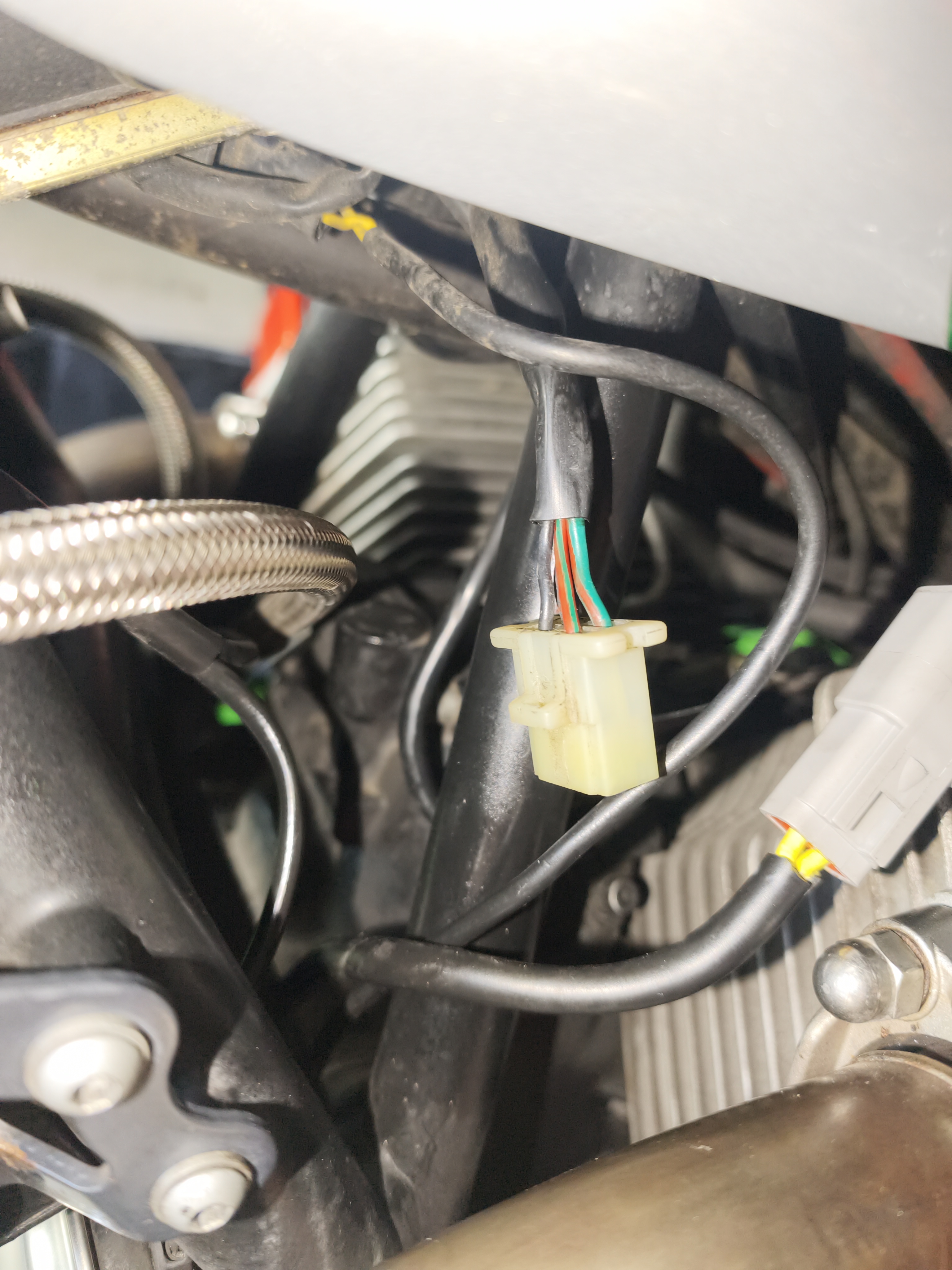

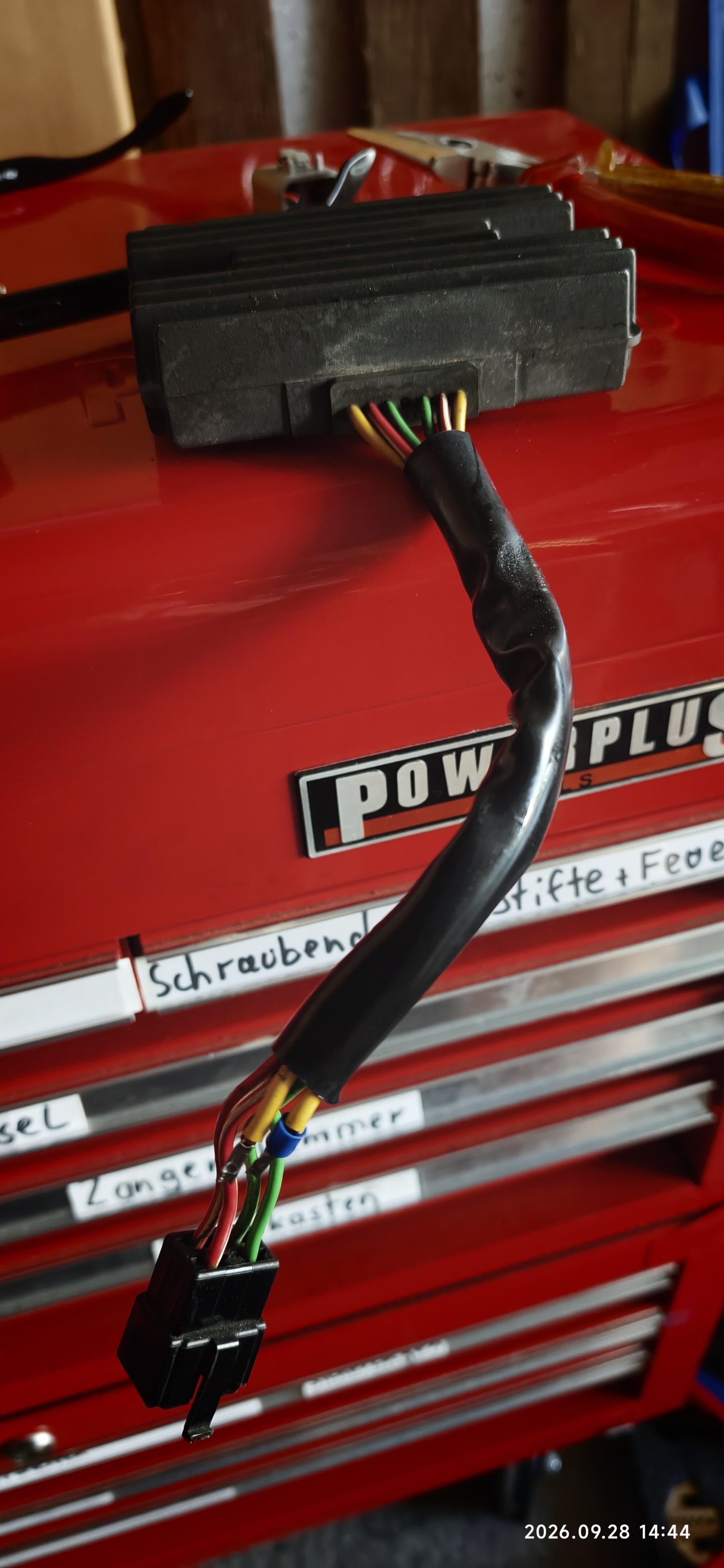

[Schau doch Mal bitte hier, Reiner.
Das ist mein original Regler mit auch nur zwei gelben Phasen.
Und der Stecker am Kabelbaum mit zwei Mal schwarz, was minus ist ( sogar gemessen) und grün- rot, sowie grün -braun.
Am Kabelbaum der Elfe sind wie gesagt auch nur zwei gelbe Phasen. Grün-rot ist laut Schaltplan plus. Bleibt nur der grün -braune, von dem ich nicht weiß wofür der ist.

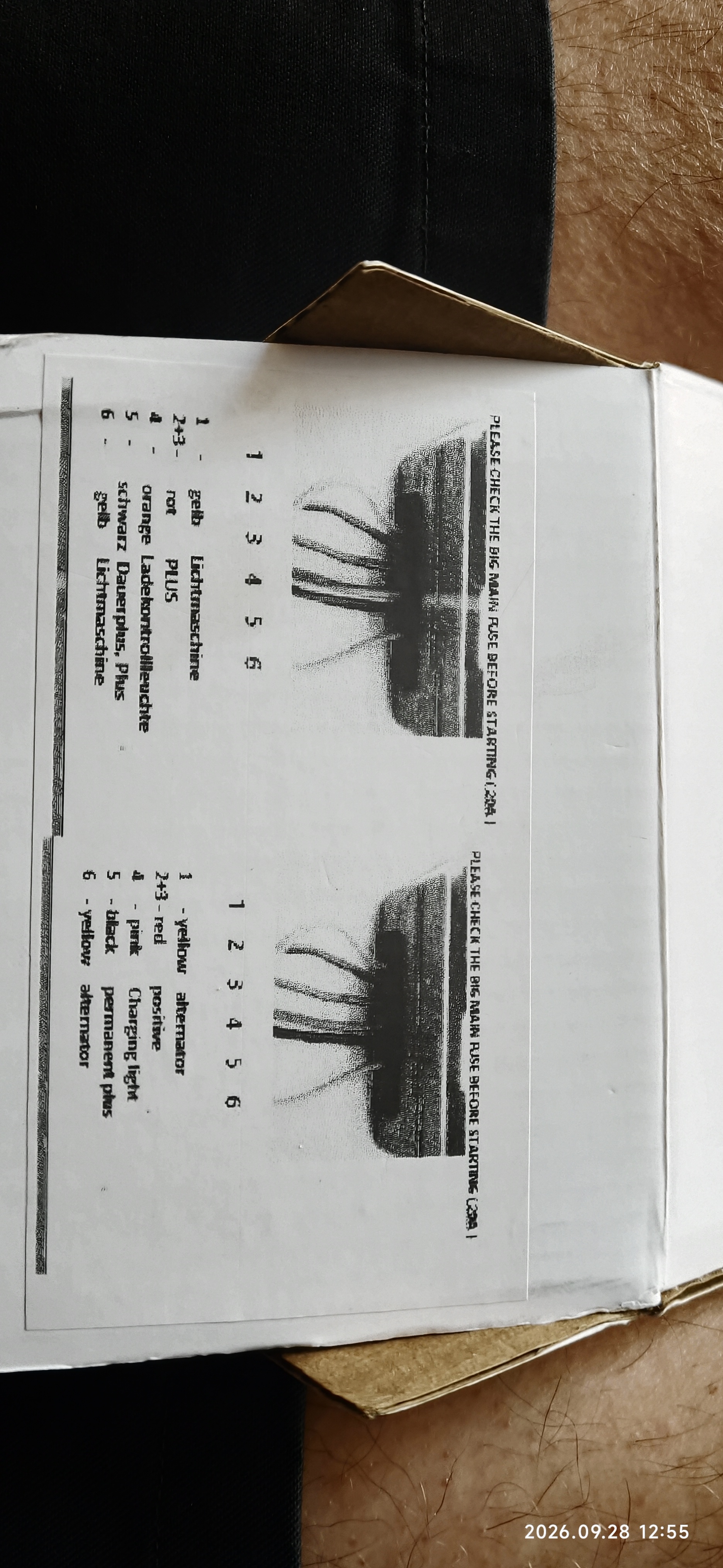

Ich bahaupte, das die Beschriftung von dem neuen Regler falsch ist. Das es kein minus geben soll ist ja wohl etwas merkwürdig. Ich behaupte, das die beiden roten, zusammengeklemmten in Wahrheit minus sind. Schwarz ist plus und der "orange" betitelte ist schaltplus.

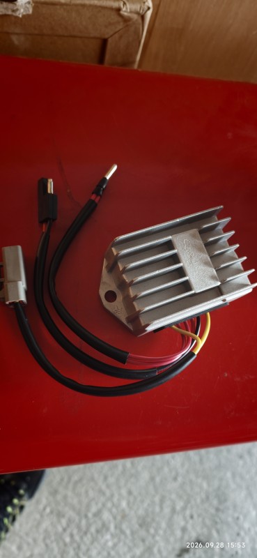

Hier noch ein Foto von dem Ding.

Hallo Reiner, ja richtig, du hattest mich darauf hingewiesen mit dem Shenzhen...
Aber nach der vorangegangenen 2-phasen 3-phasen Diskussion, der Aussage von der anderen Firma, das bei einem 3-phasen mosfet alle Phasen abgeklemmt werden müssen zusammen mit dem Umstand, dass an meinem Kabelbaum und original Regler nur zwei Phasen(gelb) dran sind....sah der für mich "richtiger" aus. Wenn meine Annahme mit der falschen Beschriftung richtig ist, ist nur noch eine Strippe unklar. LDL vom Regler vs. unbekanntes braun-grünes vom Kabelbaum. Das finde ich nicht um Schaltplan.
Wenn ich mir im schlimmsten Fall den Drei-Phasen mosfet kaufe, kann ich eine "gelbe Phase" blind legen weil ganz einfach kein Gegenstück dazu existiert. Also das, von dem die andere Firma sagte, dass es nicht funktioniert. Das Geld ist mir mittlerweile egal. Funktionieren muss es.....danke und Gruß Klaus
