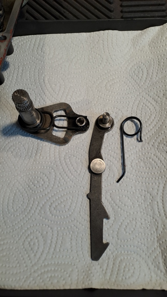

am Samstag wollte ich mal wieder meine Elfe ausführen
Glück im Unglück
nach gut 5 km bin ich im 1. Gang hängen geblieben
vor 10 Jahren bei Km-Stand 35.000 durfte ich das erste mal ran
nun bei Km-Stand 56.500 ist es trotz einer Ersatzfeder im Heckbürzel wieder passiert
Vor 10 Jahren hat das gut geklappt, nur ein paar Fragen habe ich doch:
Ich habe eine Ballabio Baujahr 2013 Model KT
aber den Getriebe-Deckel mit dem Haltebügel
Ach ja - die Markierungen der beiden "Zahnräder" stehen zueinander
Frage: wo sollte man etwas "nacharbeiten"
und noch steht das Ganze im 1. Gang
wie sollen die "Schiebe-Stücke" auf Neutral gestellt werden
oder soll wieder alles so wie bei der Demontage zusammengebaut werden?

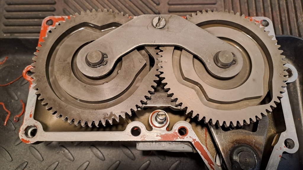

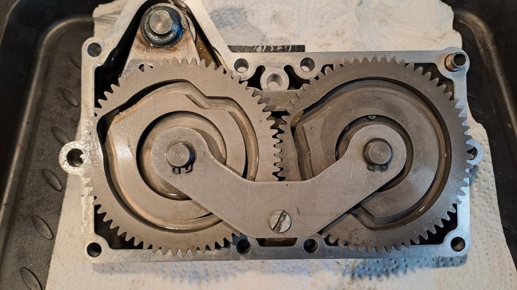

Spaß beiseite. Zum nacharbeiten, die Schaltwelle, wenn sich die Feder mit dem um 90 Grad abgewinkelten Ende dort eingearbeitet hat.
Du hast die letzte Vorwählervariante, die mit den vollverzahnten Zahnrädern, Bügel und Exenter. Die Aprilialuigis haben sich da ja zum verschlimmbessern an Toderos Deckel öfters ausgetobt. Bei deinem sind die Räder schon mit Bohrungen markiert, die zeigen den ersten Gang an. Der Deckel soll laut Vorgabe in Leerlaufstellung montiert werden, dazu müsstest du aber die Pins der Gabeln übern Daumen ausrichten was nicht so einfach ist. Bau die Feder ein, Bügel drauf, stell den freien Bereich von Excenter zu Sperrklinke ein und setz den Deckel ( noch ohne Mumpe ) im ersten Gang wieder ein und schalte durch. Dann in Leerlauf und Deckel wieder ab. Dann kannst du ja mal aus Jux die Abstände der vier Pins zum Gehäuse hin messen und dir ne Lehre anfertigen, ich meine das waren 15mm? Wie nen Holzstiel vom Eis, so in der Art ne Lehre. Ich habs noch nicht geschafft...
So sollte das bei dir in LL Stellung aussehen:
Im Vergleich dazu die Vorgängervariante mit den dreiviertelverzahnten Rädern, die sind unmarkiert, da muss man Zähne zählen:
Beide Varianten im Vergleich:
Ich hoffe das ist einigermaßen verständlich beschrieben...

ja Danke die Bilder und die Erklärung hat definitiv geholfen.
Die Feder hat sich bei mir nach 56.500 km nur geringfügig eingearbeitet
und wurde dann etwas nachgearbeitet
ich Denke das sieht so ganz gut aus
ich habe dann den Deckel wie vorgeschlagen im 1. Gang zur Probe montiert
wenn man vor dem offenen Getriebe sitzt erläuchtet einem auch wie das funktioniert
aktuell steht das Getriebe im Leerlauf, beim Hochschalten finden sich aber irgendwo noch weitere Leerläufe
vor der endgültigen Montage mit Dichtmasse möchte ich das noch ergründen...

Schaltwelle sieht wieder gut aus.
Bei deinen Zwischenleerläufen würd ich die Rasthebelfeder wechseln, die könnte erlahmt sein... Das das ist der Hebel mit der Rolle, die in die halbmondförmigen Aussparungen am Schaltrad einrastet.
Und Abstand zwischen Sperrklinke und Excenter einstellen.
Halt uns auf dem laufenden.

:-) Anmerkung am Rand: Der große von außen drehbare Excentereinsteller neben der Schalthebelwelle. Damit lässt sich der Schaltweg zum rauf oder runterschalten einstellen. Sollte rauf und runter gleich sein. Wenn nicht, lässt es sich in eine Richtung schlecht schalten.
Da sich der Excenter durchdrehen lässt ist es von Vorteil zu wissen, wie er steht. Bild machen von Rückseite Deckel!
Warum? Excenter "vorne" von 0° bis 90°im Uhrzeigersinn drehen mehr Spiel oben.
von 270° bis 360°/0° im Uhrzeigersinn drehen mehr Spiel unten.
Excenter "hinten" genau andersrum.
:schwitz: Ja, man kann das auch nachher mit rumprobieren rausfinden.... :ich_nein:

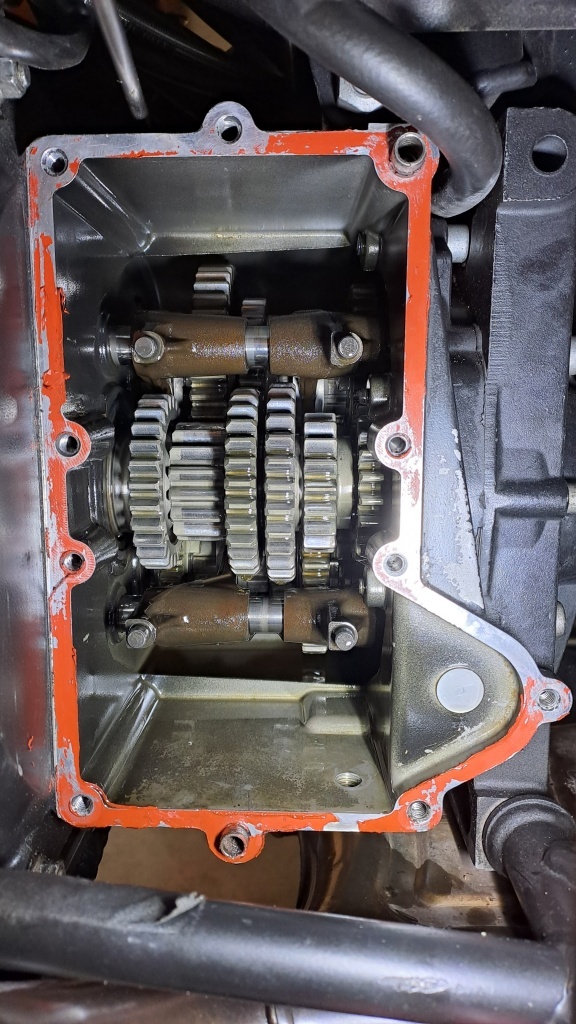

Die Schiebestücke auf neutral: alle nach ganz außen. Mit Hinterrad bewegen geht das. Jetzt Innenseite Deckel im Leerlauf anschauen eine der hinteren Kurven ist nicht ganz außen. Das dazugehörige Schiebestück nach innen schieben, Deckel mit Zitterfingern probieren, Fertig.
:crazy: Ja, ich kann mir nie merken welches Schiebestück es ist... :shock:

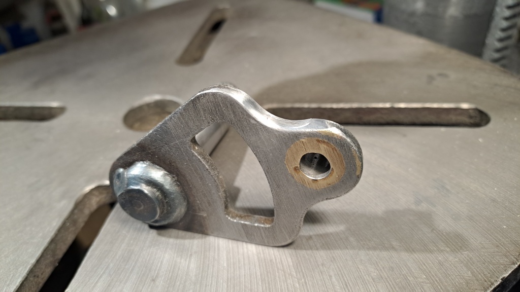

Abgesehen davon, dass die frühen Schalthebelknöpfe überdimensioniert waren, ist der Grund für das Versagen der Schaltfedern eine schlechte Konstruktion. Es gibt nicht genügend Federwindungen für den Bewegungswinkel der Feder. Im V11LeMans-Forum haben wir hundert überarbeitete Versionen der Feder hergestellt, die zu 100 % bruchsicher sind. Es wurde ein Prüfstandmechanismus gebaut und die Federn wurden einem Dauertest mit vielen tausend Zyklen ohne Ausfälle unterzogen, bevor sie in die Motorräder der Mitglieder eingebaut wurden. In fast 10 Jahren sind keine Ausfälle aufgetreten.

Das Thema über die Schaltfeder habe ich auch mal hier verlinkt. Es wurde schonmal darüber geschmunzelt, dass ein Thema zu dieser Feder über 60 Seiten lang werden kann. Geschrieben habe ich auch schon mal, dass in etwa die zweite Hälfte weitestgehend daraus besteht, dass Welche sich mit "ich will auch" gemeldet haben. Davor ging es darum, wie der Ansatz aussehen sollte, Kenntnisse sammeln usw., und dann ein Prototyp erstellen und testen.
Was nie gekommen ist, ist die Meldung "meine ist aber doch gebrochen".
Falls jemand eine haben will, es ist sehr umständlich für den Kollegen Scud die einzeln aus den USA nach Europe zu schicken. Deshalb habe ich einen kleinen Vorrat geholt, um sie hier zu verteilen, falls jemand Eine haben will. Kostet €14,-, was nur die Kosten ohne Aufschlag meinerseits deckt. Porto in EU ist dabei. Wer will, kann sich bei mir melden. Wer das Ganze für Quatsch hält kann gerne weiter die deutlich billigeren von SD fahren, und viel Spass an dem Wechsel haben , falls sie brechen. 8-)
