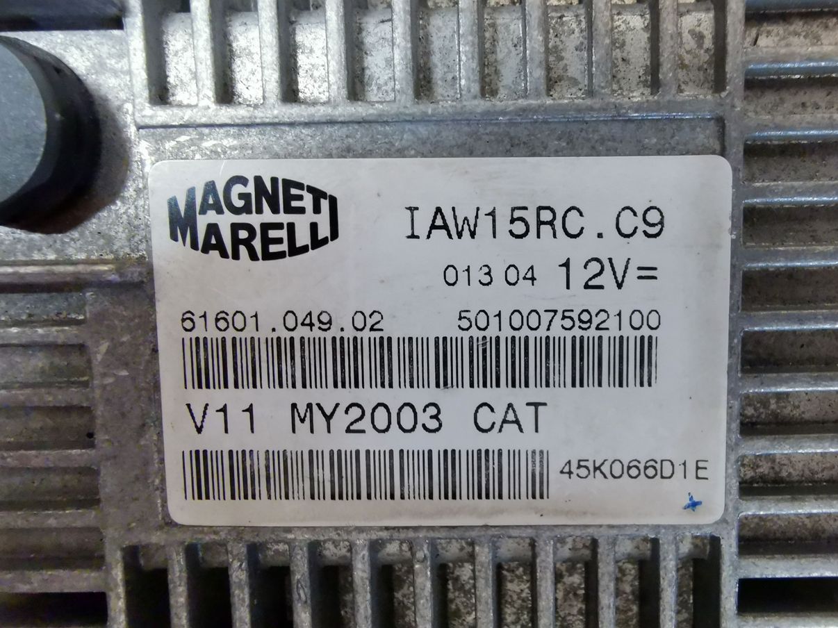

Beiträge: 497
Re: V11 G-Kat-Modelle mit Ruckeln
Ich hab den originalen C8 (nix überklebt) und den Racing. Der C8 funktioniert mit den orig. Töpfen problemlos und mit dem Racing zusammen mit den MIVV läuft die Elfe absolut perfekt - ohne jegliche Aussetzer und ohne Ruckeln!

Beiträge: 497
Ja, meine ist auch eine KT Bj. 03 mit Lambdasteuerung und sorry, hab mich geirrt...ist ein C9, den wohl noch Harald G. als Upgrade für die V11 programmierte. :clap:
Beiträge: 4411
Oh, eine C9.
Was es alles gibt. Da sollte man mal die Daten auslesen und versuchen damit einn C8 zu flashen :kratz:

MARELLI IAW15xx sind alle. Der IAW15M ist das ältere Modell. Der funktioniert ohne Lamdaregelung. Der IAW15RC ist die neuere Version mit Lamdaregelung. Ich vermute Du hast original einen IAW15RC.C8 drin. Das Mapping darauf taugt nichts. Da ruckelt die Maschine > 2900 U/Min.
Bin auch gerade am Testen mit einem IAW15RC.C8-Rechner und IAW15RC.C9 Mapping. Die ersten 10km ohne Ruckeln. Der IAW15M.C5 scheint mir direkter Gas anzunehmen, da der keine Lamdaregelung hat. Nächste Woche werde ich mal CO-Messung durchführen.

Beiträge: 4411
nun ein abschließendes Testergebnis mit unterschiedlichen Mappings und den beiden unterschiedlichen Rechnern für die V11-Modelle mit einem V11-Kathalysator-Modell. Grundsätzlich gab es zwei Steuergeräte für die V11-Modelle:
1. Marelli IAW15M.Cx (für Modelle ohne Lambdaregelung)
2. Marelli IAW15RC.Cx (für Modelle mit Lambdaregelung)
Das IAW15RC-Steuergerät scheint ein Problem zu haben das Ruckeln bei 2500-3000 U/Min. komplett zu beseitigen, bzw. gehe ich davon aus, dass die Rechenleistung der IAW15-Modelle einfach zu gering ist und gelegentlich Aussetzer der CPU (zu langsam berechnet) zu kurzzeitigem Magerruckeln führen. Das ist nur eine Vermutung von mir und nicht gesichert. Ich habe unterschiedliche Fahrversuche mit unterschiedlichen Mappings auf beiden Rechnern getestet. Fazit dazu:
1. IAW15RC.C8 ist fehlerhaft. Da ruckelt die V11 immer wieder bei niederen Drehzahlen
2. IAW15RC.C9 Stand 2003. Die Maschine läuft deutlich ruhiger bei niederen Drehzahlen. Die Aussetzer sind nur noch selten und weniger intensiv
3. IAW15RC.C9 Final Mapping Stand 2004. Die Maschine verhält sich kaum anders als bei 3. (Stand 2003)
4. IAW15M.C5. Das ist der Rechner ohne Lambdaregelung und damit läuft die Kathalysator-V11 am besten.
Meiner Meinung nach zieht die V11 mit dem IAW15M.C5 am besten durch und der Motor hat damit bei niederen Drehzahlen keinerlei Aussetzer. Voraussetzung ist natürlich eine gute Einstellung der Einspritzanlage. Alternativ ist das IAW15RC.C9 bei sportlicher Fahrweise auch erträglich. Das an meiner Ballabio verbaute IAW15RC.C8-Mapping nervt ohne Ende. Ich hab einen IAW15M.C5-Rechner drin und für die Abgasuntersuchung kommt der originale IAW15RC mit C9-Mapping rein.
