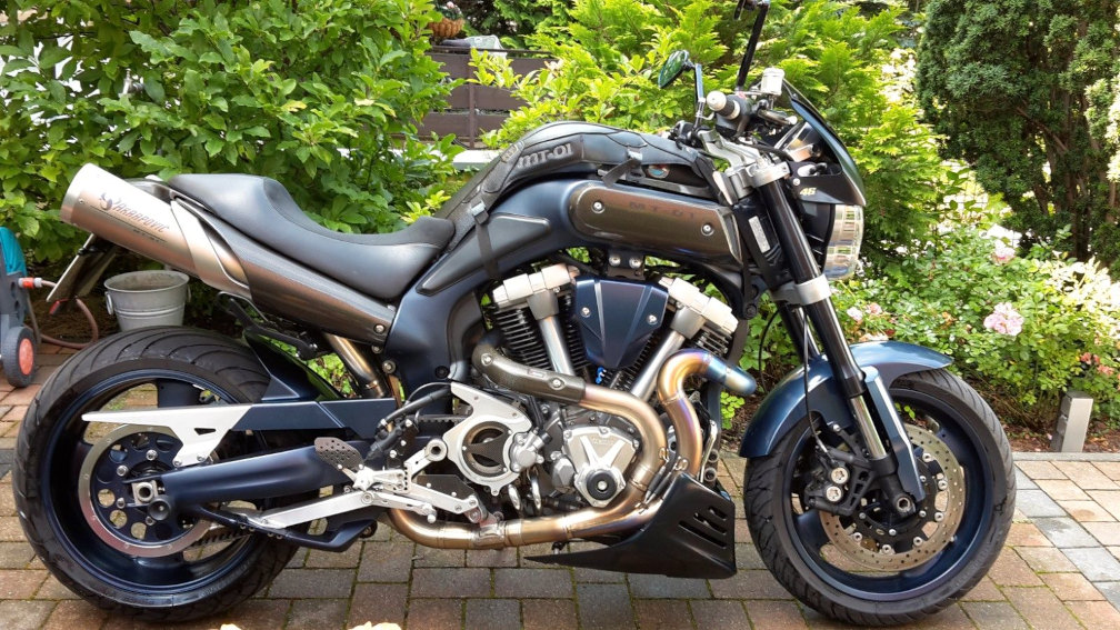

Zur Belohnung gibt es ein erstes Bild meiner MT, die mir am DI von http://www.teambike-trans.de/ geliefert wird.
Bis jetzt erstklassiger service vom Herrn Zwicknagel. Dem würde ich auch meine Schwiegermutter anvertrauen.
Und das, obwohl ich sie sehr mag!(Kein Witz)
Ein paar Sachen werde ich rückbauen, weil mir hier und da der Originalzustand besser gefallen würde.
Die seitlichen Lufteinlässe ala Vmax zum Beispiel, oder der in "Wagenfarbe" lackierte Motordeckel zwischen den Zylindern.
Das muss silber sein. Aber eins nach dem anderen......

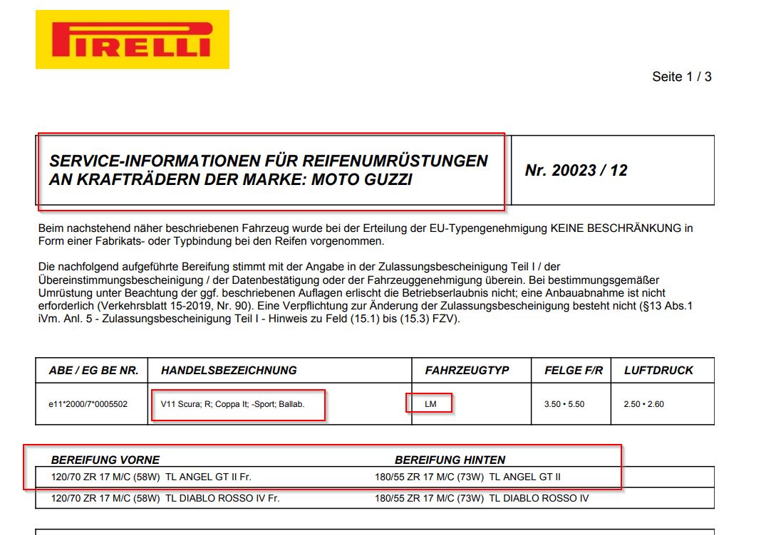

UPDATE: ich fahre den Pirelli Angel GT. Dann sollte es wohl das hier sein?
https://www.pirelli.com/tyres/de-de/mot ... uctId=5422

Die Räder bekommst du doch eingetragen, die Reifengröße auch. Also Termin beim Däs. Ich war wegen meines verbreiterten Degetrades und dem 180er auch schon los, nur ist das nicht so einfach. Die pissen sich alle ins Hemd, trotz Dokumenten von KK und Eintragungen.
Wenn der 180er bei dir nicht in der Zulassungsbescheinigzung 2 steht, entweder bei Piaggio anfragen oder direkt bei Guzzi ein COC bestellen, kostet 130 Euro, Konformitätsbescheinigung:
https://service.piaggiogroup.com/Vintag ... DE&B=Guzzi
Da ist dann der 180er dann ja wohl aufgeführt, da so ausgeliefert... Es soll auch von Guzzi eine Bescheiniging existieren für die alten ZRR Modelle für 5,5 Zollrad und 180er, in Facebookgruppen (Centauro) liest man ab und an davon, da ist von nulla osta die Rede. Da bräuchte man jemanden der perfekt italienisch spricht um an die Leute und infos heranzukommen.
Die Pirellileute kennen auch nur die KR und den 170er:
https://ws.pirelli.com/b2cwsfitment/cxf ... onId=20031
Die Metzerleute haben die V 11 gar nicht mehr gelistet, Metzeler gehört seit 1982 zu Pirelli...
Conti kennt die KT nicht, aber die KS und den 180er:
http://www.reifen-freigaben.de/pdf2/10040.pdf

Bei den Pirellifreigaben bist Du irgendwie falsch abgebogen. Ich finde auch die KT und 180er.
Komischerweise werde ich, wenn ich auf "Coppa italia" klicke bei der bikewahl, zu nem Dokument gelotst, wo dann
Typ "LM" drin steht. Will ich die Freigabe zu "KT", muss ich auf Le mans klicken.
Das ist doch auch wieder Mist. Aber zur Dekra nehm ich dann einfach beide mit.

Warum legst Du nicht einfach bei der Abnahme das COC-Papier vor? Da steht doch auch 180 drin oder irre ich mich?

Hmm, ich hab unter Angel GT geschaut, nicht GT 2. Das war wohl der Fehler.
Aber die ganzen Freigaben sind Empfehlungen, mehr nicht. Jeder Sachverständige der sich mit Fahrzeugtechnik und Bereifung auskennt weiß das ein 170er Reifen auf ein 5,5 Zoll Rad passt, nur ist die Felge dafür zu breit und der Reifen wird minimal gestretcht und die Kontur zu flach. 170 gehört auf 5 Zoll. Nur leider sind kaum noch die alten Hasen an Sachverständigen anzutreffen die noch die Eier haben selber was im eigenen Ermessensspielraum abzusegnen. Allen geht die Muffe weil die überprüft werden, die sichern sich ab bis zum letzten. Das war früher anders.

Also den Wisch von Pirelli nehme ich zur DEKRA mit. Bis dato ging mir halt noch kein Prüfer auf den Sack damit. Dann werde ich Mal bei einem anderen Besuch ohne moped die Papiere der Felgen mitnehmen und freundlich fragen, ob da eine Chance besteht die einzutragen. Wie gesagt, wenn die Dinger eine CB1100 aushalten, dann auch eine Guzzi. Aber wie Lude schon sagte: "keine Eier mehr in der Hose.". Ich kenne das auch aus meiner Firma: Alle lehnen sich zurück und berufen sich auf Vorschriften. Alles nach den Regeln. Aber die Projekte gehen den Bach runter weil einem die Termine um die Ohren fliegen. Anderes Thema.

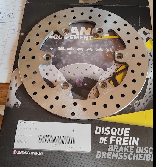

UPDATE: Zu der 220er Bremsscheibe vom DÄS findet man keine Dokumente. Nur den Hinweis, das der in ihrem Hause eintragungsfähig ist.
Also wenn ich den ganzen Schmonz legalisieren möchte, wird kein Weg am DÄS vorbei führen.

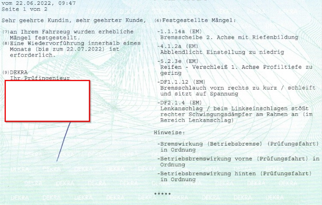

Ach ja, meine guten Freunde bei der DEKRA.
Die 67€ beim TÜV und den Ärger hätte ich mir sparen können.
Das wäre ziemlich genau die Hälfte der hinteren Bremsscheibe gewesen, die ich jetzt brauche.
Das Tragbild gefällt ihm nicht wegen der bereits im Forum besprochenen Riefen. Pfeif drauf.

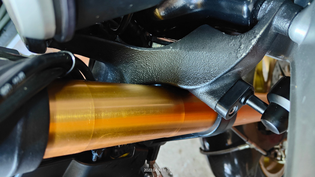

Wegen dem Lenkanschlag und der etwas zu kurzen Stahlflex vorne muß ich mal gucken.
Aber der Mann hat recht damit.
However - die Liste werde ich abarbeiten und nicht zerknüllen und wegschmeissen.
Schon interessant. Dasselbe Motorrad. ich hab nicht mal den Reifendruck verändert seit dem TÜV-Besuch.
UPDATE: Manchmal hilft nachdenken. Wegen der zu kurzen Stahlflex: Ich habe letzten Winter die Gabel neu eindichten lassen.
Beim Einbau habe ich die Holme dann bis Anschlag runter geschoben um ein paar unschöne Stellen mit der oberen Brücke zu verbergen.
15mm wieder hoch und das dürfte es gewesen sein......hausgemachte Probleme......

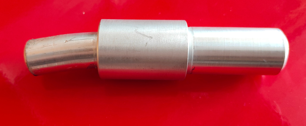

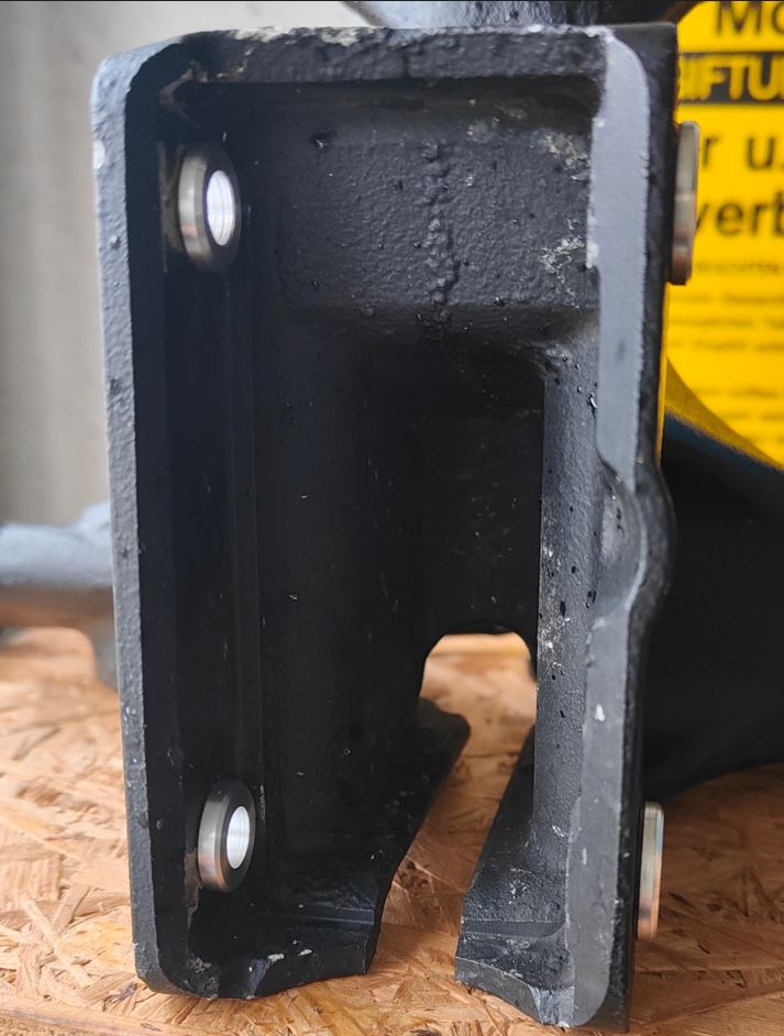

wegen geposteter DEKRA-probleme habe ich heute die angenehme Wärme mal zum Basteln genutzt.
Der Lenkanschlag nach links wurde bemängelt.
Vollkommen zu Recht ehrlich gesagt.
Dabei habe ich entdeckt das der Lampenträger außer Fahrzeugmitte sitzt.
Ein Montagefehler von mir ist sehr wahrscheinlich.
Ich musste den Träger damals tauschen weil er gebrochen war.
Warum war er gebrochen? Weil irgendwelche Distanzteile gefehlt hatten,
der Vorbesitzer aber die Schrauben anzog bis es eben knack machte im Guss.
Ich also gebraucht einen hier im forum bekommen und dran gemacht.
Jedoch anscheinend ohne Originalkleinteile und so wie ich dachte, das es richtig sei. War es aber nicht.
Was habe ich da wohl vergessen?

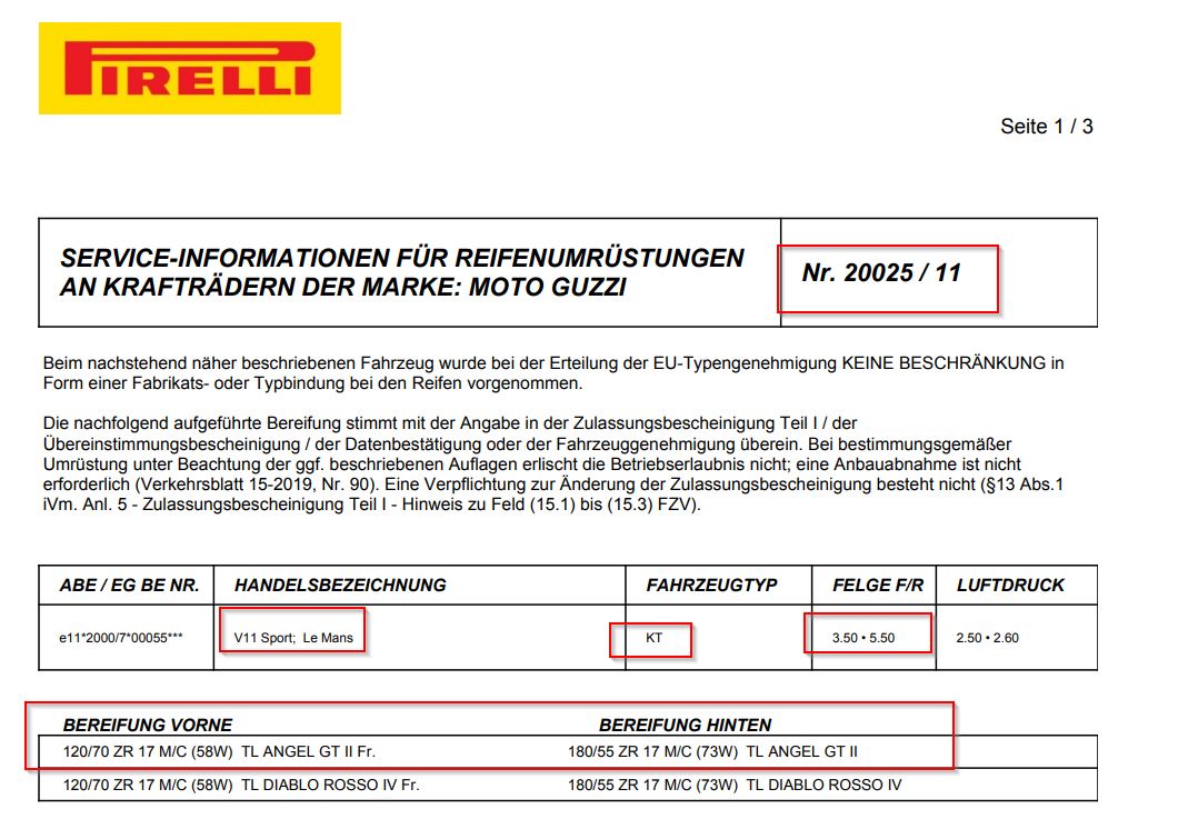

Die Diskussion mit der Reifengröße hab ich auch alle 2 Jahre.
Erkläre denen immer, daß ich nix für die neuen Fahrzeugpapiere kann und in den alten Papieren sowohl 170 als auch 180 aufgeführt war und er doch mal seine EDV bemühen soll.
Dann kommt er immer zerknirscht wieder, da er dort den 180er als zulässig in der ABE gefunden hat.

Lade dir die Freigabe beim Reifenhersteller runter. Das spart Diskussionen.

Mangels originaler Kleinteile weiß ich immer noch nicht genau, wie es richtig montiert ist.
Aber mit ein paar Alubuchsen habe ich den Lampenhalter in's Ziel gebracht. Der ist jetzt so richtig mittig.

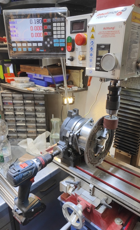

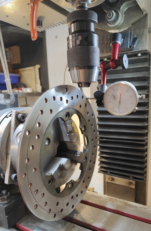

Deswegen kommt die Scheibe nächste Woche auf die Flachschleifmaschine. Mal gucken was draus wird....

Meine LM V11 LM war heute zur HU. Wie immer ohne Mängel Plakette erteilt. 180er ist selbstverständlich, andere Kleinigkeiten auch. Viele kennen mein Moped

Hui, heute Abend Info von Daes bekommen, das die neue Bremsscheibe morgen in die Post geht.
Da hätte ich mir die Schleifstaubsauerei in der Werkstatt heute sparen können.
Egal, werde nächste Woche trotzdem mal testen, ob das Bremsverhalten und das Tragbild so okay wäre.
Diese Woche habe ich Stubenarrest weil mein Blinddarm und ich nach 51 Jahren nun getrennte Wege gehen.

P.S. dolle Schleiferei.
Mindeststärke der Scheibe beachten.
Kann weg.

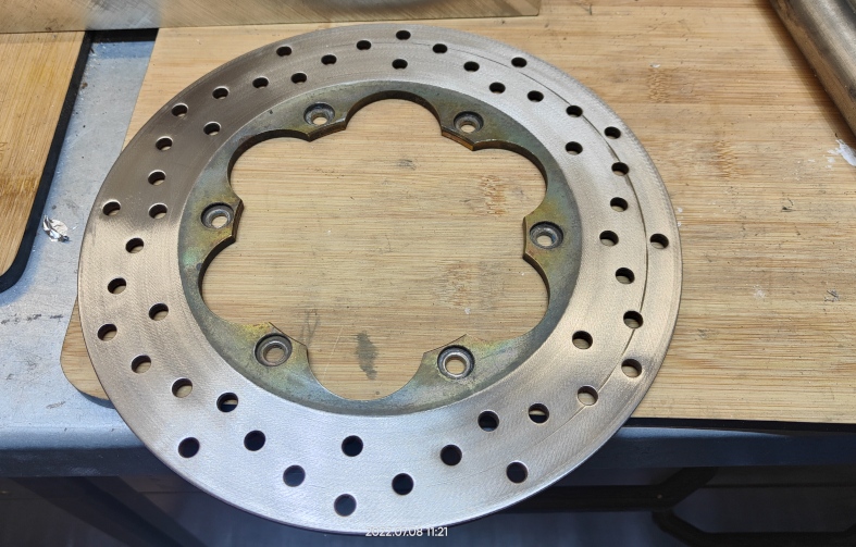

Was lange währt, liegt endlich vor mir auf dem Tisch.
So richtig mit Nummern drauf und allem.
Nur lesen darf auch hier keiner so genau.
Es stehen 6mm als Mindestdicke drauf, ist aber rückseitig runtergeschliffen auf 5mm.
Hier kommt das Teil her:
