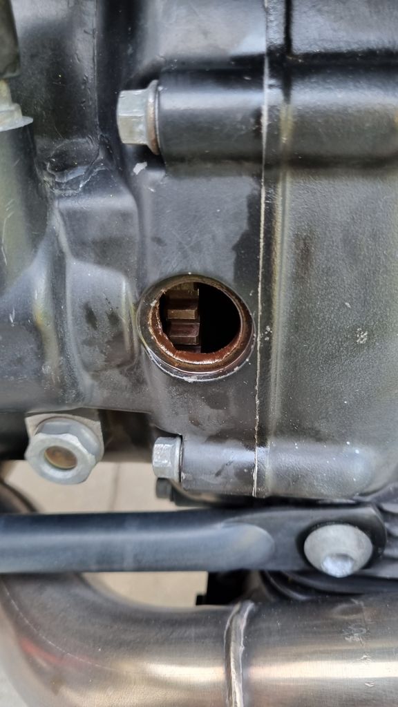

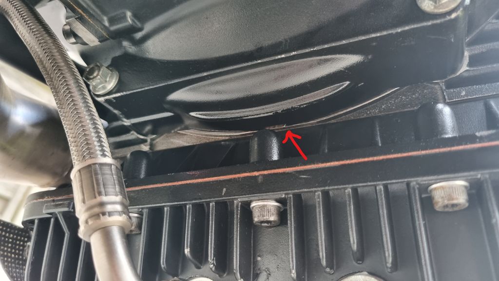

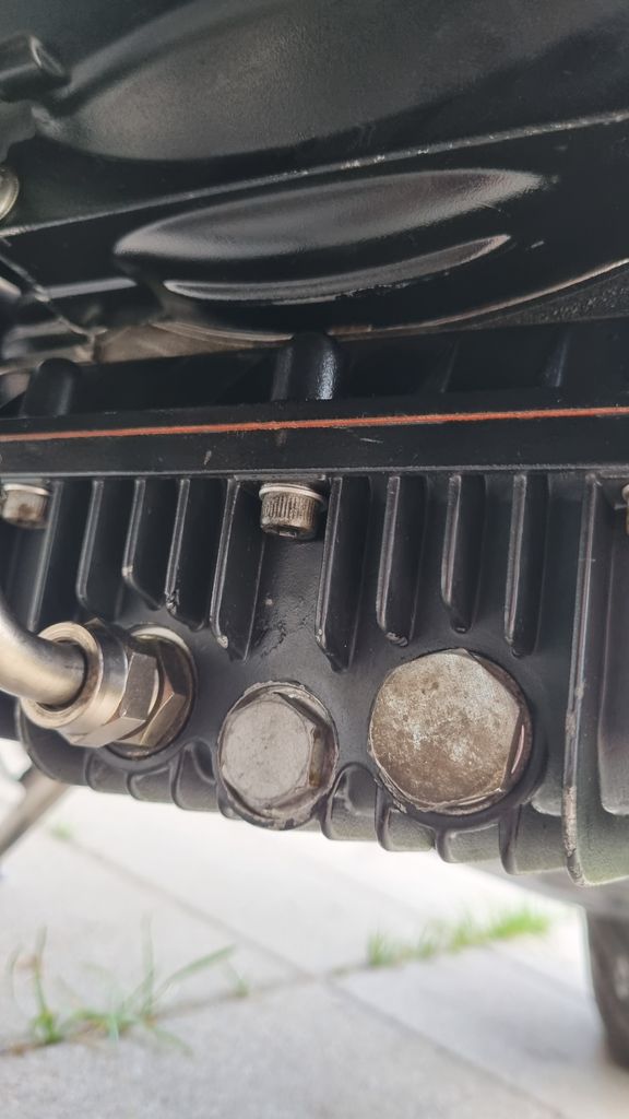

Ich hatte plötzlich einen Ölfleck unter dem Mopped. Im Winter war alles trocken. Ölwechsel, 200km und dann der Fleck...
Bin gerade etwas ratlos und genervt....![]()
Inkontinent...

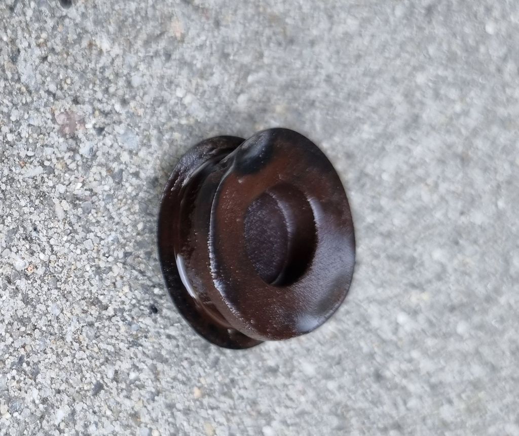

Ja, der ist öligroland.k hat geschrieben: So 12. Jun 2022, 14:46 Herzlichen Glückwunsch. Das ist entweder das Lagerschild oder der Kurbelwellensimmerring. Hatte ich eben an meiner Daytona.
Mach mal den Gummistopfen auf der rechten Seite ab, hinter welchem die die OT-Markierungen zum Ventile einstellen sehen kannst. Ist der Stopfen ölig?

Ist das Motor oder Getriebeöl? Motoröl kann auch oben an der KG Entlüftung vorbei, am Flansch oder am Schlauch und dann in die Glocke. Am Nockenwellendeckel vorbei ist auch noch möglich. Und noch die beiden unteren Lageschildschrauben die durchgehen... Da gibts viele Möglichkeiten. Wenn das Motoröl ist, ist die Frage warum das 200 km nach Ölwechsel plötzlich rausdrückt? Schlauch abgeknickt? Kann der Druck nicht weg? Zuviel Öl?

Letzte Hoffnung: Es ist nicht Simmerrring oder Lagerschild sondern wie Ludentoni erwähnt hat: es tropft neben dem Ölrückführschlauch vorbei. Der ist auch so eine Fehlerquelle für Ölsauerei rund um den ganzen Motor.lucky hat geschrieben: Mo 13. Jun 2022, 22:05 Nun bin ich auch der letzten Hoffnung beraubt.... Langsam wird die Zicke anstrengend. Die letzt Großreparatur ist knappe 5 Tsd km her....![]()
Was haben die für Öl eingefüllt und wie viel? Wenn da was nicht passt und der Motor panscht ordentlich was bei der Entlüftung raus kann da auch was sein. Tank ab und mit schauen was da los ist geht recht einfach.

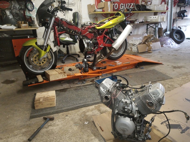

sehe jetzt erst dein Problem. Kenn ich. Das Ausbauen des Motors und der Kupplung ist kein Hexenwerk. Etwas Zeit und Geduld braucht man allerdings schon. Ich hatte meinen jetzt bereits zweimal raus, dann den Simmering erneuert und den Nockenwellendeckel abgedichtet. 100 prozentig dicht ist es leider immer noch nicht, aber mit dem ein oder anderen Tropfen alle paar hundert Kilometer kann man leben. Die unteren Schrauben des hinteren Lagerdeckels gehen bei unseren Elfen übrigens nicht durch. Daher kommt dein Öl also garantiert nicht.

Hatte ich damals bei meiner KR mit gemacht, als ich die Kupplung gewechselt habe. Die Ölsauerei in Tschechien kam vom S Schlauch, wenn der Stopfen innen ölfeucht ist,dann ist es der Simmering oder die Nockenwellendeckel .
