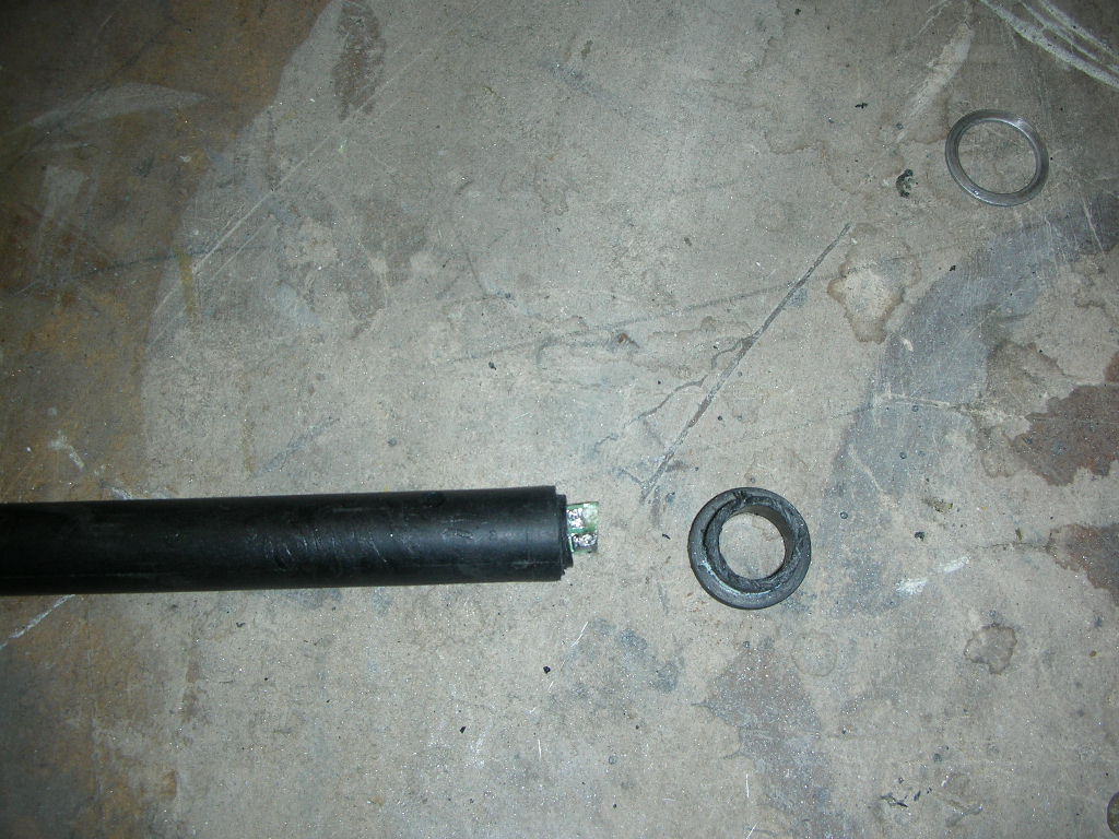

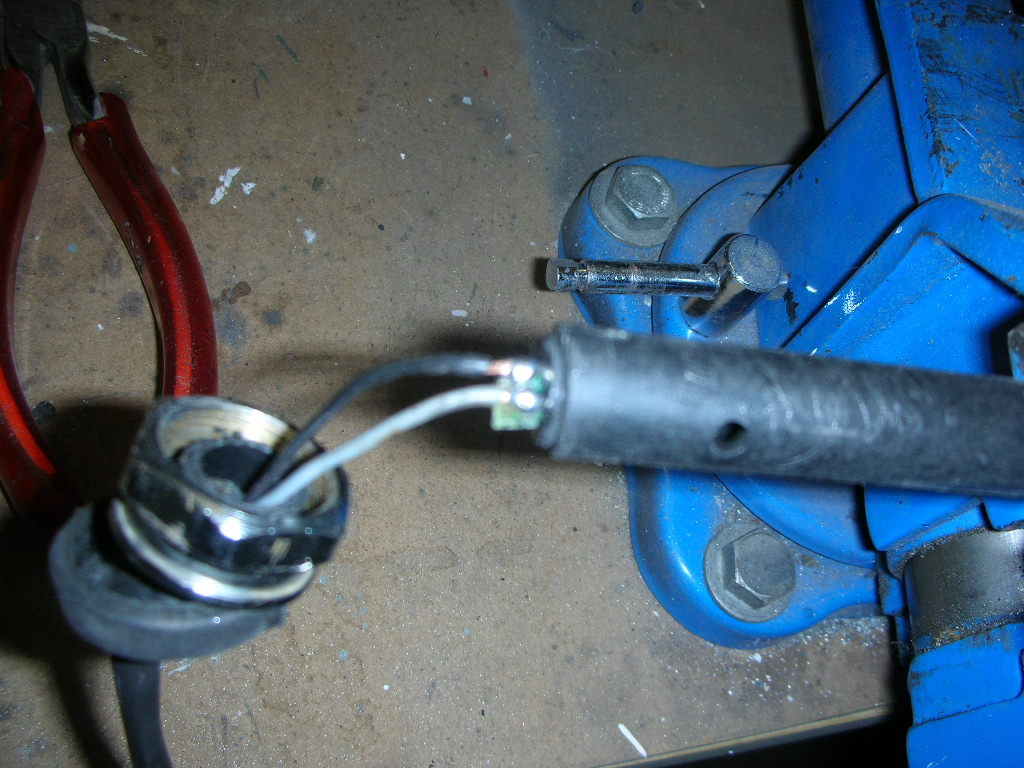

Bei mienem Geber war ein Kabel auf der gegenüberliegenden Seite ab, also im Rohr.
Hab ein kleines Fenster auf Höhe der Lötstelle in das Plastikrohr geschnitten , um die Lötstelle freilegen zu können.
Kabel weider angelötet, funzt wieder.
LG Wolle
LG Wolle
