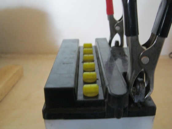

Schön langsam beginne ich mein Unfallmotorrad zu schlachten.
Unter anderem habe ich jetzt die auf den Bildern gezeigte Batterie übrig.
Kann man diese Batterie bedenkenlos bei der V11 verwenden?
Danke im Voraus.
Danke im Voraus.

Die Batterie kannst Du nur stehend einbauen. Passt die dann auch unter die Sitzbank..?

Die letzten Elfen von 2003/4 hatten ab Werk YUASA YTZ12S montiert. Grund war die angeblich zu geringe Lebensdauer der HESA Spark 500 Batterie, einer von Hesa in Lizenz gefertigten Hawker Genesis.
In der Produktion wurde eine neue Verkabelung montiert, während an den Motorrädern mit den aktuellen
Kabeln diese Batterie montiert werden kann, hierfür müssen die Kabel jedoch anders verlegt werden.
Das Problem der Yuasas ist allerdings die korrekte Erstbefüllung und Ladung, meist wurde dies nicht beachtet und dadurch hatten die Yuasas auch nur eine sehr kurze Lebensdauer...
Dieses Phänomen trat ganz massiv bei den ersten CARC Modellen auf.
Für die Elfe eignet sich die Hawker Odessey PC 545 immer noch am besten, die ist rüttelfest und kaum teurer als die Genesis.

Danke für die Antwort.werner hat geschrieben:Die Batterie kannst Du nur stehend einbauen. Passt die dann auch unter die Sitzbank..?
Ich habe eine V 11 CS Baujahr 2003 und kann die Batterie nicht stehend einbauen.
Schade wenn es nicht funktioniert.
Die Batterie ist erst ein Jahr alt und voll funktionsfähig.
Bis die Batterie von meinem Gespann, in dass ich eine stehende Batterie einbauen könnte, soweit kaputt ist, dass ich eine neue Batterie brauche wird es wohl solange dauern, dass diese nun nicht benötigte Batterie auch kaputt ist.

ich würde die Abmessungen der Batterie
nehmen und die Batterie hier oder bei Kleinanzeigen
inserieren.
Es ist Frühjahr und frische Batterien benötigen viele.
Biete die Batterie für kleines Geld an und mache einen
anderen glücklich.
Alles besser als den Akku sich kaputt stehen lassen.

Mal eine kurze Frage zu diesen Hawker Odyssey-Batterien. In meiner V11 Le Mans (EZ 2002, Modell KS mit KR-Motor) verbaue ich seit langem die o.g. Yuasa-Akkus; ärgerlich ist, dass die in meinem Motorrad nur 2, max. 3 Jahre durchhalten. Irgendwo tropft auch immer Säure raus, ich habe regelmäßig Spuren auf der Hinterradabdeckung.
Jetzt spiele ich mit dem Gedanken, eine Hawker zu verbauen, kenne mich mit diesen Reinblei-Gel-Akkus aber überhaupt nicht aus. Gibt's da was besonderes zu beachten bezüglich Aufladung, Erhaltungsladung o.ä.?

die meisten wie auch ich schwören auf die Hawker
das einzige was bei der Batterie zu beachten ist - lass sie in Ruhe und tue NICHTS!!!
Ich habe einen Batterie-Unterbrecher und damit wird bei nichtgebrauch die Batterie abgeklemmt - mehr Pflege ist schon tötlich und verkürzt nur die Lebensdauer dieser Batterie!

Es wurde bestimmt schon tausendmal geschrieben,..., aber die Batterie mag tatsächlich keinen Druck von oben.
Daher:
Batteriefach absenken!

Aufladung durch die Motorradlima, sollte die Hawker unter 12,6 Volt liegen nach Möglichkeit mit regelbarem Netzteil aufladen. Herkömmliche Ladegeräte gehen auch, nur läuft die Spannung dann durch den geringen Innenwiderstand der Hawker hoch auf über 17 Volt, was dann die Hawker killt.
Sollte die Elfe einige Wochen stehen, einfach die Batterie abklemmen, der 15 M Einspritzrechner zieht nämlich langsam aber permanent etwas Strom, und das killt auf Dauer jede Batterie...

Vielen Dank für die ganzen Inputs. In Ruhe lassen und nichts daran tun kommt mir sehr entgegen, das sind mit meine liebsten Beschäftigungen.
Aber wie soll man denn das Batteriefach absenken? Das ist doch mit dem Rahmen verschweißt, oder nicht?

Es ist verschraubt. Am Tank kannst Du die Verschraubung der Batteriehalterung lösen und um ca. 15 mm absenken. Einfach einen Distanzbuchse zwischensetzen.
Pass aber auf dass noch genug Luft zum Federbein bleibt.

Kannst zwischenzeitlich folgenden TEST machen, um festzustellen ob deine Batterie zu hoch sitzt und ggf. vom Sitz gequetscht wird:
. Eine duenne Platte Styropor auf die Batterie legen. Sowas findet sich manchmal im 'Gelben Sack' vom Nachbarn. Oder beim Media-Markt, wo Verpackungsmaterial weggeworfen wird.
. Den Sitz einrasten, dann drauf setzen und wippen.
. Wieder aufmachen, und auf Druckspuren pruefen.
