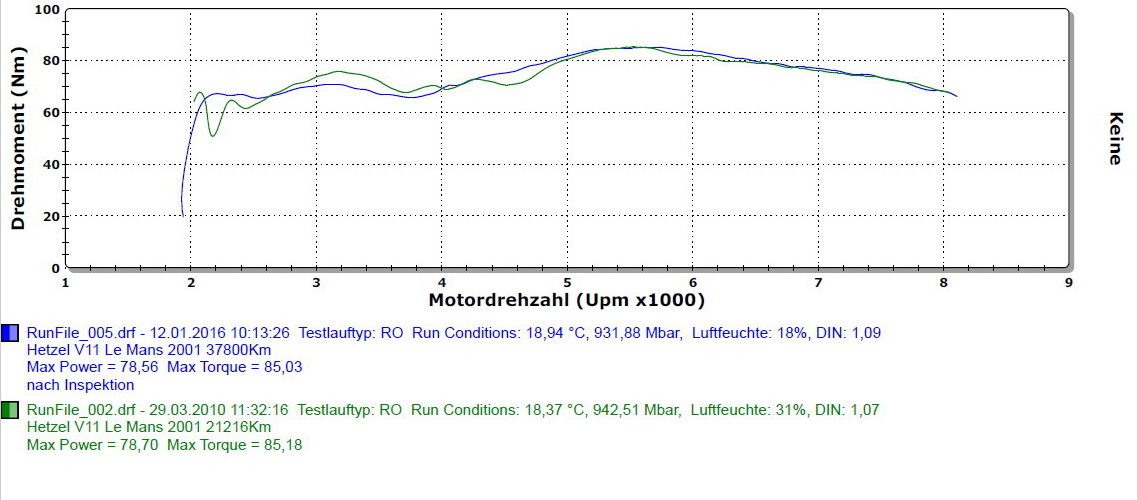

Wie einige von Euch wissen bekam meine Maschine von Dirk vor 1 ½ Jahren in Wiesen ein neues Mapping aufgespielt. Zu der Zeit waren Mistrals montiert.
In der Folgezeit wurden nachstehende Arbeiten durchgezogen und Anbauten montiert:
Champion Kerzenstecker mit dem richtigen Widerstand; welche genau weiß ich nicht mehr. Ich bitte Dirk oder Arno um Mitteilung des genauen Typs, damit ich mir das notieren kann.
NGK Iridium IX Zündkerzen BPR6EIX
der richtige Sammler für die Mistrals
Einstellung der Ventile nach der originalen Guzzi Empfehlung
Synchronisation komplett und allerfeinst in der Werkstatt – ich war dabei.

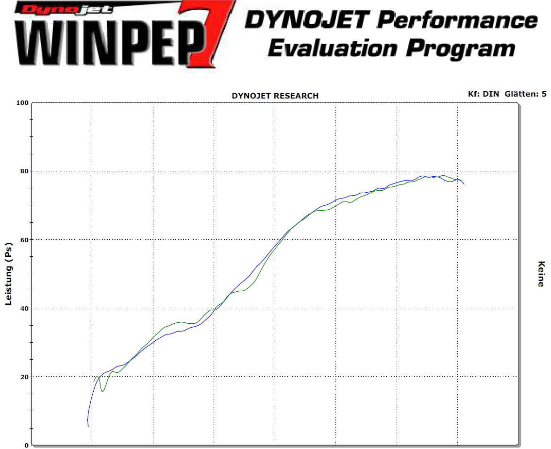

Vor sechs Jahren wurde nach einer Grundeinstellung ein Leistungsdiagramm meiner Maschine erstellt.
Weil ich Kupplungsprobleme hatte und das Motorrad wieder in der Werkstatt war wurde anstatt einer Probefahrt, die wegen Neuschnees unmöglich erschien, ein Probelauf auf dem Leistungsprüfstand vorgenommen.
Die Leistungskurven wurden in den Diagrammen zusammengefasst und mir vorgestern zugeschickt. Die Messungen wurden am Hinterrad abgenommen.
Auf diese Weise kann sich jeder selbst ein Bild machen.
Damit wäre die rein technisch/theoretische Seite durch. Kommen wir zur Gefühlsduselei.
Der Motor nimmt von Standgas weg sauber, zuverlässig und weich Drehzahl auf. Anfahren ist mit niedrigerer Drehzahl als gewohnt möglich. Das Leistungsloch zwischen 3500 und 4500 Touren ist in der Praxis so gut wie nicht mehr spürbar. Ich drehe generell höher, komme jedoch in engen Kurven oder aus Unachtsamkeit durchaus in Bereiche von 3500 U/min. Früher musste ich dann warten, bis die V 11 Leistung abgeben wollte, heute bestimme ich das selbst. Den zugegebenermaßen geringen Leistungszuwachs bei höheren Drehzahlen bemerke ich beim Fahren nicht.

Hallo Dieter,
der Verbrauch ist relativ. Ich fahre die Maschine etwas härter und habe trotzdem einen Verbrauch der etwa einen viertel Liter unter meiner bisherigen Norm liegt.
Bisher ca. 6,0 bis 6,5 Ltr., jetzt etwa 5,75 bis 6,25 Ltr.
Insgesamt bin ich mit dem Ergebnis sehr zufrieden. Das neue Mapping hat nur Vorteile gebracht.
Volkmar
Volkmar

Hallo Guzzisten,
mal ne blöde Frage, aber hat sich das Mapping eigentlich nicht eher verschlechtert bei Volkmar? Also wenn wir jetzt mal von max. angepriesenem Drehmoment und Leistung nach den techn. Daten der V11 ausgehen???
Dann würd ich nämlich sagen, dir fehlen mind. 10 PS
Also meine V11 Le Mans bringt nach Prüfstandsoptimierung auch nur 86 PS ans Hinterrad aber dafür, wenn ich es gerade richtig im Kopf habe 105Nm.
(Mistral, entsprechender Krümmer, offener Luffikasten, Iridium Kerzen und Mapping)
Lasst mal hören, wie Ihr dazu steht? Ist das ein Einzelfall??? Volkmar ich will dir hier nicht deine Elfe schlecht machen, bitte nicht falsch verstehen. Solange du zufrieden bist, was schließlich das wichtigste ist, dann ist alles gut. Mich würde es einfach nur generell interessieren, was da Sache ist.

Hallo Husky,
keine Ahnung wo die Unterschiede herkommen. An meiner V 11 ist der Luftfilterkasten original, unverändert.

bei 5500 knapp 80 Cavalli find ich völlig OK.
Wenn es zügig drückt und die Endgeschwindigkeit
erreicht wird ist doch alles in Butter.
Und übrigens,bei Prüfstandsdiagrammen
kann man schön mit Reifenluftdruck und Gewicht spielen.
Der Kunde bekommt für sein Geld zu sehen was er möchte.
Auf der Straße im direktem Vergleich sieht man was ein Motor wirklich drauf hat.
Ich kenn da eine Scura die geht im Durchzug
mit zwei Personen besser als meine nur mit mir.
Trotzdem ist meine wirklich nicht langsam.
Hauptsache man ist zufrieden.

Re: Neues Mapping – Leistungsdiagramm
An meiner sind auch ähnliche Umbauten vorgenommen worden (BOS-Töpfe, Stucchi Sammler, Vorne offene Ansaugrohre, anderes Mapping etc..).
Mein persönlicher Eindruck ist, daß sie mit der Orginalausstattung die höchste Leistung hatte (Erkennbar an der erzielbaren Höchstgeschwindigkeit). Außerdem hatte sie im originalsetup ab ca. 7000 U/min nochmal richtig Schub gegeben.
Trotzdem bin ich mit den Umbauten zufriedener, denn damit habe ich das Loch zwischen 4-5000 Umdrehungen praktisch eliminieren können und sie hat insgesamt mehr "Bumms" unten- und mittenrum. Da ich fast nur Landstraße fahre ist mir das wichtiger als die Höchstleistung. Mittlerweile habe ich sogar einen Drehzahlmesser der nur noch bis 8000 U/min geht, da ich keinen Bedarf habe höher zu drehen.

Hallo Volckmar
Ich sage jetzt einmal ketzerisch: Das bessere Motorverhalten liegt ausschließlich am Mapping von Dirk.
Alles was du an Hardware verbaut hat, hat dir nichts gebracht oder sogar Leistung weggenommen. Die Maximalleistung ist völlig im Rahmen für eine originale V11 ohne Kat. Meine KR hatte zB eine beinahe deckungsgleiche Leistungskurve auf einem Dynojet Prüfstand mit 78 PS und 8,8 kgm.
Ich habe in den letzten Jahren etliche Prüfstandsläufe mit V11en machen lassen und festgestellt, daß sowohl die Mistral Töpfe als auch der Sammler keine positive Auswirkung auf das Motorverhalten haben: Die Mistral Töpfe bringen keinerlei Höchstleistung, allerdings killen sie das hohe Einstiegsmoment der V11 bei 3000/min. Merkt man deutlich beim anfahren. Man muß höher drehen vor dem Schalten, damit man zügig beschleunigt. Natürlich merkt man weniger Drehmomentloch, aber nicht weil das Loch aufgefüllt wird, sondern die Leistung unterhalb weggedrosselt wird.
Noch schlimmer wirkt sich der Mistral Sammler aus: der läßt die Leistung oberhalb des Maximalmoments völlig einbrachen. Bei 6000 verflacht die Leistungskurve und erfängt sich erst kurz vor 8000 wieder. Dazwischen fehlen stellenweise 6-8 PS. Zum Ausgleich bringt er unten nichts dazu. Eine echte loose-loose Situation.
Schaut euch meine Messungen im roten Forum an, ist nicht giftig dort, auch wenn Einige das nicht mögen. Ich habe für alle V11 Themen hier einen Link eingestellt.
Mein Tipp an dich, Volckmar: Mach den originalen Sammler und Endtopf drauf und geh nochmal auf den Prüfstand und laß dich vom Ergebnis überraschen.
@ Dieter - knapp 80 PS bei 5500 kann ich nicht erkennen. Maximal 67 -68 sagt mir das Diagramm.
