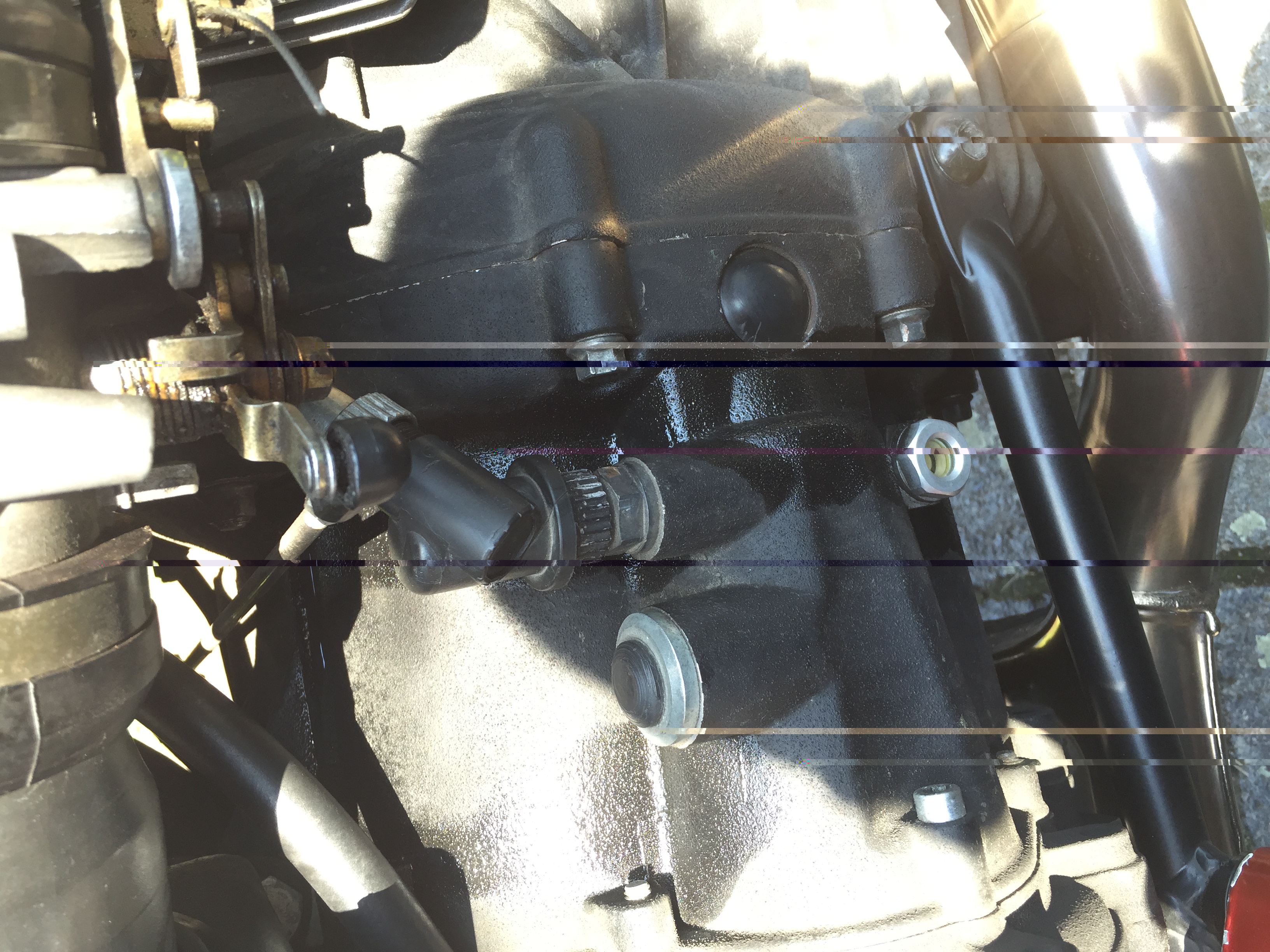

ich hatte eigentlich vor, hier kurz ein paar Eindrücke von meinem Südtirol-Trip zu schildern, den die V11 mit Bravur gemeistert hat (an dieser Stelle herzlichen Dank an Holger "Lucky" für deine Routentipps!). Nun, der Urlaub war toll, die V11 lief prima. Das große "Kotzen" kam nach der Heimfahrt. Mein Gehäuse hat schon wieder einen Riss. Das neue hat nun ca 13.000 km gehalten & ich bin ziemlich ratlos. Ich hatte mein Vorgehen hier damals dokumentiert, alles nach besten Wissen sorgfältig zusammengebaut & Tipps berücksichtigt. Ehrlich gesagt, bin ich nun ziemlich ratlos. Statt ein paar Tropfen wie zuvor, sifft die V11 nun richtig und ist nicht mal mehr fahrbereit (zumindest längere Strecken).
Was könnt ihr mir raten? Ich trage mich mit dem Gedanken, es diesmal Fachleuten zu übergeben - habt ihr hier Empfehlungen für mich? Egal wie & was danach kommt, gemacht werden muss es.
Anbei noch ein paar Bilder zu der Dramatik:

Wo ist der Riss Stefan? Ich seh nur Öl.

der Riss ist unterhalb des Schraubenkopfes für die obere Befestigung - Foto 3 - wo die Halterung angegossen ist. Blöderweise sieht man es nur in heißen Zustand. Dann läuft das Öl langsam nach vorn, verteilt sich und bildet dann die Ölfahnen.

Erstmal ist es toll, dass die Kiste den Urlaub durchgehalten hat! Die Fotos würden mich im Detail auch interessieren, da ich mein Leck noch nicht gefunden habe. Zum wo: Martin und Arno haben wohl eine gute Werkstatt .

Hast du damals beim Zusammenschrauben eine Hülse zwischen den beiden Angüssen mit eingebaut, die die Spannung wegnimmt wenn du das Gehäuse zusammenziehst von links und rechts ?

Du schreibst, Du hättest beim ersten Getriebegehäuseriss etliche Tipps erhalten. Auch ich hatte vor 4 Jahren? eine solchen GGH-Riss und habe nächtelang das Forum nach solchen Schäden durchsucht. Danach hatte ich ein paar Namen die solch einen Schaden, zum Teil mehrfach, erlittern haben und diese drei/vier Personen habe ich per PN um Hilfe gebeten. Nach Beantwortung meiner vielen Fragen bin ich zu meinem Schrauber gefahren und habe ihm genau gesagt wie ich den Schaden repariert haben möchte und seit dem ist Ruhe (toi, toi,toi!!)
Hattest Du damals (vor 13 tKm) ein neues Getriebegehäuse, oder wurde das alte geschweißt, mit kaltmetal behandelt, oder was?
Wurde eine stramm sitzende Hülse zwischen den Aluangüssen hergstellt und eingebaut?
Die Verschraubung der beiden Aluangüssen nicht "angeknallt"?
Hattest Du in den letzten 13 tKm einen Umfaller, wenn auch nur im Stand?

@Martin: Ja, hatte mir selbst eine Hülse angefertigt und mit beigelegt. Auch habe ich das Drehmoment beim Anziehen reduziert.
@Stephan: http://www.v11sport.de/forum/viewtopic.php?f=10&t=5300
Das Gehäuse war neu. Wie gesagt, Hülse war auch stramm sitzend eingebaut. Einen Unfall oder Umfaller hatte ich nicht.

Auf dem Foto sieht die Spalte fast wie ".. soll so sein" aus. Ich habe keine Ahnung, aber sollte man nicht etwas dauerelastisches zum Abdichten verwenden können? Im Getriebe herrscht keine Druck und die Temperaturen sind moderat.

Hatte ich auch schon. Ich habe aufwendig das Gehäuse schweißen lassen und anschließend die Dichtfläche überfräst. Zwischen der Klemmung habe ich dann eine Stützhülse eingepasst, um die Spannung da raus zunehmen.
Du kannst das auch kurzzeitig mit Silikon abdichten, Kaltmetall wird da nicht dicht

Kurzes Update: Ich glaube nicht mehr an einen Riss. Hab die vermeintliche Stelle abgedichtet. Heute getestet. Guzzi saut nach wie vor wie die Sau. Das Öl verteilt sich sogar an den Auspuffrohren und in der hinteren Felge. Von links betrachtet sieht man die Spur hinter Anlasser und Behälter nach unten. Ein Riss beginnt langsam und wird dann schlimmer..so mein Verständnis. Mein Problem war nach 450 km Autobahn im Regen da, vorher war null.
Sind Fälle bekannt, bei denen sich Dichtungen bzw. Schrauben an einem der Getriebedeckel verabschiedet haben? Neigen diese zum los vibrieren?

:?: Entlüftungsschlauch abgegangen? Oder eingerissen?
Wenn nicht: Alles sauber machen mit Bremsenreiniger, mit Kreide oder Babypuder(besser) einjauchen und nur kurz fahren.
Da siehst du wo es herkommt.
Das wird schon. :gaas:
