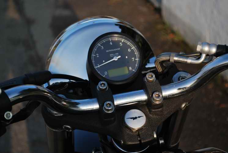

Hier das Ergebnis
Hier das Ergebnis
Kräusellack
Kräusellack
