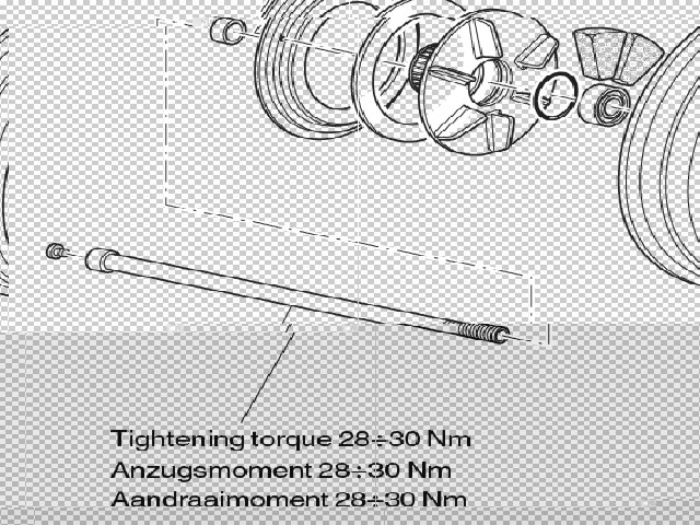

Vorderradbolzen: 90-100 Nm
Schraube für Hinterradbolzen: 120 Nm
So steht es in der Tabelle 4 "Anzugsmomente" im Werkstatthandbuch.
In der Explosionszeichnung im WHB ist dann für den hinteren Radbolzen ein Anzugsmoment von 28-30 Nm angegeben.
Kann mich da mal eben jemand schlauer machen, wie das geht?
Bevor ich das WHB hatte, hab ich der hinteren Radmutter immer die 120 Nm verpasst und war zufrieden. Jetzt bin ich verunsichert, ob ich das zu fest anknalle !

Also ich vermute auch, dass die Zeichnung Schwächen aufweist.
Allerdings fahre ich jetzt seit 35.000 km mit 120 Nm und das ohne Lagerschaden. Aber weh hat das jedes mal getan, das Teil so anzuknallen. Werde mal auf ca. 80 reduzieren an der Mutter (eben gut handfest
) und lieber zum optischen Prüfen ein wenig Sicherungslack auftragen.
Danke für Eure schnelle Antworten ...
@Wolpi: im Bordwerkzeug ist für die Achsen normal ein kurzer Inbusschlüssel (ca. 3 cm lang) dabei, den Du ensteckst und dann mit ner normalen Nuß beschrauben kannst.

Re: Anzugsmomente Achsen
Mal eine Frage an die Fachleute: Macht das denn einen Unterschied auf den Druck des Distanzstückes zum Lager ob ich 80, 90 oder 129 Nm anziehe? Irgendwann ist doch Schluss bei einem Gewinde. Da ändert sich die Position der Schraube zum festzuhaltenden Teil nicht mehr. Das nennt man dann FEST. Mehr Nm bringen dann nur noch die Gefahr des Abrisses.
Für mich heisst das: Wenn die Radlager kaputt gehen, hat das nix mit dem Anzugsmoment zu tun, sondern mit einem fehlerhaften Distanzstück.
Ich mache alle Achsen (vo und hi) mit 110 fest. Wie beim Auto. Feddich. 28-30 Nm für diese dicke Achse, dass kann m.E. nicht korrekt sein.
