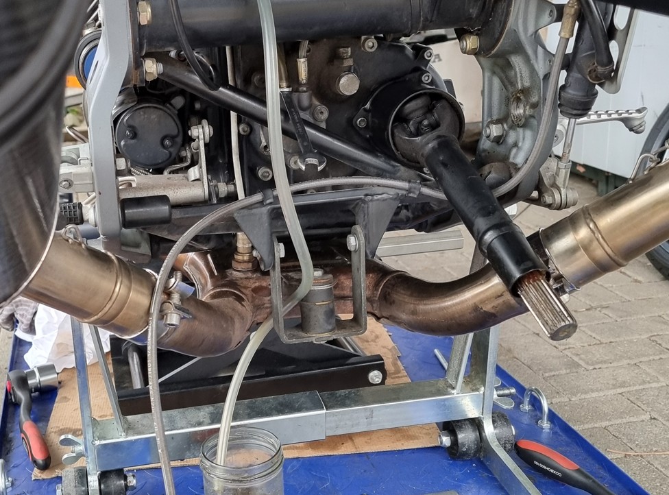

da das Fett in der Kardanwelle ja kaum raus kann und Du immer 2 Hübe reingepresst hast ist da dann irgendwann zu viel drin. Du kannst natürlich am Nippel die Kugel etwas reindrücken dann auf Spannung bringen, damit das Fett raus kann. Wie Welle hat aber dann nur die Möglichkeit sich auszudehnen, aber nicht zusammen, da immer noch zu viel Fett drin ist.
Ich hab das immer anders gemacht. Beim Reifenwechsel hab ich das alles komplett auseinander gebaut. Schwinge raus, Kardan raus, Endantrieb raus. Dann alles fein auf dem Tisch gereinigt, gefettet, das zu viel Fett im Kreuzgelenk gleich abgeputzt und die Schwinge gefettet wieder eingebaut. Danach flutschte das pikfein/sauber wieder wie neu. Mit der Methode hatte ich den Nippel zwischen der Kardanwelle überhaupt nicht genutzt, da ich die Verzahnung von Hand (mit Petroleum) gereinigt und neu gefettet habe. Der alte Schmodder ist dann weg und neu gefettet läuft das auch besser.
