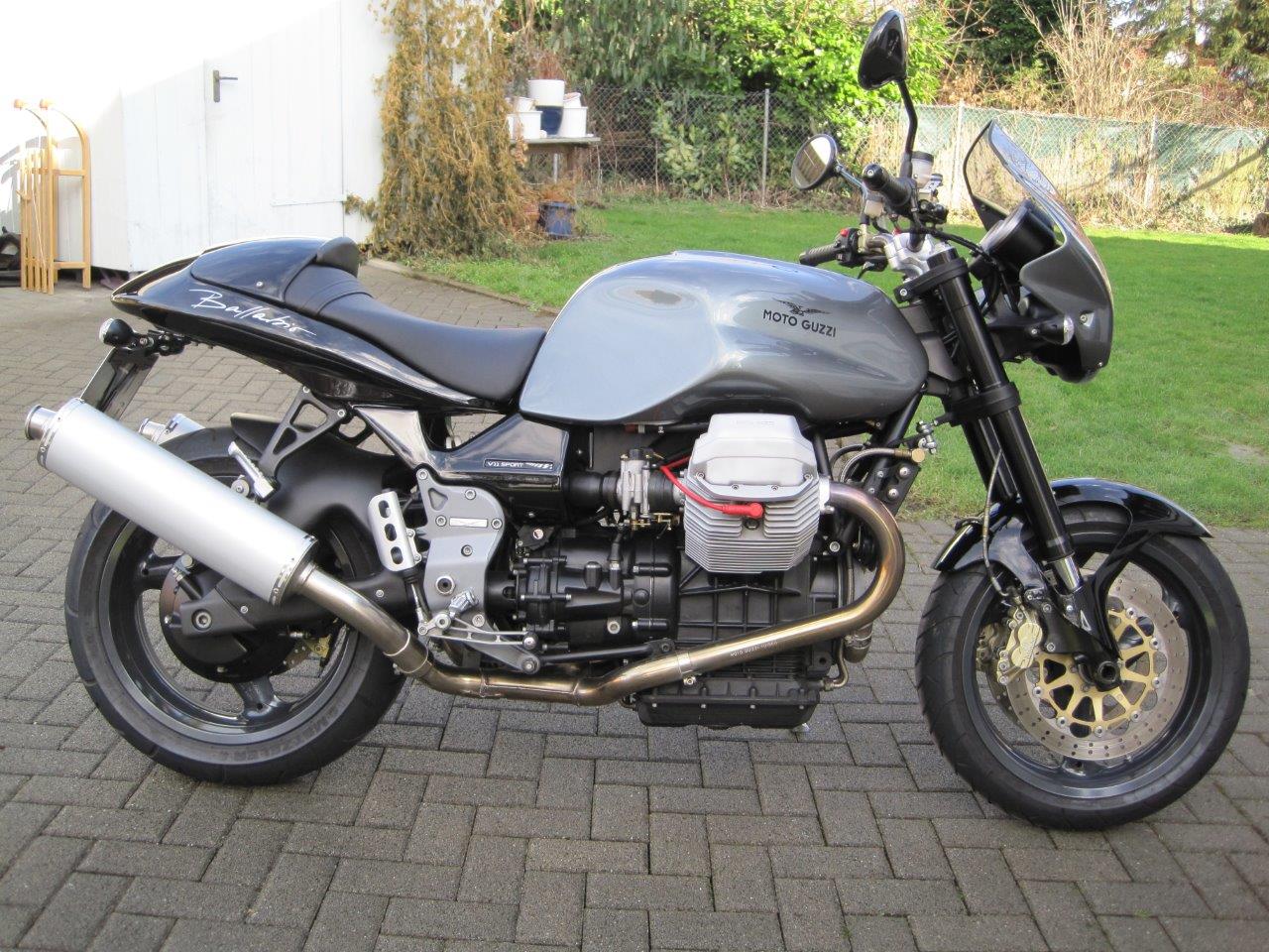

Ich bin grade ein wenig von einer zum Verkauf stehenden Ballabio angefixt. EZ 2004, um die 30.000 auf der Uhr.
Gibt es bei dem Modell was besonderes zu beachten? Außer der üblichen Themen? Lt. Aussage des Verkäufers (hab sie noch nicht besichtigt) soll die wohl keinen Kat haben. Kann das stimmen?

Danke für die Rückmeldungen bis hier her. Er hat die Sonde mittlerweile auch gefunden, ist also eine mit Kat.
Sofern sie kommende Woche noch da ist, schau ich sie mir mal an. Und sofern sie in Echt dann so aussieht, wie auf den Bildern, nehme ich sie mit.

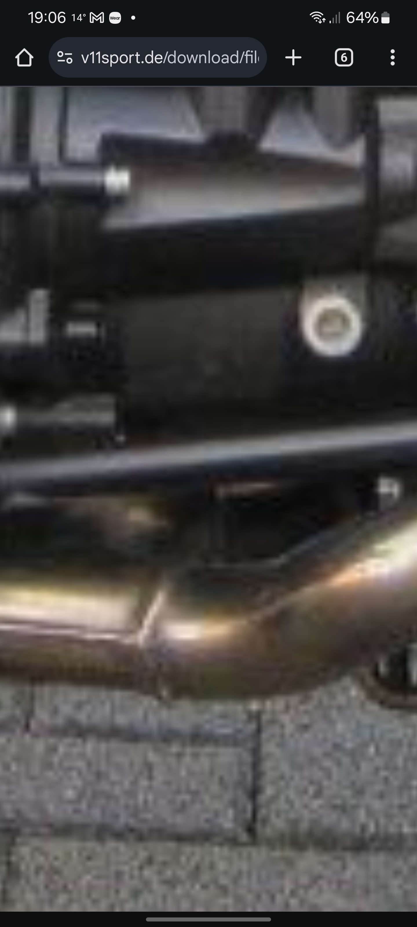

Beiträge: 4354
Re: Ballabio 2004
Eventuell war die Ruckelei dem Vorbesitzer schon auf den Sack gegangen.
Lamdasonde ist da keine zu erkennen.
