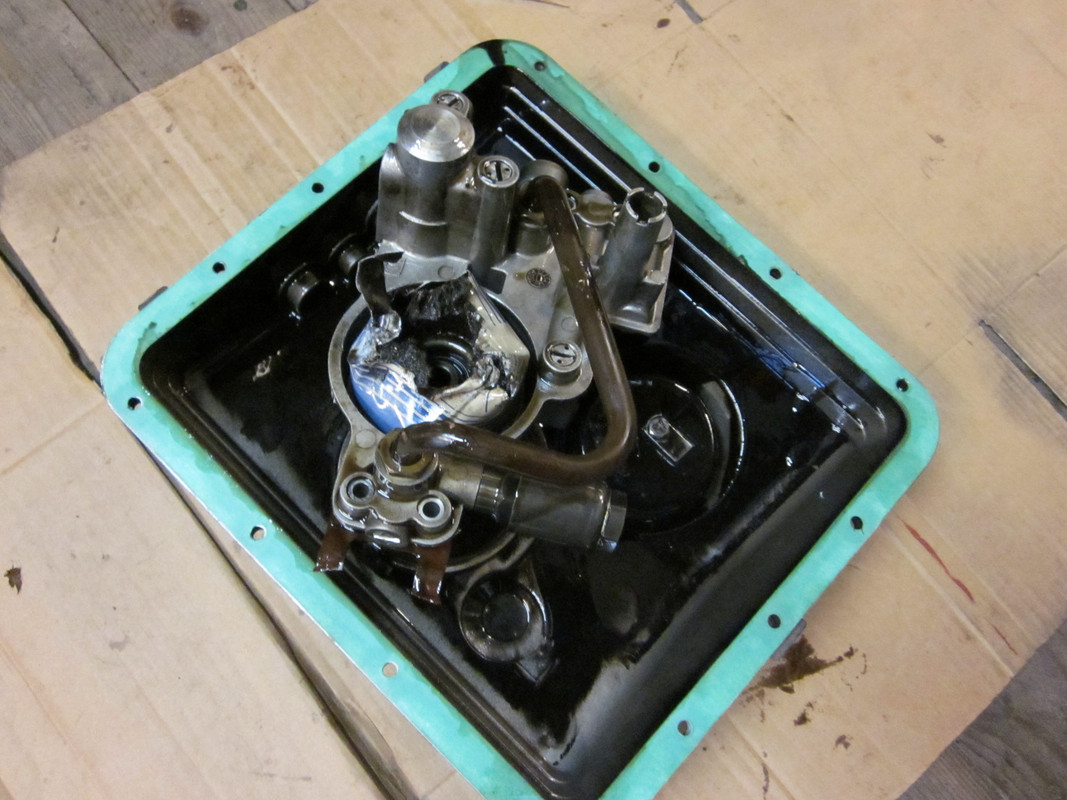

So sieht das aus wenn der Filter richtig festsitzt: :-D

Was muss man denn machen, damit ein Ölfilter so bombenfest sitzt?
Beiträge: 1856
Re: Anschluss Ölrückführung Ölwanne
Einfach ohne Sinn und Verstand festschrauben... :lol:
Einige waren ab Werk so unheimlich fest, die kamen dann aber immer mit Filterkette.
Der Originalschlüssel drehte bei dem im Bild so über, Wanne ab, Schraubendreher durch, Gehäuse schält sich ab, aber Flansch weiter bombenfest. Filtergehäuse ausgebaut, in den Schraubstock, Filter abgeschält, langes Flacheisen, 2 Löcher, 2 Bohrer, quasi einen Zweilochschlüssel improvisiert und damit den Rest gelöst.
