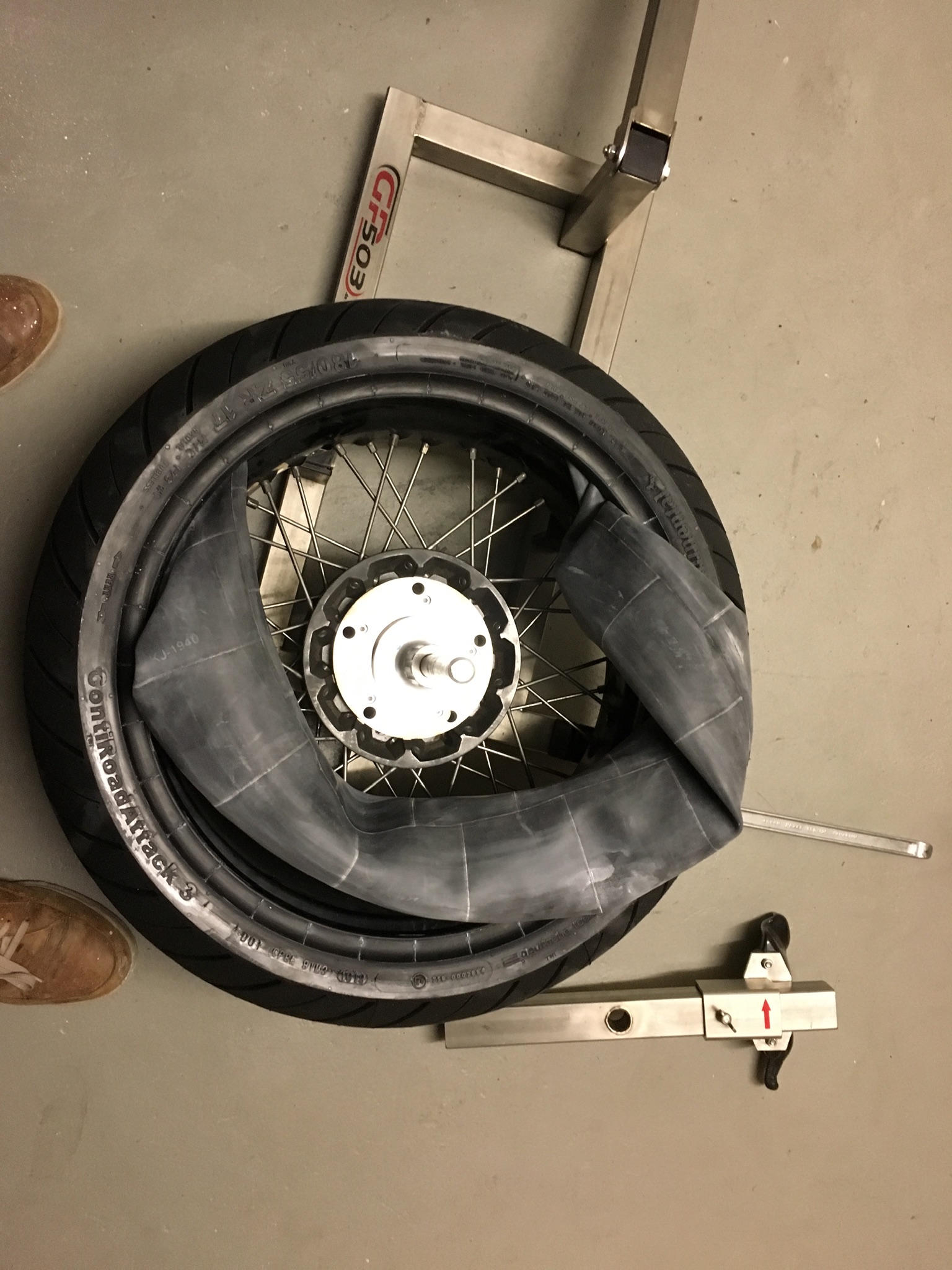

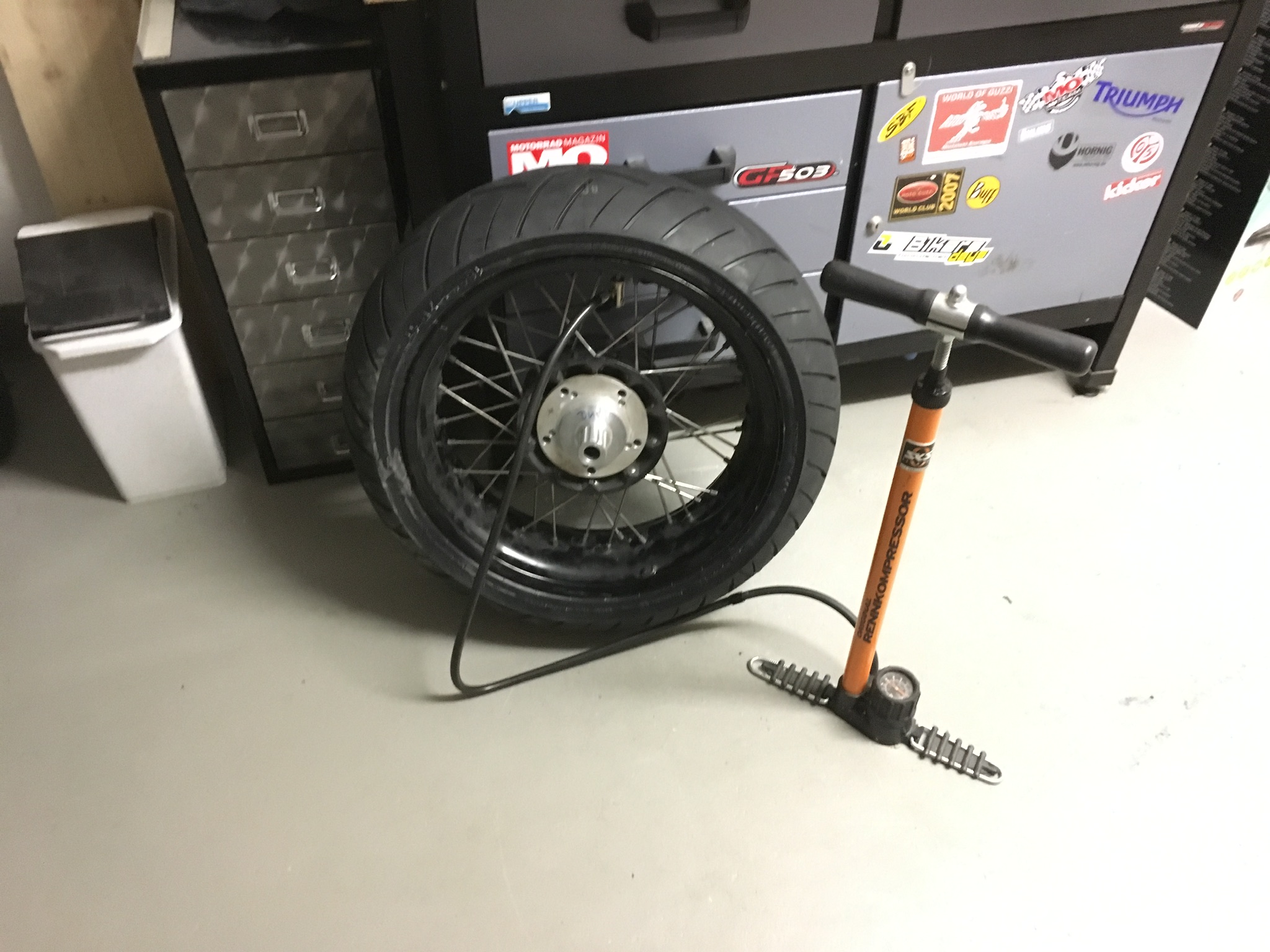

Kosmolske2.0 hat geschrieben: Di 24. Okt 2023, 18:45 Soviel fahre ich auch wieder nicht. Das Rabacondading kostet ja 489€. Das sind 3 Hinterreifen mit Montage. Viel zuviel für so ein paar Rechteckrohre.
…die „paar“ Rechteckrohre haben sich schnell bezahlt gemacht,
ich habe das gp503 seit 15 Jahren, bei tw. 18.000km/Jahr und 2 Mopeds geht das schnell :)
Ca. 3 Jahre hatte ich Detlev´s NineT der ersten Serie, hier wurden noch Schläche in modernen
Reifen verbaut, ich gebe zu, der 120er vorne hat mich dann beim Schlauchreinfummeln arg gefordert
( die Nachbarn aufgrund der derben Geräuschkulisse aus dem Keller übrigens auch :ich_nein: )
hier noch 2 Fotós, allerdings vom 180er

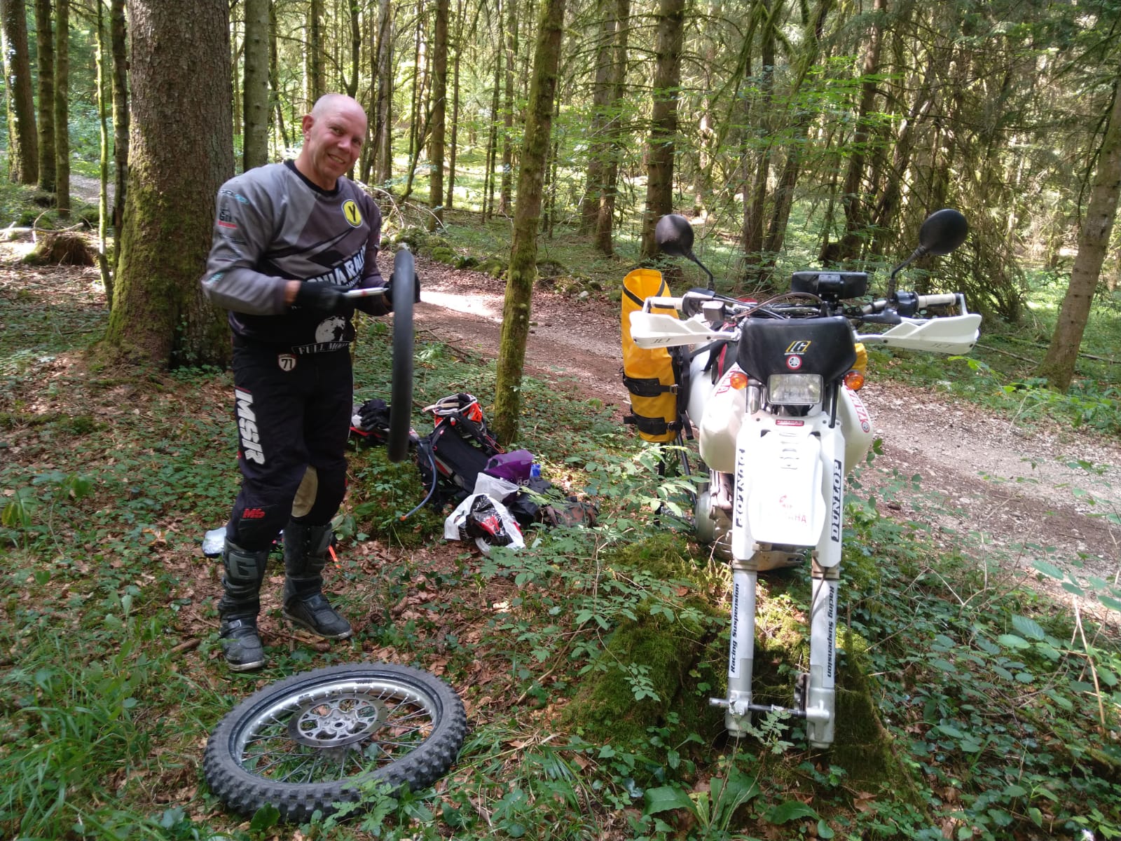

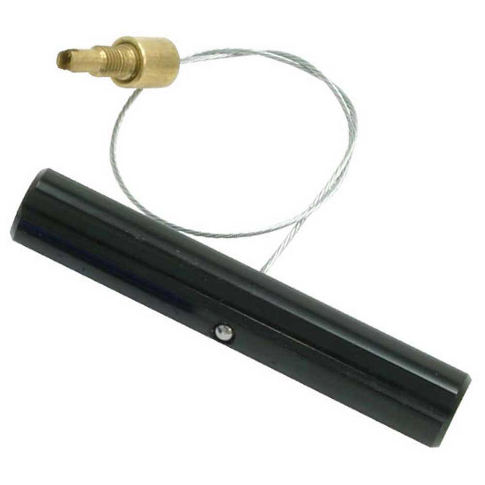

Mit dem Werkzeug lassen sich die Ventile bei Schlauchmontage einfacher einfädeln.
Beiträge: 1170
Re: Erfahrungen mit Angel GT2
So was hab ich mir auch gekauft,wer öfter im Gelände unterwegs ist weiß das Teil zu schätzen :clap:
Beiträge: 4354
Ist im Bordwerkzeug :bier:
Da hat schon manch einer mit Plattfuß sich darüber gefreut und ich natürlich auch.
