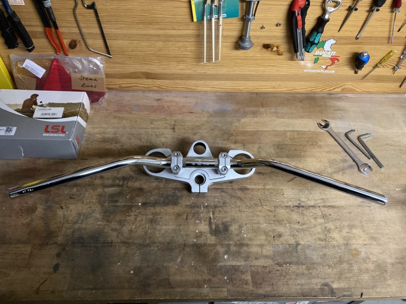

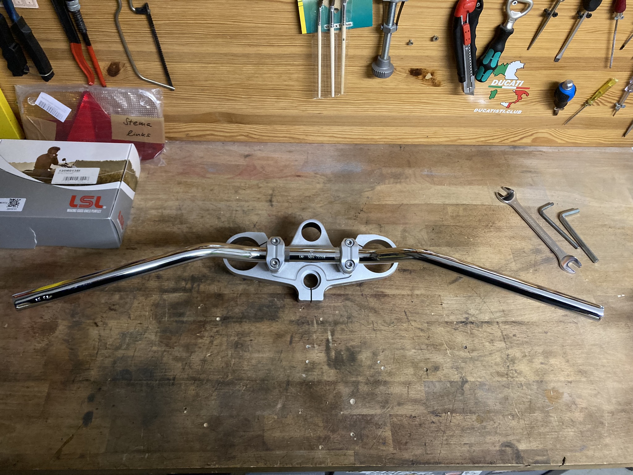

Soo,
die Würfel sind gefallen (sorry Mick)
Eine Mischung aus Ballabio und LSL ist es geworden
Beiträge: 1857
Re: Gabellänge KR - KS - KT
Löcher in die originale Brücke gebohrt? :shock:
Beiträge: 1250
aber nein, eine Ballabio-Gabelbrücke besorgt, lackiert und das Original erhalten :mrgreen:
Beiträge: 1857
Daumenhochsmiley.
