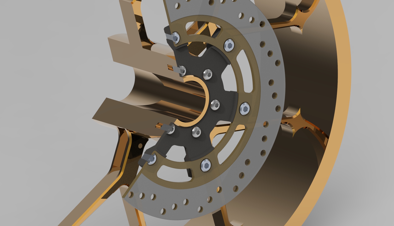

Serienscheibe an Adapter an PVM-Felge.....
Beiträge: 1648
Re: Brauche Schrauben für Bremsscheibe hinten
Aber das Photo ist hilfreich. Das hatte ich schon gesucht. Sieht aus, als ist da noch eine silberne Distanzhülse zwischen schwinge und bremsankerplatte. Richtig? Danke dir, Lude!
Beiträge: 2116
Vorsicht Kosmo, das ist ne 5 Gangschwinge mit verbreitertem Rad auf 5,5 von Deget. Da wird das Rad links um ein Zoll verbreitert, die Aufnahmehülse gekürzt, der Antrieb und die Sattelaufnahme nach rechts versetzt, die Hülse nach links und das Haltestück verbreitert. Alles nicht optimal, aber ein V 11 Rad mit 5,5 liegt schon bereit.

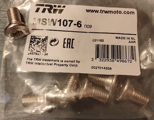

Gesucht und gefunden.
TRW macht das günstiger und hübscher als SD.
Beiträge: 2116
Die sind aber auch kürzer als die originalen oder? Original sind 25mm.
Beiträge: 1648
Kürzer ja!
Aber für meinen Anwendungsfall genau richtig......
Beiträge: 2116
Für deine Zwecke passend, hier lesen ja aber auch noch andere User mit die dadurch inspiriert auf die Idee kommen ihre originalen Schrauben gegen die TRW zu tauschen... ;)
