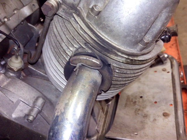

Bei meiner alten V 7 Spezial ist in einem Zylinderkopf das Gewinde für die Überwurfmutter des Auspuff kaputt. Das habe ich von langer Zeit unterwegs mittels eines Stück Draht (von einem Maschendrahtzaun am Parkplatz) zusammengeflickt. Und es hat sich der Spruch bewahrheitet, das nichts so lange hält wie ein Provisorium. Aber jetzt bin ich grad dabei ein paar andere Schlampereien an der Maschine auszubessern, da sollte das auch mit.
Wie repariert man das?

Das Aufschweißen oder Einschrumpfen von Gewindehülsen ist schwierig und hält leider oft nicht dauerhaft. Such Dir jemanden, der das Alu-Auftragsschweißen beherrscht. Dabei wird auf den vorhandenen Gewindestumpf neues Material aufgetragen und danach ein neues Gewinde eingeschnitten. Leute die das können oder Kontakte zu Diesen findest Du oft in der Oldtimerszene.

Jetzt hab ich wen gefunden, der das repariert. Bei Schubert Moto Service haben die wen, der das richtet. Es wird aufgebohrt, ein Gewinde geschnitten und eine Hülse eingeschraubt mit 48 x 1,5 innen. Dafür gibt es passende Verschraubungen am Krümmer. Und die Büchse wird mit Stiften gesichert, damit sie nicht mehr herauskommt. Hört sich recht professionell an und soll 116 Euro kosten.
