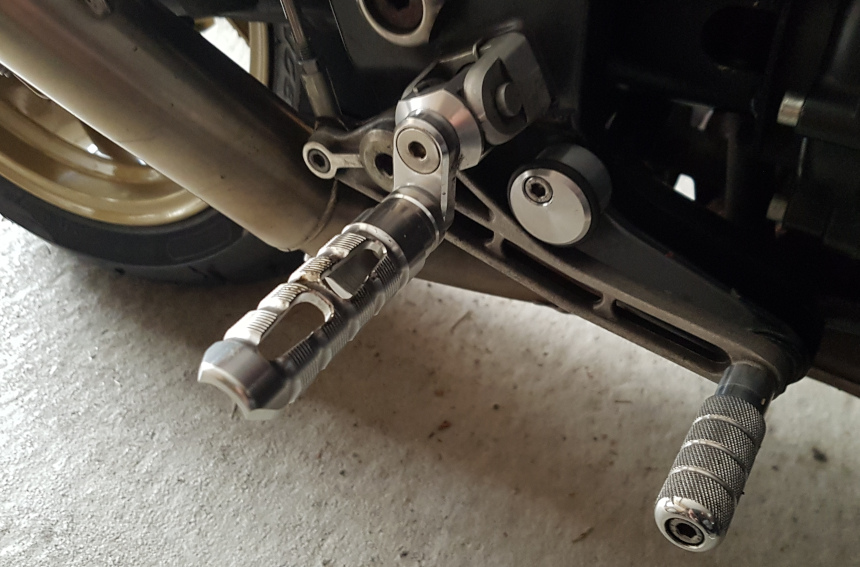

Habe die Buell Fusrasten montiert, ist besser, aaaber:
die bauen um Gelenkbreite breiter.
Schalten geht gut, Bremhebel muss etwas ( 5-10mm ) verlängert werden.
Ich überlege gerade, zwischenstücke ala Centauro, anzufertigen.

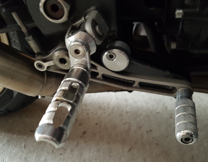

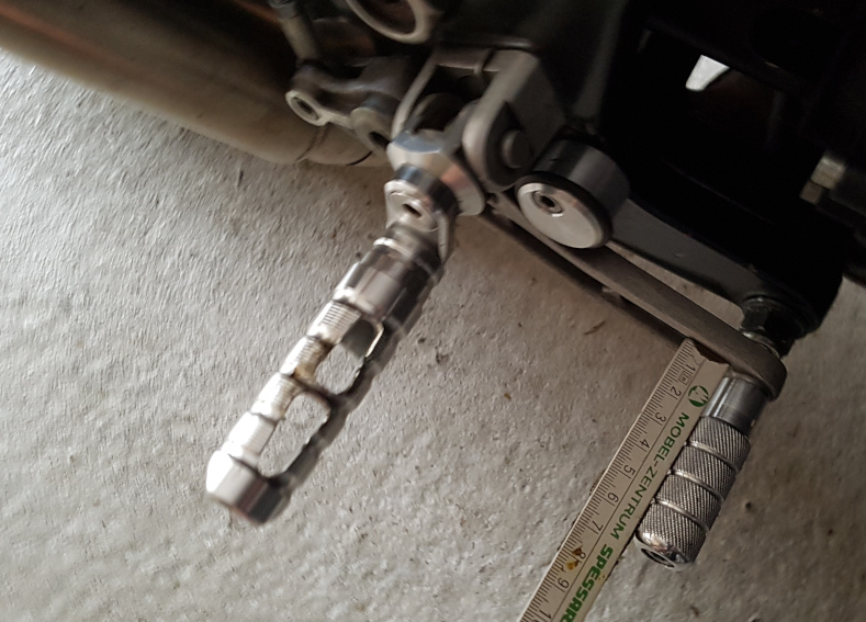

Wie der Honcz schon sagte, passen die Buell. Ich glaube XB9 oder XB12 war das
Alternativ dazu die billige Aliexpressversion für Buell. Die habe ich montiert. Verlängern um bis zu 20mm, je nach gewähltem Einstellwinkel.
Sind natürlich frei von TÜV-Zulassung. Aber das hat meinen TÜV noch nie interessiert.
Wegen der Breite hilft ein Bremshebel so um die 65mm Länge.
Auch sowas habe ich schon bei Aliexpress gesehen für 6€. Der hier ist selbst gedreht.
