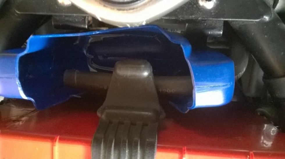

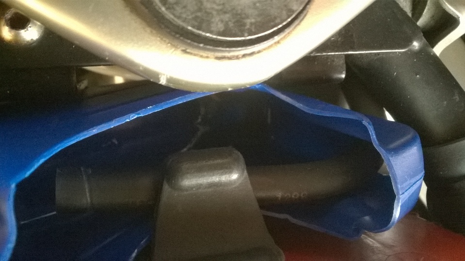

Selber-Syncher kennen es: vor den Einstellarbeiten immer die verkokten Drosselklappen reinigen! :(
Bei meiner Kupplungsbastelei im Winter habe ich unter der rechten Seite des LuFi-Kastens eine Einkerbung entdeckt, durch die der Entlüftungsschlauch passt. Etwas verlängert landet dieser hinter dem Tank und kann in ein Behältnis abfließen.
Nach etwa 150km haben sich etwa 3ccm destillierter Ölnebel angesammelt. Nachhaltige Guzzisten können das Zeugs wieder einfüllen und sich über den reduzierten Ölverbrauch freuen :mrgreen: .
Ich werde das mal beobachten und beim nächsten Synchen (hoffentlich) blanke Drosselklappenräume feiern. :-)
