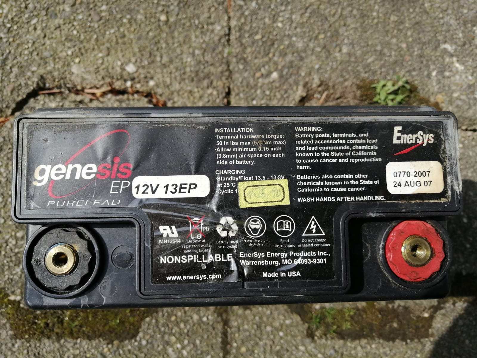

Ich musste doch tatsächlich eine neue Batterie kaufen. Kinder, wie die Zeit vergeht. Mir scheint, der letzte Kauf wäre erst gestern gewesen...
Hat lang gehalten, das Teil!

Also ich persönlich finde ja, die Hauptsache ist, dass die Karre wieder anspringt...
Und wenn die neue Hawker dann wieder 14 Jahre hält, was will man mehr?

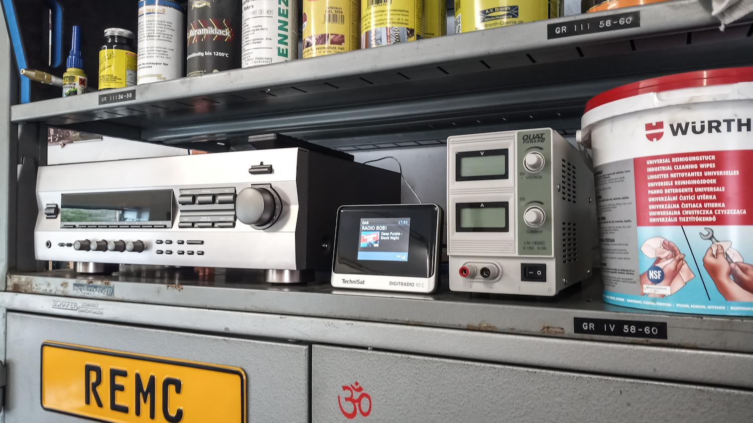

Re: Neue Batterie
Du kannst den Händler vorher fragen wie frisch die sind.
Was du aber beinflussen kannst ist die Spannung. Wenn das Motorrad länger als vier Wochen steht Batterie abklemmen. Der Rechner und andere saugen... Ab und an die Spannung messen, unter 12,65 Volt nachladen. Nicht mit diesen neumodischen Dingern sondern mit einem Labornetzteil, die kosten um 30 Euro. Dann für die Hawker 14,7 Volt einstellen und damit schonend und konstant laden.
https://www.pollin.de/p/regelbares-labo ... tor-351564
Damit kann man/Frau auch noch andere Sachen machen wie Lampen testen usw. Ich hab da nen 10m Kabel mit Stecker dran für alle Mopeds.
Wenn du ne neue Hawker kaufst, Spannung messen, 12,84 V sind 100 %, 12,5 V sind 75 %, 12,18 V sind 50 %, 11,88 V sind 25 % an Ladezutand. Wenn unter 12,65 V, dann nachladen vor Einbau, so Hawker.
Die meisten Hawker werden kaputtgeladen, weil nicht abgeklemmt und einfach entladen. Und dann kommt die Ceteckeule...

Danke für den Tipp, steht seit heute in der Autowerkstatt. Damit kann ich die Elektrik der Vette Stück für Stück simulieren. Ein paar Meter Boxenkabel hab ich auch noch übrig, damit komm ich überall hin.Ludentoni hat geschrieben: https://www.pollin.de/p/regelbares-labo ... tor-351564
