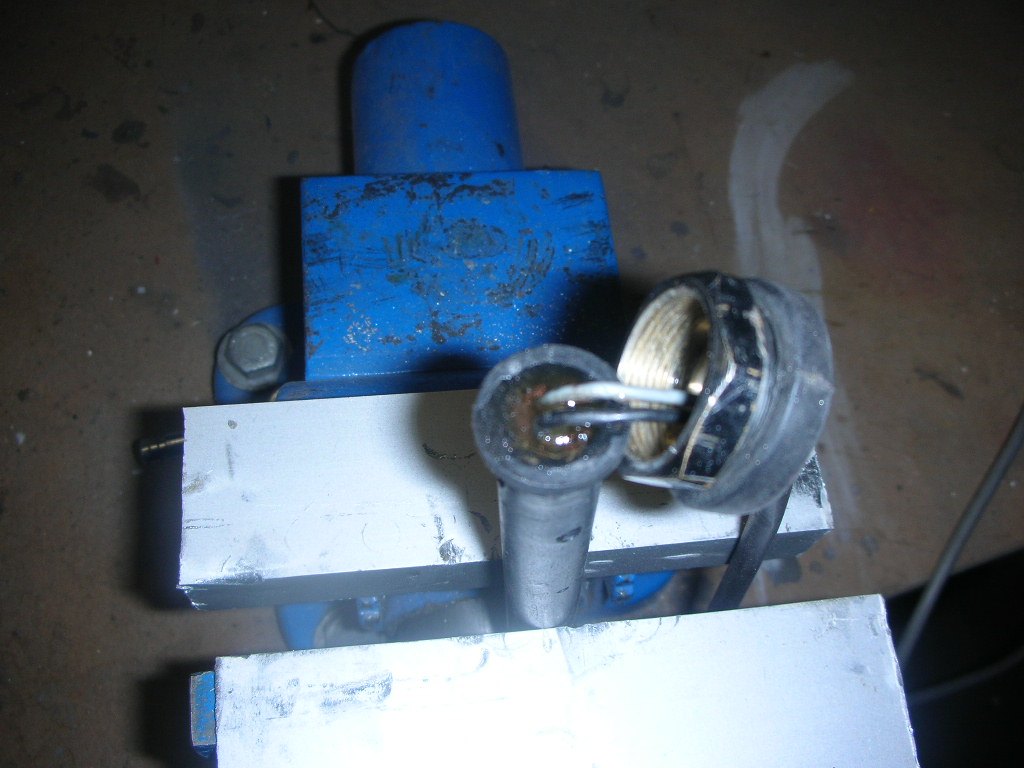

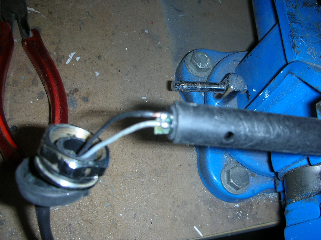

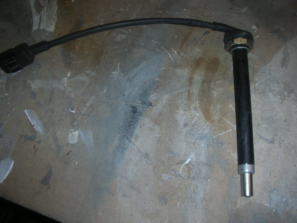

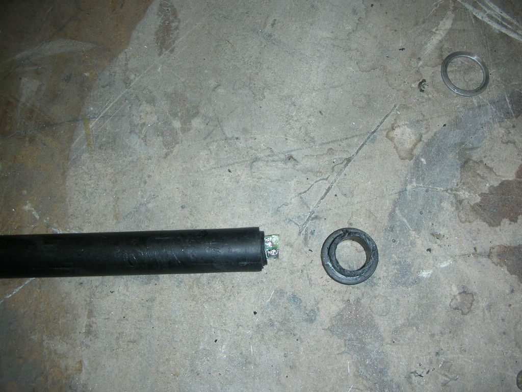

Re: Tankanzeige/Tanksensor
Hallo Kay,
danke für den Tipp.
Bei mienem Geber war ein Kabel auf der gegenüberliegenden Seite ab, also im Rohr.
Hab ein kleines Fenster auf Höhe der Lötstelle in das Plastikrohr geschnitten , um die Lötstelle freilegen zu können.
Kabel weider angelötet, funzt wieder.
LG Wolle
https://www.bilder-hochladen.net/files/ ... 1-0c4e.jpg
danke für den Tipp.
LG Wolle
