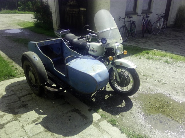

Das Boot ist längere Zeit herumgelegen und schaut entsprechend vergammelt aus. Richtig tiefe Roststellen im Boden, dort wo er dicker ist und vorne, wo 1mm Blech verbaut ist schon durchsichtig. Das kommt neu hinein und an verrostete Teile was anschweißen ist eine sch... Arbeit. Darum muss die "Beschichtung" aus Kitt, verschiedenen Farben und Rost ratzeputz weg. Und eben wie schon Anfangs erwähnt, der Aufwand soll sich in engen Grenzen halten. Ich bin zufrieden, wenn das vergammelte weg ist und die Kiste die selbe Farbe hat, wie das Motorrad. Eigentlich hätte ich die Geschichte mit ein paar Fotos dokumentieren sollen, zwecks Anschauungsunterricht.

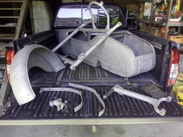

Gestern die Teile vom Strahlen geholt. Schaut recht gut aus, ordentlich rau, aber da möchte ich heute noch mit Polyester Spritzfüller drüberarbeiten. Mal sehen, wie es dann aussschaut.

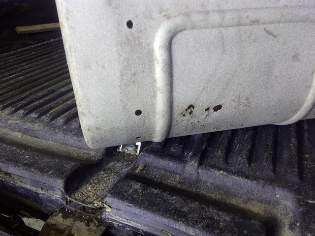

Vom Boot ist auch das meiste übrig geblieben. :mrgreen: Ein paar Roststellen im Boden müssen erneuert werden und hinten hat es eine durchsichtige Stelle bekommen. Bei dem Boot überlege ich noch, ob ich es nicht als erstes einmal mit einer Schicht Coroless überziehen. Das müsste versteckten Rost in den Fugen erreichen und später erst mit Füller drüber.
