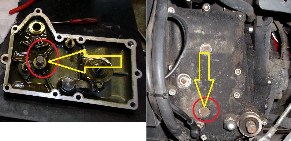

gestern habe ich das Leck gefunden, zumindest ungefähr. Etwa 1-2 cm Über dem Lehrlaufschalter ist eine Bohrung und da kommt das Öl raus.
Weiß jemand was das für eine Bohrung ist?

Ich vermute, Du meinst die Passung für ein von innen auf den Deckel gestecktes Zahnrad. Auf der S&D Teileliste für KR nennt sich das Teil # GU04236900, Schaltgabel 2a-4a-6a. https://www.stein-dinse.biz/download/GU016.pdf

ja genau, da kommt es raus. Da bin ich mal gespannt, was da für Kosten auf mich zu kommen?

Im billigsten Fall 1/2 l EP 90 im Jahr zum nachfüllen. Solange es nur ein wenig tropft, geht sich das wahrscheinlich mit noch weniger aus.

Das ist echt klasse wie einem hier geholfen wird!!! Für den Sommer werde ich es erst mal abdichten und mal schauen wie es sich macht. Vielleicht sehen wir uns ja beim Treffen und können mal Quatschen.

Hi, am einfachsten und haltbar ist es mit Bremsenreiniger gründlich zu reinigen und folgend mittels z.B. Petec 1K PU (Karrosseriedichtmasse, schwarz) abzudichten.
Das PU ist Temp. Stabil und Chemisch extrem beständig. Dann kommt da nie mehr was raus.
Alternativ aber nicht so lange haltbar, Hoch Temp. Silikondichtmasse (Motorgehäuse Dichtmasse)

Der Tipp mit Münze draufkleben gefällt mir. Allerdings sollte man da keine schnöde 2 Cent Münze nehmen. Da gehört schon eine hin, mit einem Adler drauf, mit Kopf in Fahrtrichtung. Ist kein Münzensammler hier, der was passendes empfehlen kann?
