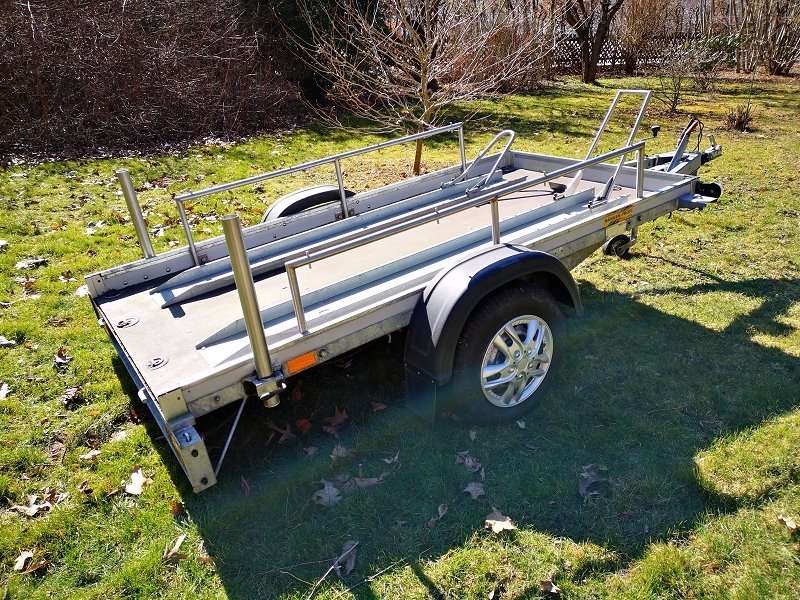

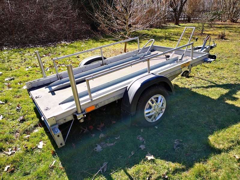

Jetzt hat es gepasst: Ein Hänger mit 2,6 x 1,25 m Ladefläche ohne Bordwand, mit Ladeschienen, Vorderradhalter, ausreichend ordentlichen Zurrpunkten und 1000 kg Gesamtgewicht. In recht gutem Zustand gebraucht um 500 Euro gekauft. Die Schienen bekommen Schnellverschlüsse. So ist der Hänger immer für allerhand Transportarbeiten zu haben. Und wenn es einmal mit Motorrad im Gepäck auf Reisen geht, brauche ich nicht mehr herumsuchen und erst zurechtschrauben usw.
- Beiträge: 1641
Re: Motorradanhänger kaufen
guzzipapa hat geschrieben:Jetzt hat es gepasst: Ein Hänger mit 2,6 x 1,25 m Ladefläche ohne Bordwand, mit Ladeschienen, Vorderradhalter, ausreichend ordentlichen Zurrpunkten und 1000 kg Gesamtgewicht. In recht gutem Zustand gebraucht um 500 Euro gekauft. Die Schienen bekommen Schnellverschlüsse. So ist der Hänger immer für allerhand Transportarbeiten zu haben. Und wenn es einmal mit Motorrad im Gepäck auf Reisen geht, brauche ich nicht mehr herumsuchen und erst zurechtschrauben usw.

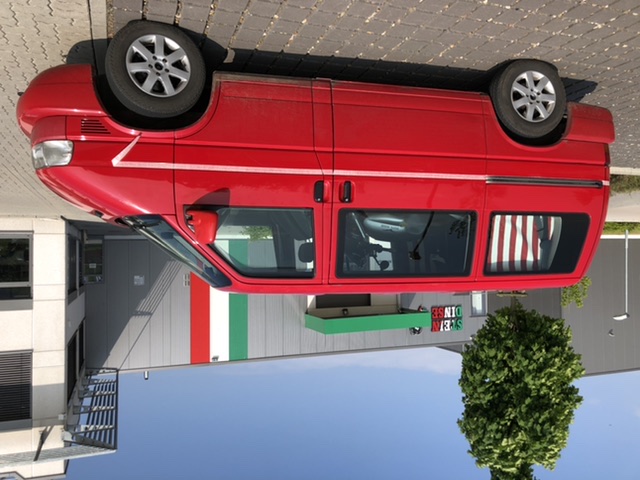

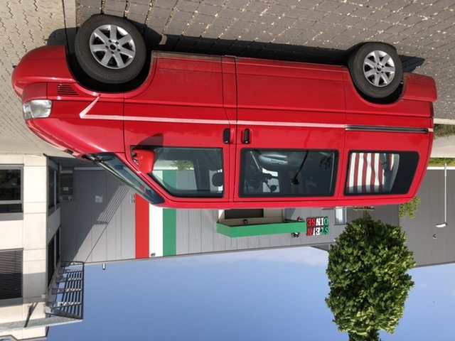

besser geht immer
(sorry müsst ihr mal wieder den Monitor drehen)
Glückwunsch zum Motorradanhänger
- Beiträge: 1856
Spidermanbulli (überkopf) oder der neue Dienstwagen von Starsky & Hutch? (Streifen)
- Beiträge: 10012
So... jetzt stimmt der Kompass wieder :
