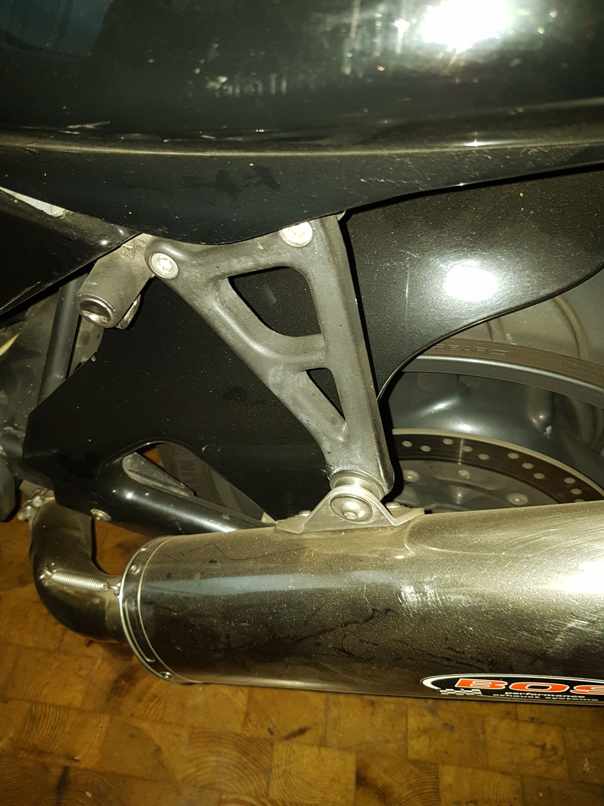

Hallo zusammen
ich bekomme die Soziusfussrasten einfach nicht ab...dieser kleine Halteclip ist zu filligran? Gibt es da einen Trick?

Ist der Haltebolzen festgegammelt?
Mit kleinem Schraubendreher zwischen Floh und Bolzen den Floh zur Öffnung in der Raste drehen und Floh abhebeln. Bolzen herausdrücken,Raste, Feder, Kugel und Halteblech entnehmen. Den Inbus halten und die Mutter lösen, nicht umgekehrt!

Ja ist was wahres dran...bin ja noch jung und wild, da darf man einfach absägen.
Ich denke als Step 1 ist abmontieren schon ok.
Was sind das bei dir für Auspuffhalter, selbst gebaut? Hast du keinen Spritzschutz in Richtung Federbeinauge und Batteriefach?
Deine lackierte Schwinge ist top! Nach dem Abbau meines Plastikgeschwürs habe ich flächige Abreibungen des schwarzen Lacks entdeckt...irgendwann wird sie dann wohl auch mal rot.
