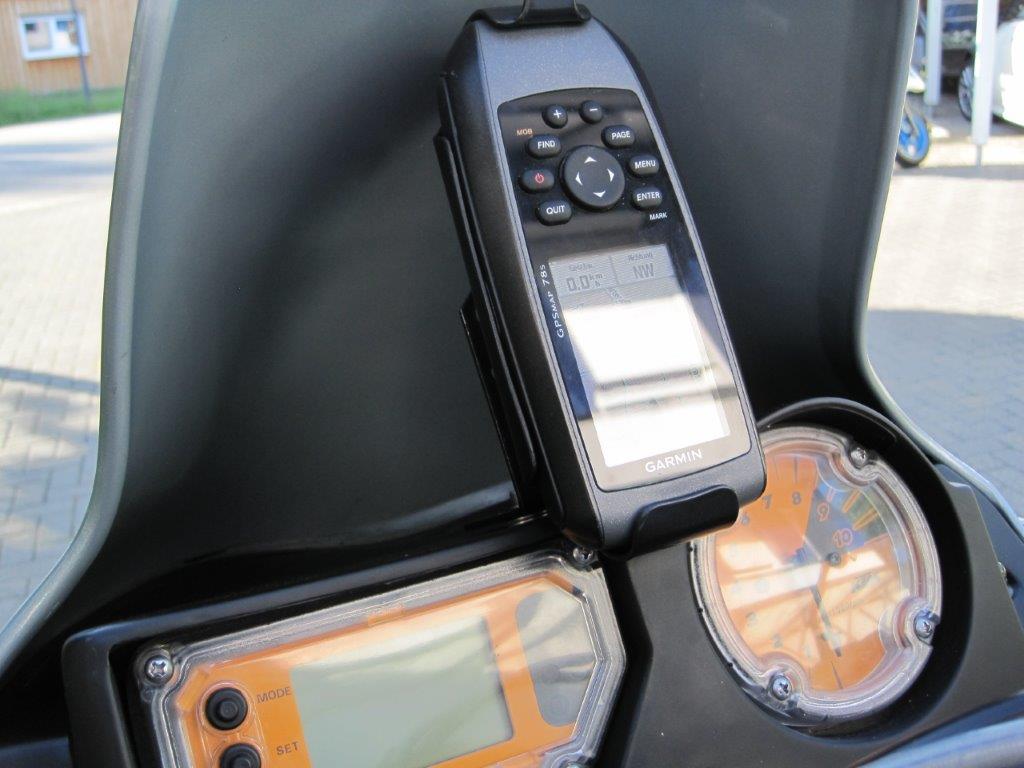

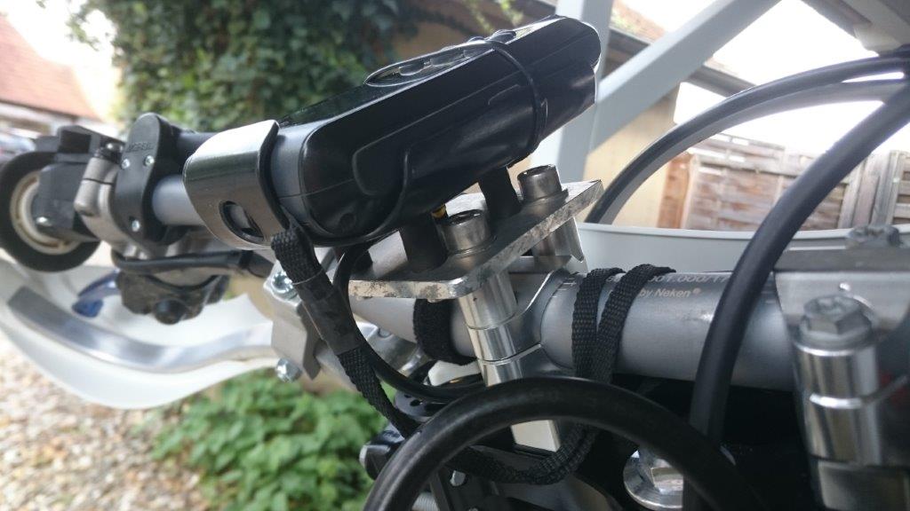

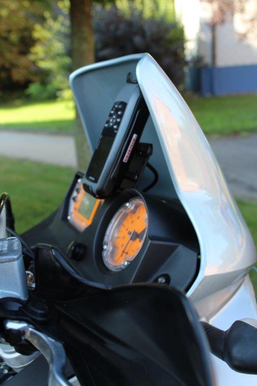

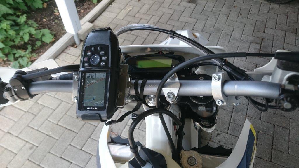

das Garmin Oregon und Montana ist für Offroad nicht geeignet da:
1. Touchdisplay (völlig unbrauchbar)
2. fuzzelig kleiner USB-Stecker zur Stromversorgung
Im Offroadbereich hat sich das Germin78S etabliert. Das kann man auch mit Handschuhen bedienen, ist wasserdicht (Marinegerät) und hat den alten runden Garmin-Stromstecker, welcher sehr viel robuster ist als der USB-Stecker. Hb das Teil selbst seit vielen Jahren im harten Offroadeinsatz und meine Kumpels auch alle!
http://www.manilaforwarder.com/gpsinthe ... map78s.png
Halter dafür gibts bei Bikertech (am besten anrufen und beraten lassen).
Kartenmaterial gibts im www zuhauf. Google: "Garmin TOPO Marokko"
Grüße Roland
Oder an der Else.
Oder an der Else.
Das hät Bombenfest!
Das hät Bombenfest!
Montagebeispiel an meiner Sportenduro

danke für die Antworten :danke: und auch für die Bilder der Halter !! So hatte ich mir das auch ungefähr für meine Kathie überlegt. Mache mich dann mal "zwischen den Jahren" so langsam auf die Suche. Die KTM is eh noch in der Werkstatt wegen neuen Reifen (Heidi K 60 Scout), Wechsel von 17´er auf 16´er Ritzel, Simmerring hinterm Ritzel drückt gerade auch ordentlich Öl, neue Bremsbeläge .... :shock: naja, solange im Mai alles funzt :clap: :clap:
