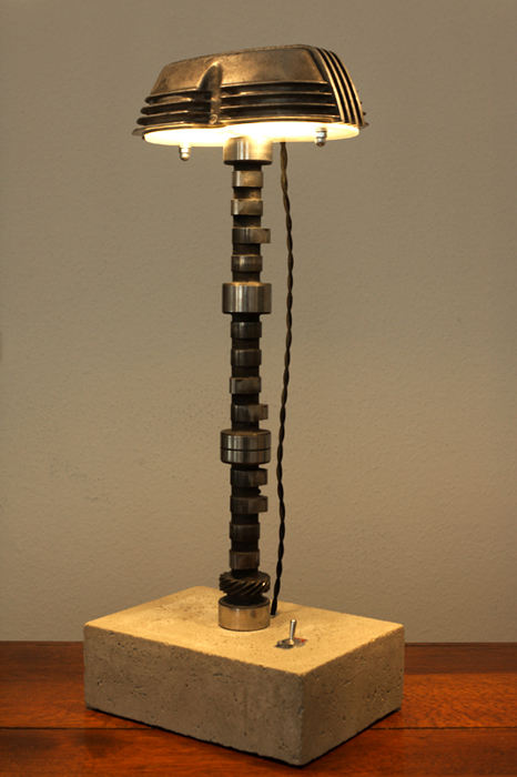

- Beiträge: 1826
Re: Kurioses beim Ventilspiel
als kleiner Trost ... zumindest unten rum: Nockenwelle eines Ford V6.Ludentoni hat geschrieben:
Falscher OT, richtiger OT, Zünd OT, Überschneidungs OT... Alles Mumpitz und völlig verwirrend. Ich habs meinen Stiften immer mit der Übersetzung erklärt, dann klappte das mit dem Verstehen. Und denjenigen die was auf dem Kasten hatten, denen hat man dann auch noch das Einstellen nach Zündreihenfolge beigebracht. 1-4-2-5-3-6 war das damals beim alten Ford V 6.
Mein Lehrmeister vor über 30 Jahren damals der alte Arsch war auch nicht in der Lage sowas verständlich zu erklären. Das habe ich mir dann selbst beigebracht. Die jungen Ausbilder von heute kennen auch nur Hydrostössel und die allerwenigsten sind in der Lage den Azubis heute das Einstellen von Ventilen und Kontaktzündung zu vermitteln. Oder überhaupt Wissen weitergeben, und das ist sehr schade. Denn so geht vieles an Handwerk unwiederbringlich verloren.

@Dietmar.
Sehr schöne Lampe.
Ich habe auch noch 2 :
Sehr schöne Lampe.
