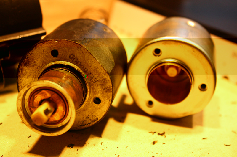

Da der Magnetschalter des Anlassers in der letzten Saison häufiger gehangen hat, will ich das im Winter mal in Ordnung bringen. Bevor ich nun den Valeo ganz zerlege, dachte ich, ich wechsle mal fürs erste den Magnetschalter selbst. Jetzt bin ich gerade beim Zusammenbau und frage mich, ob da ordentlich Fett rein gehört und wenn ja welches? links das alte Teil, schön schmierig, rechts das neue, furtztrocken.

Tiedemann Auto-Elektrik, der Lieferant der Ersatzteile für den Veleo sagt einfach etwas Öl dran geben
kein Fett, das verharzt und dann funktioniert der Magnetschalter nicht mehr

Fett kommt nur unten an den Kern wo die
Gabel eingesteckt wird.
An den Kern selber nur dünn Öl.
Nicht den Schalter fluten.

besten Dank, der Valeo liegt nun, leicht eingeölt, an der richtigen Stelle gefettet und zusammengebaut wieder auf dem Tisch und wartet drauf in den nächsten Tagen wieder eingebaut zu werden.

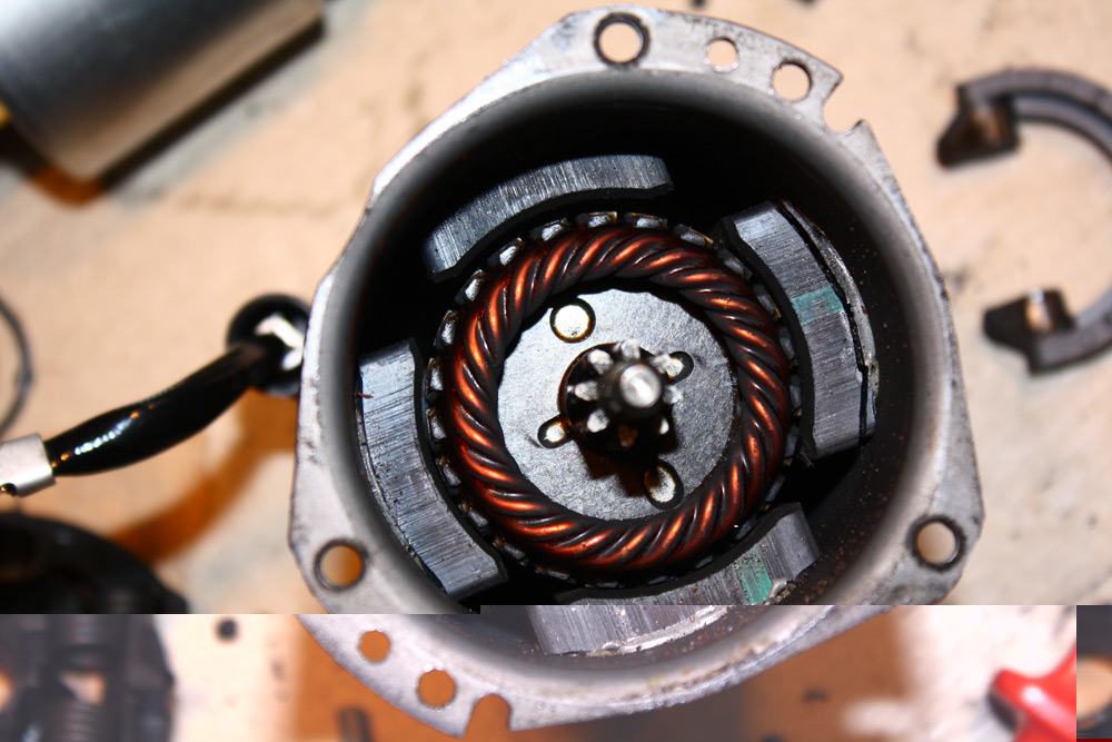

ich glaub ich hab den Übeltäter gefunden.
der Magnet rechts ist abgebrochen. Da muss wohl ein neues Feldgehäuse her.
Hätte ich aber dennoch nicht wenigstens den Magnetschalter beim Startversuch hören sollen?

Wenn ich mich recht erinnere gibt es bei euch in Berlin einen Höker, der neue Feldgehäuse, geklebt und geklammert, für etwa 35 Ocken verkauft. Dann hast Du auf Dauer Ruhe. Beim Zerlegen drauf achten, das die Kunststoffhalter nicht brechen!
nun wird alles gut!
