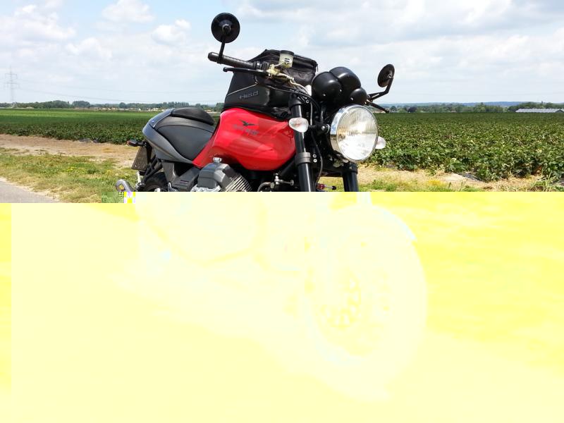

Andreas würdest du mal ein Bild von der Front einstellen? Deine war doch mal ne Ballabio und ist nun nackt?

@ Dietmar: Ein Bild von vorne siehst Du unten.

Ganz gut "geglotzt" die letzten WochenAndreas vwWe hat geschrieben: @ Dietmar: Ein Bild von vorne siehst Du unten.
