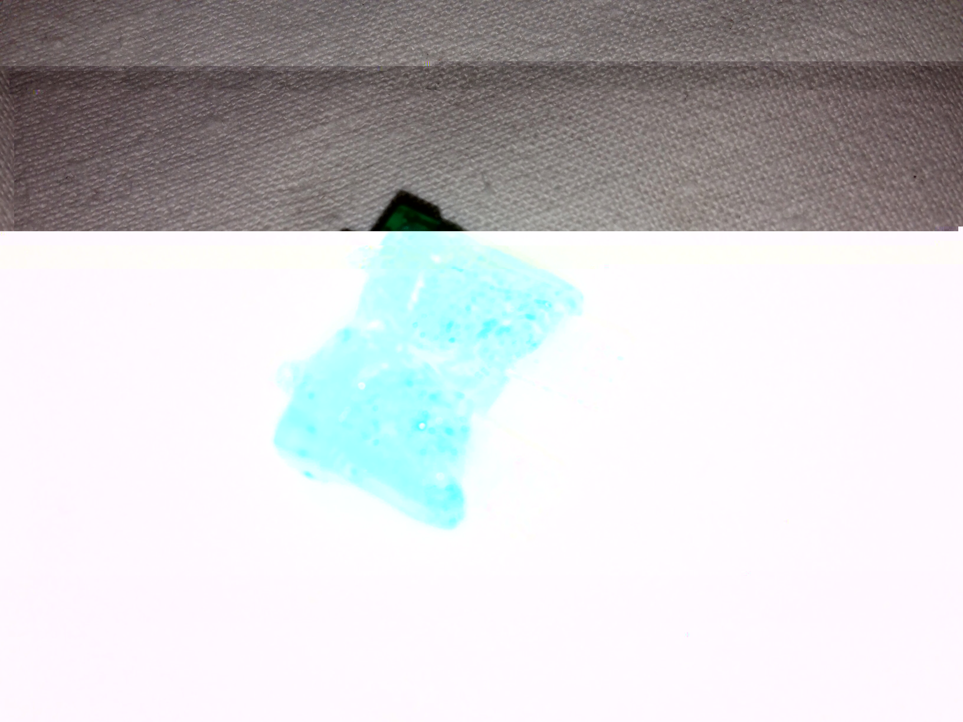

Sicherung.... Sichert oder nicht
- Beiträge: 4937
Kaum zu glauben, was so ein Teil im Stände ist, mitzumachen....
- Beiträge: 1868
Re: Sicherung.... Sichert oder nicht
Ladesicherung 30 A...
... und schlechte Kontakte in der Sicherungsleiste. Zumindest nachbiegen, besser erneuern oder durch eine separate Sicherung mit höherer Belastbarkeit ersetzen.
- Beiträge: 1899
Die Gute hat sich warme Gedanken gemacht
Bei der Hitze kannst Du davon ausgehen, das die Si-Leiste auch was mitbekommen hat. Wenns laenger soll, setzte nen seperaten Halter.
Fast noch wichtiger: finde die Ursache!
