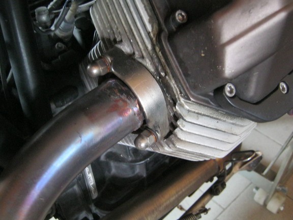

Hatten wir das schon? Ist die KS von meim Kumpel .....
- Beiträge: 5882
Re: Krümmerriss an KS (Motor KR)

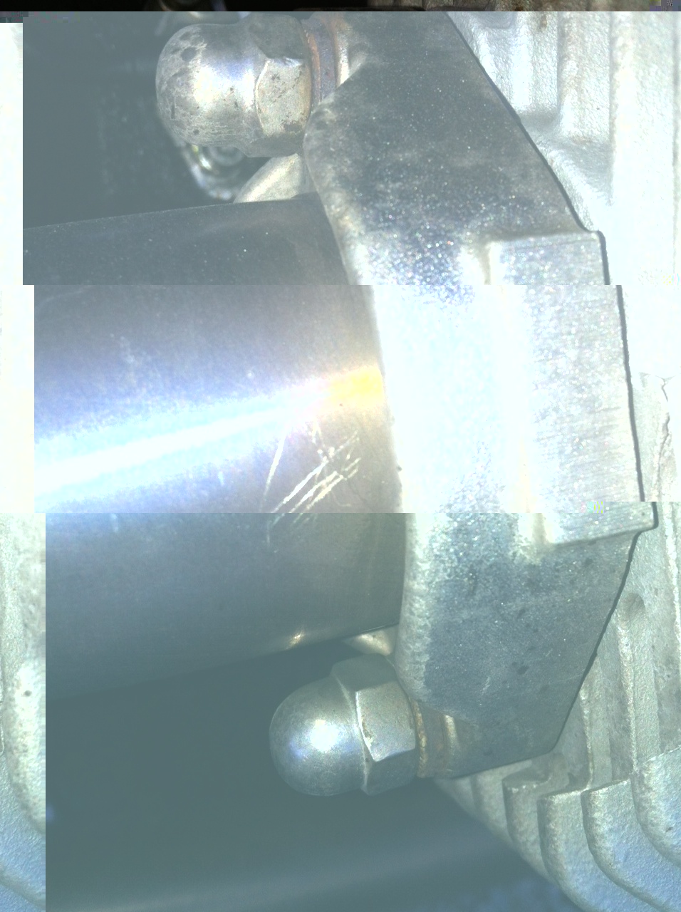

.., gehen die Kratzer tatsächlich ? Auf dem Foto sieht das sehr nach nur oberflächlichen Kratzern aus.
1. Unter Spannung verbaute Edelstahlrohre neigen zu Rissen.
2. Der Flansch ist falsch herum montiert, der rechteckige Anguss gehört auf die Innenseite...

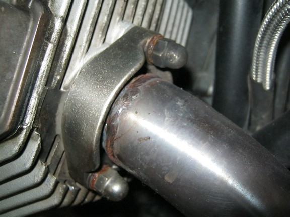

Hatte ich vor 10 Jahren bereits. Damals wurde der Krümmer auf Garantie getauscht. Der gerissene wurde geschweißt. Dieser hält seit damals aber wunderbar.
Ich hab aber das Phänomen, daß ich die Muffe kaum von den Stehbolzen runterbekomme, wenn dann nur mit Gewalt. Ich vermute, daß die Bohrung für die Stehbolzen schräg ist und damit die Spannung im Krümmer erzeugt hat. Die gute klang mit dem Riß wie ein Traktor auf der Rennstrecke.
Krümmer links und rechts.
Zuerst gerissen, dann geschweißt
und seit ich nicht mehr in die Fachwerkstatt fahre keine Probleme mehr.
Hans
