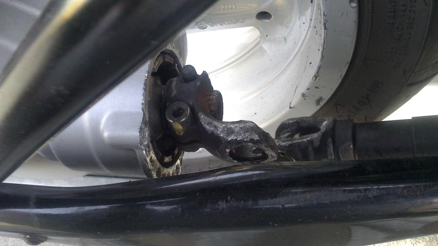

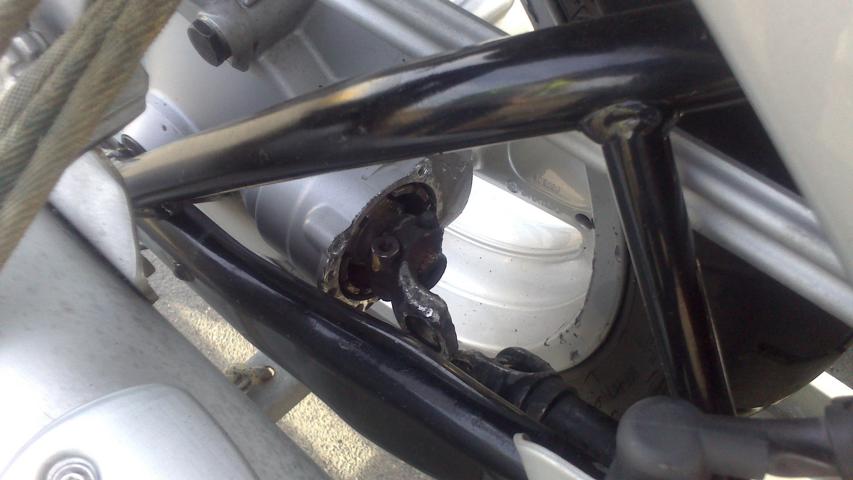

Würde euch ja gern Bilder zeigen aber irgendwie bekomme ich das nich hin. Dottore oder Werner schickt mir doch mal eure mail adresse per PN dann schicke ich euch Bilder.
Also das Kreuzgelenk am Kardan hat es erwischt, der Fangkorb mit Stehbolzen is komplett weg gefetzt.
Es fühlte sich an als ob das Hinterrad einen kurzen Moment blockierte und im selben Moment schepperte es schon. Hab sofort die Kupplung gezogen. Und so wie es ausieht is das Getriebe ganz geblieben. Werde jetzt beigehen und auseinander schrauben

Beiträge: 5925
Re: Kreuzgelenk hat sich zerschreddert !
Hier die Bilder vom Icedealer:

Danke dir Werner :danke: Also folgendes : Die Schwinge is auch Schrott hat von der Welle Richtig ein mitbekommen.
Das Kreuzgelenk muß schon einen Haarriß gehabt haben da an der Bruchstelle Rost zu erkennen war. Die Bilder schicke ich dir nochmal Werner.

Ein Haarriss im Kreuzgelenk ??
Da wäre Ursachenforschung extrem interessant. Hast du das Gelenk / die Welle vorher vllt mal auf Spiel geprüft?

Eisdealer: ich könnte Dir gegen Erstattung der Versandkosten leihweise `ne Welle senden. Frisch geschmiert und richtig zusammen gesteckt. Schreib mir `ne PN.
Dieter: schau mal auf das letzte Bild. Da sieht man wohl den Körnerpunkt am vorderen Teil der Welle knapp über der Schwinge (wenns kein Fliegenschiss ist). Am hinteren Teil sehe ich nix.
Beiträge: 5925
..., da kann man nichts erkennen. Wenn die Welle nicht richtig zusammengesteckt gewesen wäre, hätte er das beim fahren doch wohl auch bemerkt. Von wegen Unwucht usw.

So ein Schaden ist bitter....aber auch ungewöhnlich.
Den Bildern nach läßt es sich wahrscheinlich nicht so mehr ohne Weiteres nachweisen....aber hat man hier vielleicht mit der Eisensäge den Schlitz vergrößert um, die Klemmspannung am Vielkeilprofil zu erhöhen?
Wenn man da des Guten zu Viel getan hätte, könnte man dort die Ursache vielleicht finden....
Is kein Trost - weiß ich - aber ich finde es beruhigender, wenn man die Gründe gefunden hat..

Ich hab die Elfe letztes Jahr von einem Händler gekauft.
ich habe auch nix ungewöhnliches während der Fahrt gemerkt die Dicke schnurrte wie eine Minka. Keine Vibration während der Fahrt.
Ich glaub an den Harriß auf den anderen Bilder`n kann man das besser erkennen. Ich weiß nicht ob das Ding falsch gesteckt war ich hatte den Kardan noch nicht auseinander.
Schwinge hab ich gekauft, 250 Flocken ;) Felge kommt heute zur Rep.
Die Lager scheinen alle in Ordnung zu sein, laufen rund ohne Knatzen, oder sollte ich das hintere doch wechsel`n :?:
