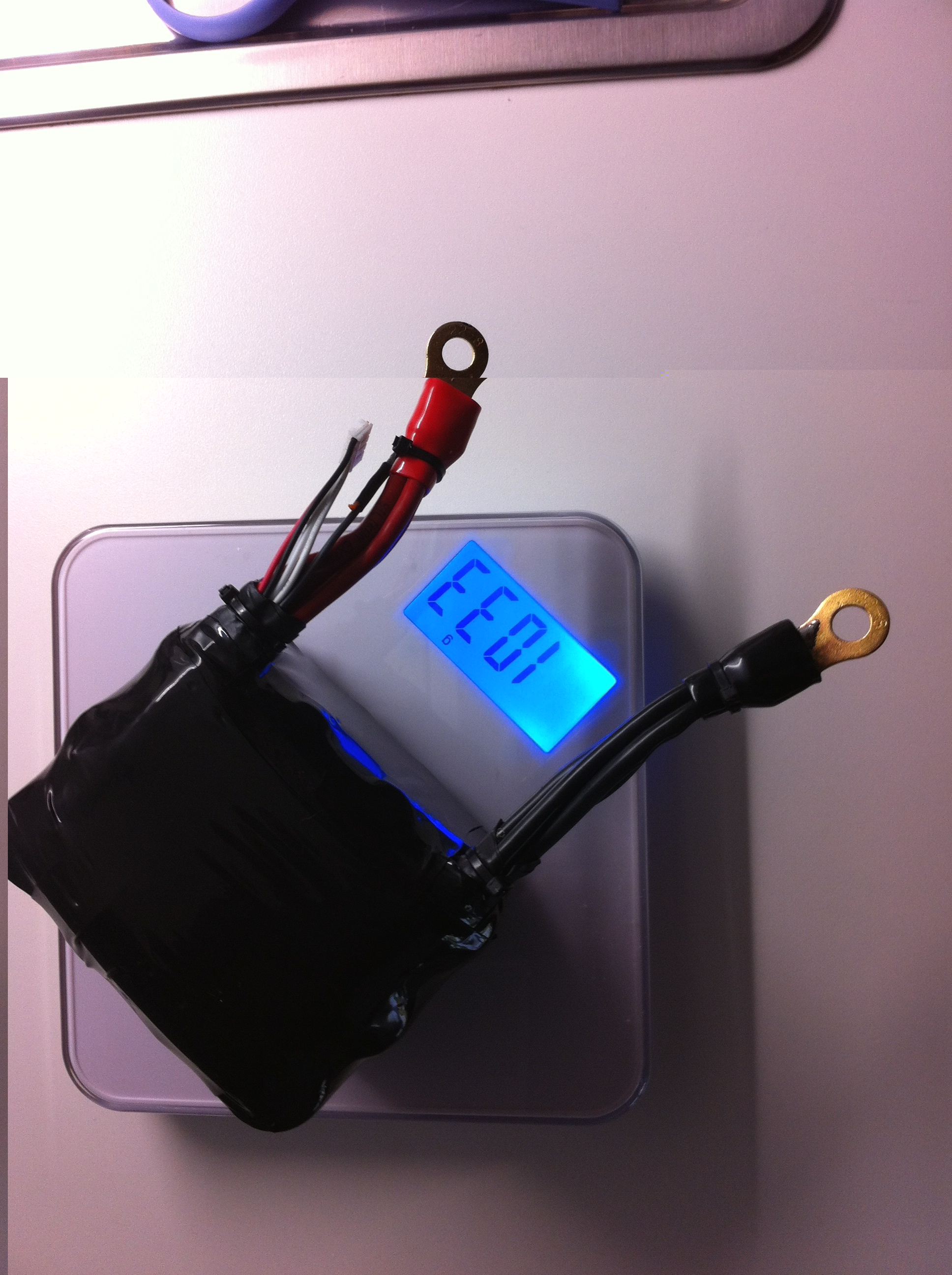

Re: Lithium-Ionen-Batterien
likedeeler hat geschrieben:Moinsen,
son Akku kann aus einem braven Moped einen echten Feuerstuhl machen :mrgreen:
Wir reden hier über LiFePO4 und nicht LiPo oder "Handy-Akkus"....
Jenachdem, was Du damit vor hast, kannst Du die Ah um ca. 25% gegenüber nem Pb reduzieren und hast immer noch genügend Bums zum Start.
Und 5kg abhungern ist stressiger als das Teil zu bauen :mrgreen: .
