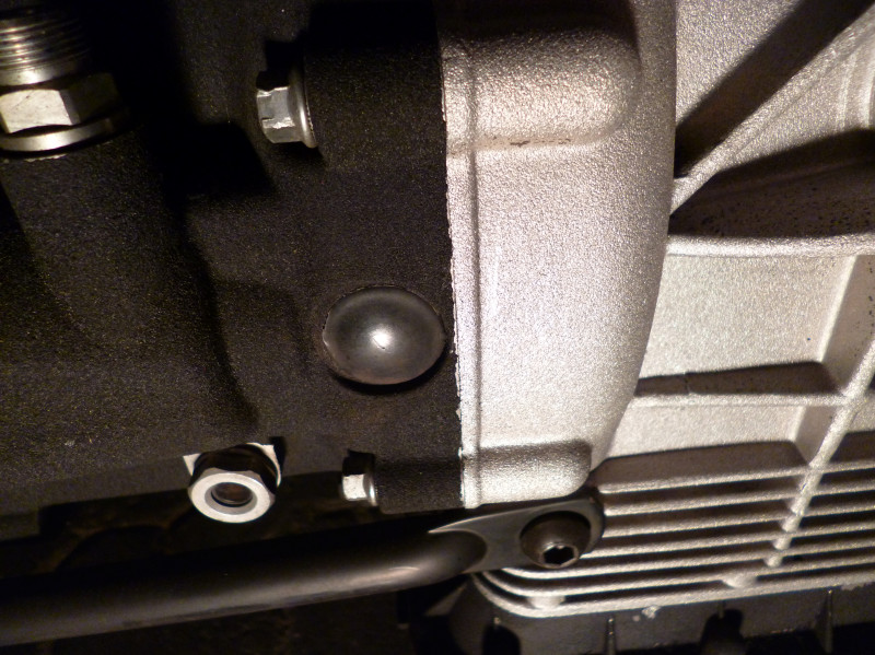

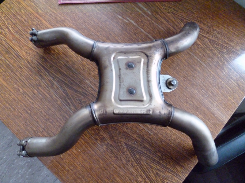

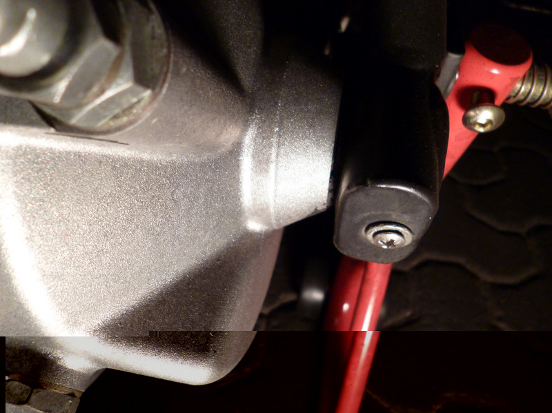

Re: Eisstrahlen von Kräusellack

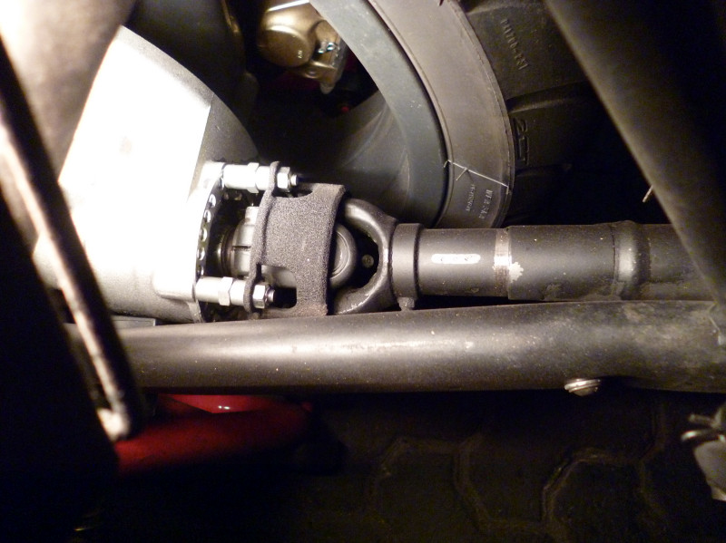

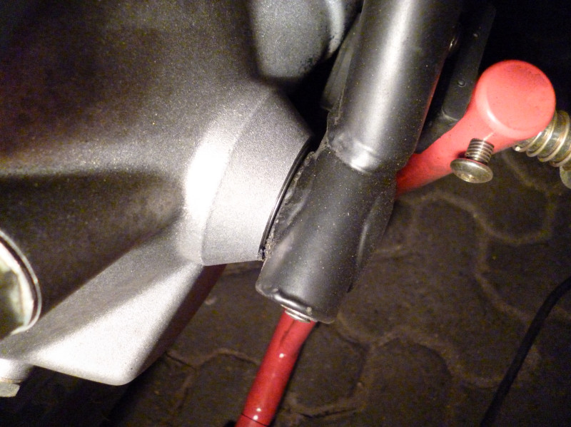

Jetzt Bilder, erst musste ich noch ein wenig arbeiten.
Voher:
Strahlvorgang:
Nachher:
Voher:
Strahlvorgang:
Nachher:

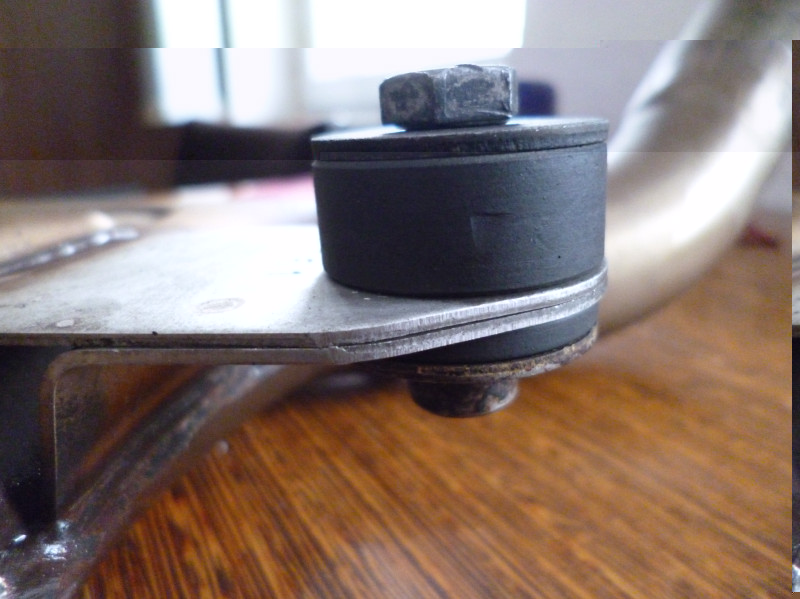

Hier noch ein paar Bilderchen von heute wo das Motorrad aufgetaut ist.

Das ist ein super Ergebniß Thomas,
Die alten ungelackten Motoren haben auch ihren Reiz.
Auf jeden Fall ist die Gusshaut nicht weg oder beschädigt wie beim Gasperlenstrahlen.
Der Motor brauchte nicht auseinander wie bei anderem Strahlgut,dfas ist doch schon ein Argument.
Nun ist alles schön sauber und du kannst nun zerlegen und lacken oder wirklich so lassen.

Eisstrahlen ist cool. Ich hab "damals" ja die Köpfe der LM III auch innen strahlen lassen, um die Verbrennungsrückstände los zu werden. Schonender bekommt man den Brennraum und Kolbenböden nicht blitzblank! Da sieht mans: http://www.v11sport.de/forum/viewtopic.php?p=35133
Was auch ziemlich perfekt geht, ist die goldenen Bremssättel nach langer Benutzung und entsprechender Verschmutzung durch Abrieb von den Belägen wieder richtig golden zu bekommen ohne mit ultraaggressivem Reiniger dran zu müssen.
Dass das den schwarzen Kräusellack so vollflächig runterholt, hätt ich allerdings nicht gedacht.

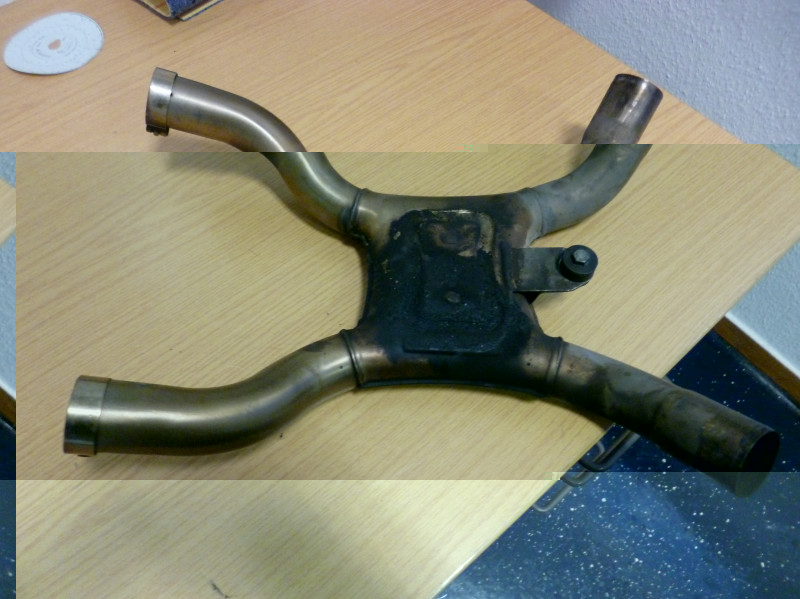

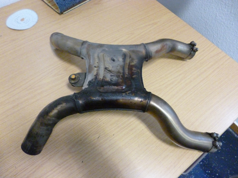

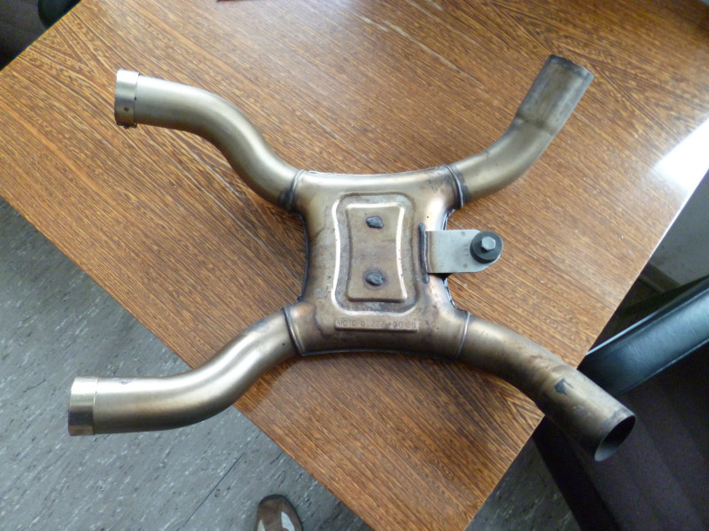

Übrigens, wo ich den Sammler sehe: Ich habe meine Krümmer und den Sammler letztes Jahr mit OptiGlanz von Onkel Louis gereinigt. Die sahen ohne viel Aufwand genauso aus.
Dieses Jahr probiere ich zusätzlich noch AntiBlau aus, damit die Krümmer den neueren ESDs und Sammler angeglichen sind. Werde mal vorher - nachher Fotos machen und posten wenn´s soweit ist.
