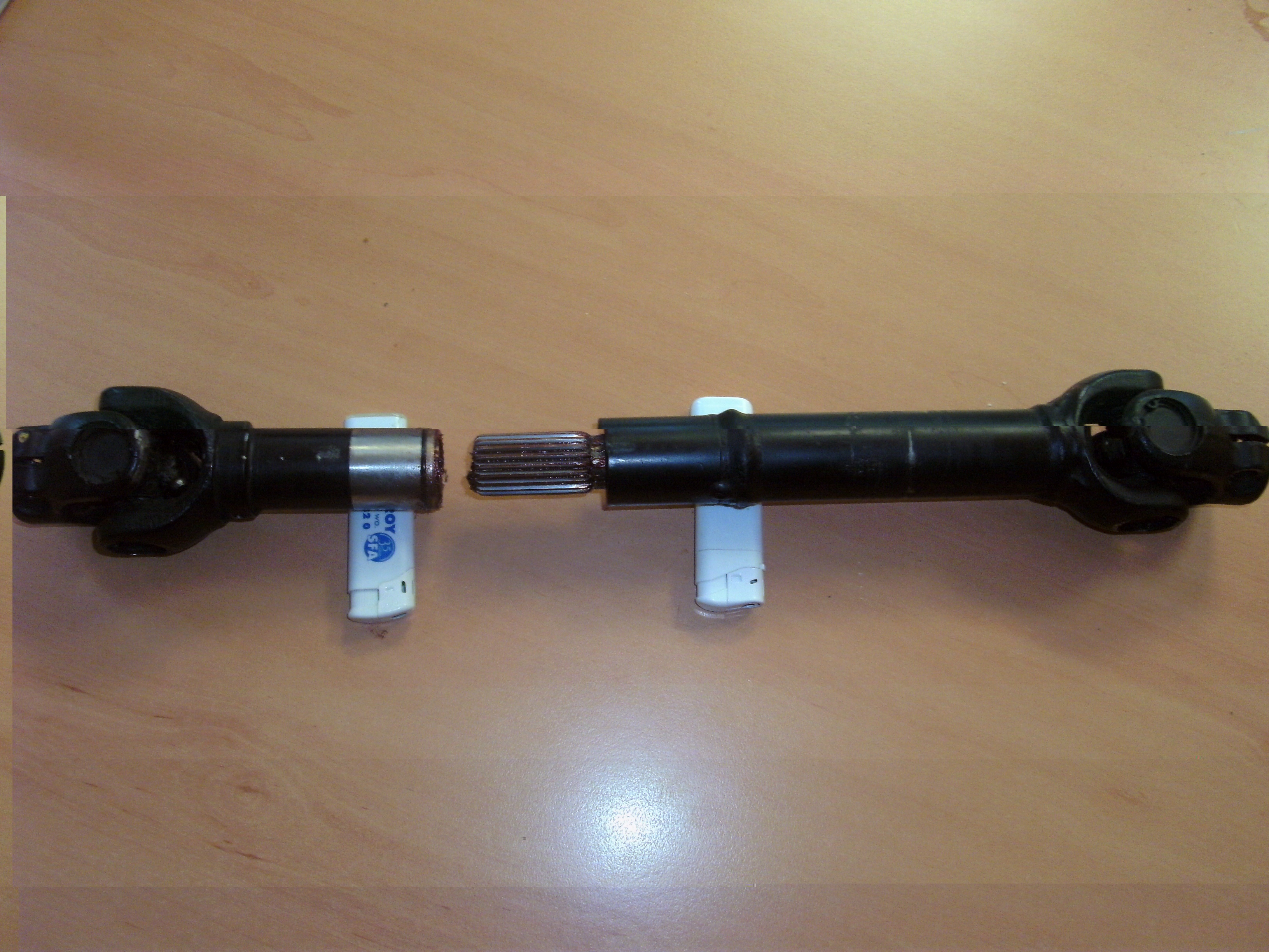

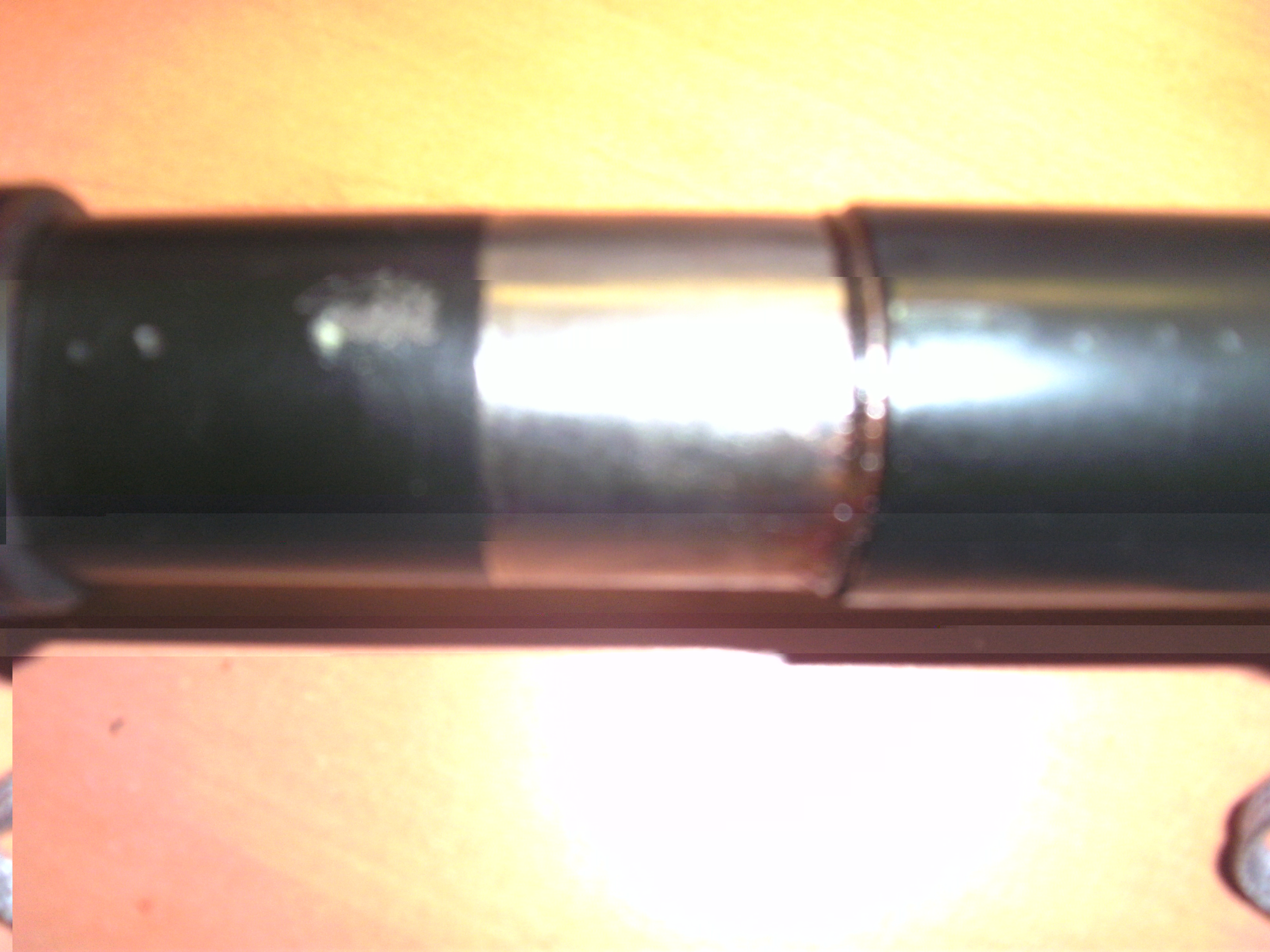

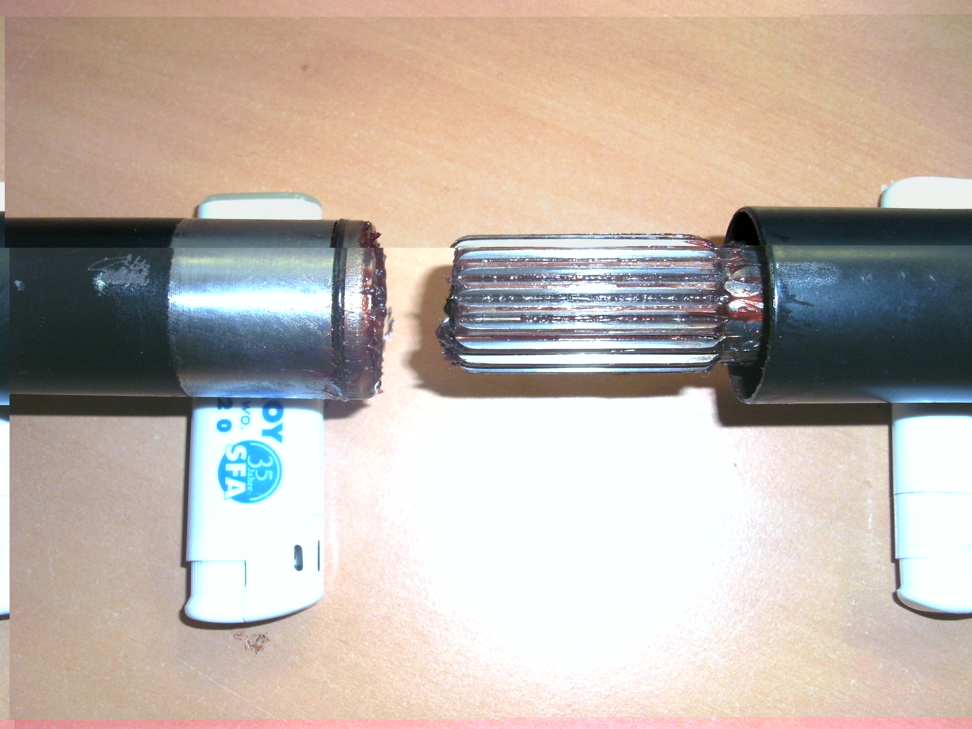

Re: Endantrieb V11
Schick mir die Bilder, ich bau Sie dann ins Forum ein ... Hast PN mit Adresse.
Re: Endantrieb V11
Bilder Endantrieb:
Calimanni
Beiträge: 1087
Wohnort: 47652 Weeze
Re: Endantrieb V11
Beitrag von Calimanni »
Tja....was sehen sie?
Sie sehen nichts... :kacke:
Oder sieht der Dieter mit seinem Dottore-Röntgenblick mehr?
Beiträge: 11518
Re: Endantrieb V11
Moin Manni,
nee ich seh auch nix.
Aber wenn die Welle wirklich nen Schlag müßte man das doch messen können.
Lichspaltmessmethode oder auch auch nur auf ner Glasplatte rollen und mit einer Blattlehre
prüfen ob die an eine Stelle drunter durch zu schciben währe.
Oder in die Drehbank damit und dann mit ner Uhr den Höhenschlag messen.
Ist die Verzahnung den OK?

Calimanni
Beiträge: 1087
Re: Endantrieb V11
Wenn der Höhenschlag so derbe ist, das sie nicht mehr hinein will, dann sollte er sich auch leicht messen lassen.
