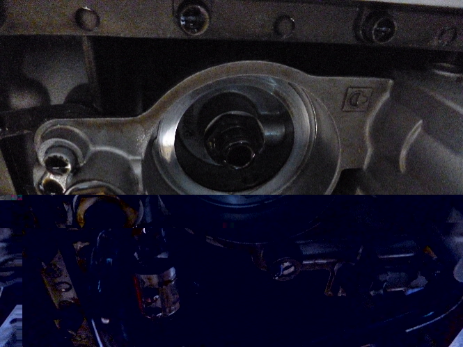

Der UFI...
Der UFI...
... wollte mich verarschen...
... aber nicht mit mir.

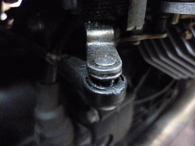

Syncronisieren muss ich nicht, das Teil hat Spiel.

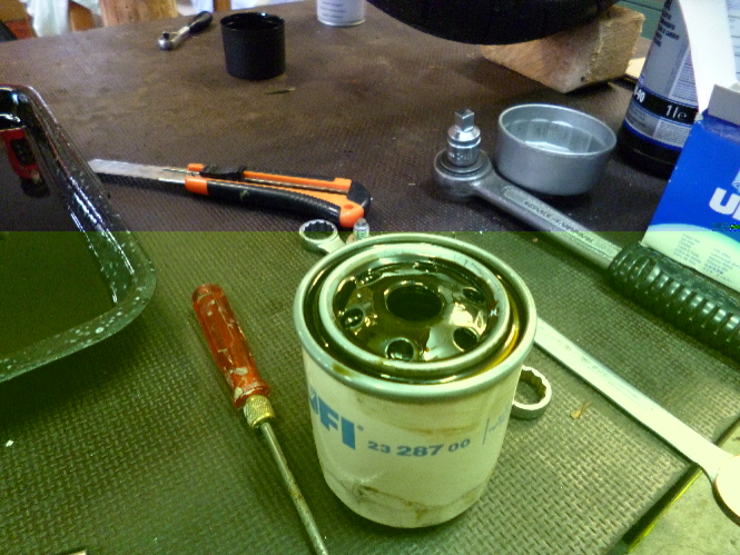

Wie jetzt? Du hast den 2. Dichtring raus genommen? Das fass ich nicht! Frei nach dem Motto: "Guzzi ... willst Du ewig leben?"

selbst wenn der Kunststoffkopf schlackert,auf der anderen Seite,ist da schon ein Langloch :?: ;)
Ich sehe da auch keinen Dichtring auf dem Kugelkopf,der eindringende Staub reibt,
bzw. das ist dann Schleifmaterial.
Ein abdichtender Gummiring über dem Kugelkopf würde den Verschleiss bregrenzen.
Da ist noch Handlungsbedarf. ;)
Ölfilterdichtring:Super angesprochen,immer kucken ob der auch wirklich auf dem
ausgeschraubtem Filter verblieben ist.
Doppelte Dichtringe,oder besser gesagt verbliebene Dichtringe auf dem Filter oder
im Gehäuse sind ein häufiger Grund für kapitale Motorschäden.
Es wurden aber auch die Dichtringe von UFI dem Filterhersteller geändert.
Auch das Anzugsmoment ist leicht erhöht.

Mach mich nicht Schwach .... im Ernst, weil ich manchmal verpeilt bin und auch oft mal nebenher abgelenkt werde: Kommt der Ölfilter raus, wird erst weiter gemacht, wenn ein zerschnittener Dichtring auf der Werkbank liegt...

Ganz ehrlich,der sitzengebliebene Ring hat schon schon öfter das Aus deutet als angenommen.
Das passiert Leuten und Werkstätten öfter als einem lieb ist.
Konzentration ist da ein Stichwort,auch Alkohol und labernde Kumpel
sind noch ein ganz anderes Gedicht. ;)
In Werkstätten ist oft Laufkundschaft und Zeitdruck ein Thema.

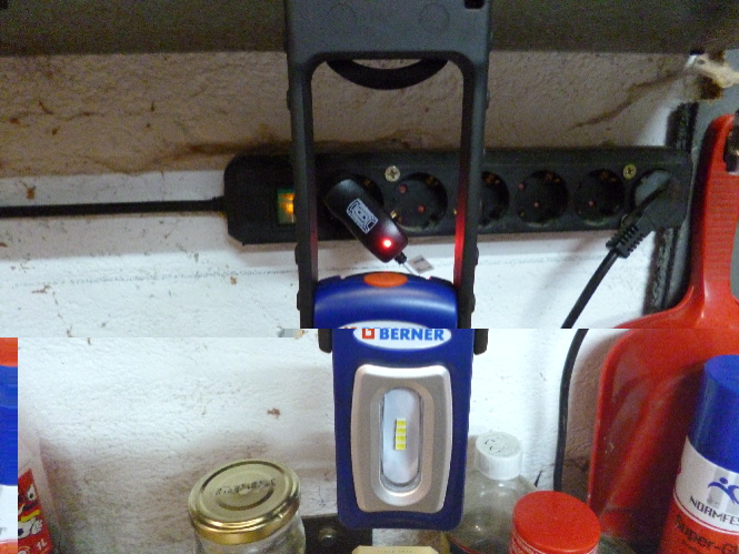

1. Ist die Firma die die Lampe liefert.
2. Dauert je nach Durst und verfügbarem Bitburger bis zu zwei Wochen :lol:
3. Die steht jetzt nackisch da und wartet. Irgendwann im Februar geht es weiter

Linkservice: Berner Lampe

Könnte ich eventuell günstig besorgen, Sammelbestellung
Wenn die Lampe taugt, wieso nicht. Ist sie Batteriebetrieben oder nur Netz?
Akkubetrieben und sau hell

..., was soll die den kosten?

Die Lampe von Berner ist gut :-)
Ich bekomm die zum EK, nein nicht zu dem EK, sondern zum EK wie Berner die einkauft :hintern:

Was an der Lampe ist denn für die Inspektion so wichtig?
Beiträge: 4433
Re: Inspektion 2013
Damit kann man den Kolbenboden beleuchten um die Ablagerungen mit einem Spachtel zu entfernen :bier:
