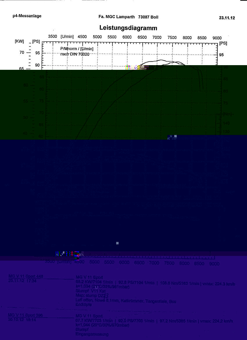

-Martin.Glaeser- hat geschrieben:Kaum ist Weihnachten vorbei, da schleicht sich schon so ein kleines :dosenbiker: Teufelchen in meinen Gehoergang und fluestert "...Drehmomentnockenwelle! ...Drehmomentnockenwelle!...Drehmomentnockenwelle!"
:ich_nein:
:gaas: :gaas: :gaas: :gaas: :gaas: :mrgreen:

Beiträge: 10012
Re: Weihnachts-Brocken
340.-- € als Tauschteil
