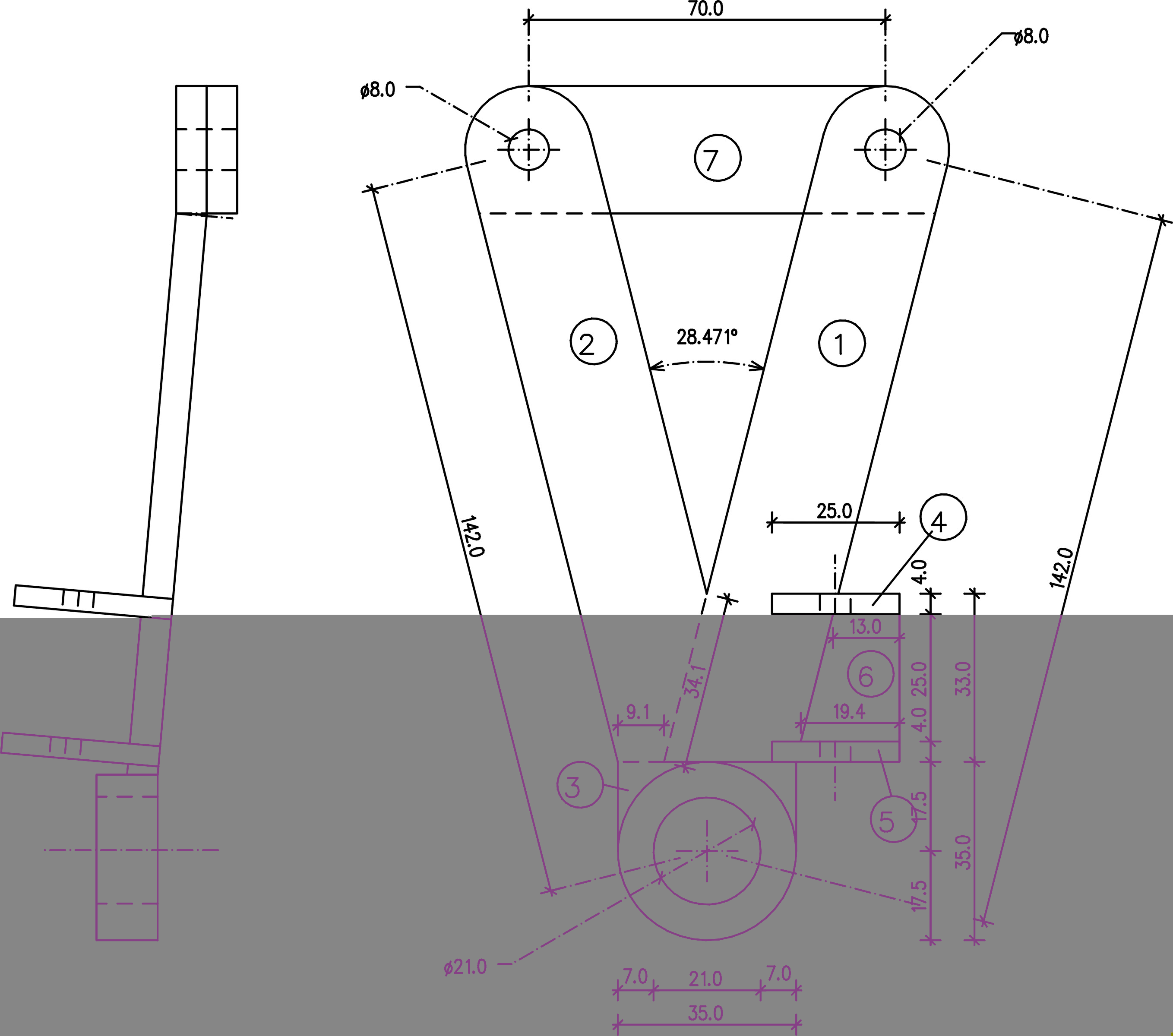

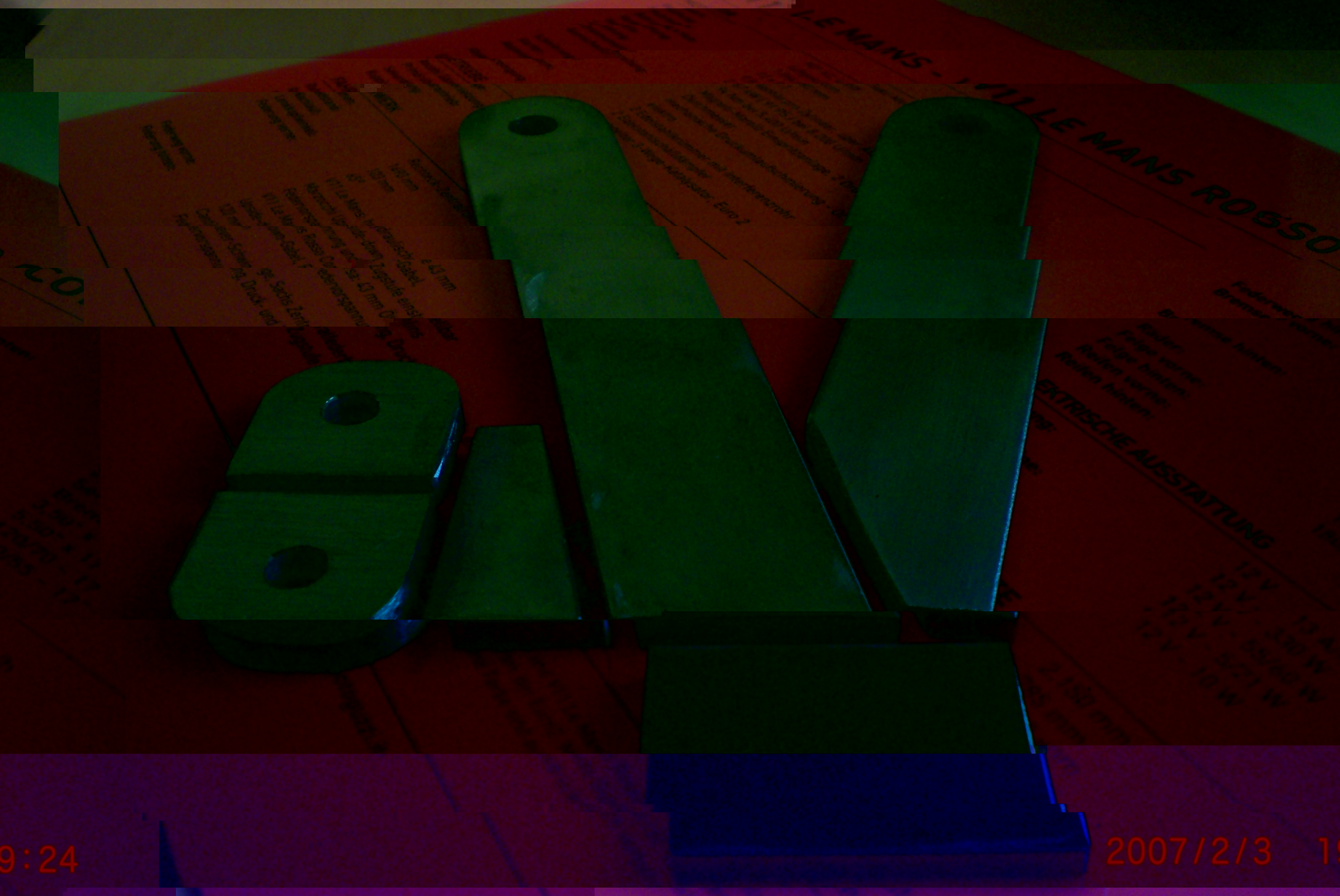

- Beiträge: 4937
Re: welche Anlage kommt näher ans KRad?
Hier noch der Bausatz ..... "All in Edelstahl"
Die Nr.7 ist nur ne Schweißhilfe ....
Und bitte meine Herren:
28,475938° ist das Mindeste an Genauigkeit, was man erwarten darf !

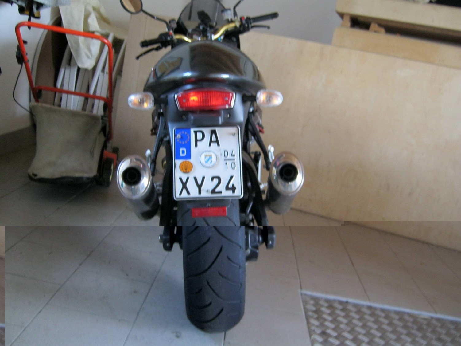

So nun hab ich Nägel mit Köppen gemacht oder besser: Machen lassen.
DIe Töpfe sind nun viel näher und höher dran. Meine Sozia wird allerdings keine Freude haben. Die Rastenhöhe ist nur noch theoretisch ein 2. Sitzplatz. Aber Bine hat ja ihr eigenes Mopped. Die kleine Werkstatt hat mir einen schönen Halter aus VA geschweißt und auch die Krümmer nach dem MittelSD ein wenig anders gelegt.
Frank
