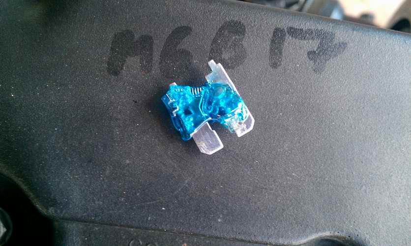

Gestern habe ich ein Kabel für ein neues Navi am Sicherungskasten angeschlossen. Dabei habe ich folgendes entdeckt:
Die Sicherung ist aber noch voll tauglich. Ist das nicht lustig
Es ist die 15A Sicherung vom Licht. Sonneneinstrahlung schließe ich aus. :-)
Was sagen die Elektroexperten dazu :?:

Klammern nachbiegen. Und mal den Spannungsabfall an den Klemmen messen (von unten). Das tritt bei den 30A Sicherungen gern auf, von denen hab ich auch schon welche in dem Zustand gesehen.

Re: Sicherung Licht
da kann schon richtig Wärme kommen von schlechtem Kontakt
welche dann die Flachsteckfahnen rauf zieht und den Kunststoff zum anschmelzen bringt.
Alle Flachstecker aus der Sicherungsleiste entfernen,nachbiegen und wieder ein klippsen,
das gleiche gilt dann auch für die Relaisleiste.
Da mußte ran Thomas,das ist nicht witzig.

Wenn die Ms-Kontakte einmal richtig heiß waren, nützt kein Nachbiegen mehr.
Messing wird durch Hitze weich.
Wenn geht, neuen Kontakt verbauen.

Moin Thomas,
