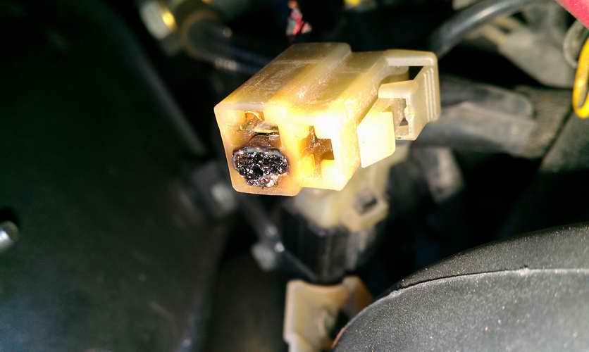

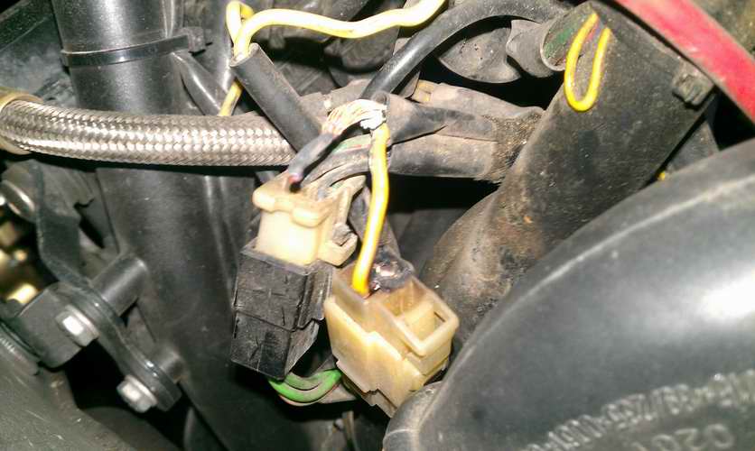

Es geht weiter.
Plan A ist gescheitert, aber neue Relais können ja nicht schaden. An LiMa und Regler wollte ich nicht glauben. Also Tank ab und was sieht man da

- Beiträge: 11519
Re: Ich wollte heute nach Grebenhain
Kein ordentlicher Kontakt macht ganz schön heiss und immer heisser.
Jetzt hab ich es wieder. An der Batterie kommt Ladestrom, aber nur 13 V zu messen. Die ist geschwächt von der Quälerei. Jetzt werde ich erneut versuchen in Grebenhain ein bleifreies Weizen zu trinken.

Alles ist wieder bestens. 200km und ein Bleifreiweizen beim Matze und schon geht es
Und was denkt ihr ist Schuld an den beiden Fällen? Kommt da Wasser rein, oder einfach nur schlechter Kontakt durch Schmutz und das hat sich über einen längeren Zeitraum aufgebaut?
Der Shindengenregler ab 2003 ist bei Guzzi schon länger als Problem bekannt...
Das wurde bei den Breva 750 Modellen und Derivaten dann auch zum Problem, und darauf hat Guzzi dann mit nem Rundschreiben reagiert. Lange nach der V 11 Ära. Die Sache mit den Lüsterklemmen ist original Luigi...

- Beiträge: 4937
Goldkontakt-Stecker.... Dann ist Ruhe.
Der Schindengen war aber doch schon ein Upgrade zum Ducati-Regler .....
Vergangene Nacht habe ich mich nach dem 23. Bier mit meinem Kumpel Elektriker unterhalten. Der sacht: Mach Aderendhülsen auf die Kabel und klemm die mit Lüsterklemmen zusammen und isolier den Scheiß anständig, sieht zwar Kacke aus, aber hält hundert Jahre. Was meint denn die hiesige Elektrofachwelt dazu
- Beiträge: 4937
Mach die Goldies drauf. Gibt´s für alle Kabequerschnitte. Voll einlöten, zusammenstecken, Schrumpfschlauch einschrumpfen. Hält hundert Jahre und ein Tag, oxidiert nicht und ein gutes Gefühl fährt mit!
Lüsterklemmen gibt ´n dickes Geschwulst unterm Tank.
Auch wenn's Guzzi angeblich ebenfalls empfiehlt: bevor du Lüsterklemmen draufmachst, kannst du sie gleich abbrennen. Dann hast du's hinter dir und kannst wenigstens wieder vernünftig planen.Thomas hat geschrieben:... Mach Aderendhülsen auf die Kabel und klemm die mit Lüsterklemmen zusammen ...
Eine Pfusch-Elektrik ersetzt durch eine andere....Dein Elektriker hat den guten Tip. Obwohl Lüsterklemmen am Fahrzeug. Ästhetisch geht das gar nicht. Dirk hat einen guten Vorschlag. Ich würde allerdings nicht löten, sondern vercrimpen empfehlen. Das gilt bei jedem Nutzen von Aderendhülsen oder Steckern jedweder Art. Voraussetzung ist aber eine hochwertige Crimpzange. Die gibt es für die farbigen Stecker als auch für unisolierte Stecker. Diese Zangen sind nicht ganz billich.....
