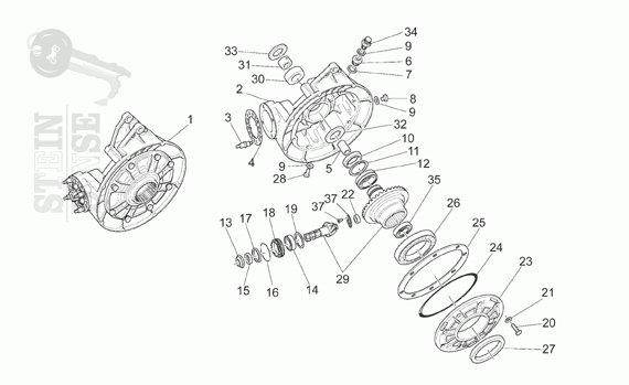

Nachdem bei minielf bereits über die Demontage des Kardans berichtet wurde, gebe ich hier meine Erfahrungen mit dem Zusammenbau zum Besten.
Vorab nochmal meinen Dank an likedeeler, der sich die Mühe gemacht hat im HTG-Forum die Ident-Nummer des Hauptlagers ausfindig zu machen..
Mit dieser Nummer bin ich zum nächsten HGT-Händler und hab das Ding dort erstanden.
Kosten: knapp 70 Teuronen
Hier nochmal ein Bild dazu:
Als ich den Zusammenbau beginnen wollte, hat sich leider herausgestellt, daß nicht nur das kleine Stützlager im Eimer ist, sondern die Späne auch das Lager im nächsten Bild befallen hatten - der Innenring war zwar Top in Ordnung , aber das Lager lief trotz intensiver Spülung (das Gehäuse ist richtig blank geworden, Bremsenreiniger machts möglich) beim Drehen deutlich „rauh“.:
Ergo mußten jetzt alle Lager raus ..- selbst das große Kugellager unter dem Tellerrad.
Hier nun der Lagersalat nebst Dichtungen:

Ihr könntet mir / uns noch einen Gefallen tun:
Welches Lager entspricht der Nummer in der Explosionszeichnung (Zuordnung).
Das INA F 213832 NKIB für 70 Euro vom HTG Freundlichen, ist das Lager #14 für über 300.- bei Stein-Dinse?

DiLo hat geschrieben:
Ja,...
